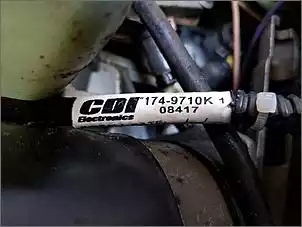

Habe einen fast neuen Stator mit der Nummer 174-9710K1 erworben.Als dieser ankam habe ich ihn gleich verbaut und er sprang auch sofort an.Gut dachte ich , er kann noch ne weile laufen.Beim versuch Gas zu geben bemerkte ich Fehlzündungen.Noch die Zündung kontrollieren ggf einstellen und das wars.Bei dem Gedanken war der Motor plötzlich wieder aus .
Alle Anschüsse vom Stator kontrolliert. Rot an Rot , Blau an Blau , Rot weiß an Masse , Blau weiß auch an Masse und die gelben an den Gleichrichter.Alles so wie es sein soll meine Ich.

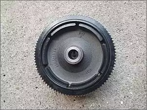

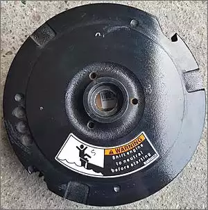

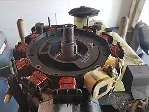

Hier nochmal Bilder vom Schwungrad , Stator.

Den Magneten kannst Du ausschliessen.
Entweder die Magnetkraft ist vorhanden ,oder nicht.
Wenn der Motor warm wird geht nicht plötzlich die Magnetisierung flöten,und der Motor geht aus.
CDI oder kalte Lötstelle,oder Stator mit Windungsschluss ,der bei Wärme
zustande kommt weil sich das Kupfer ausdehnt .
Hallgeber etc.

Habe mit Spannung auf den neuen jungfreulichen Stator gewartet.Ist heute angekommen.
Gleich an den Einbau gemacht , alles Top .
Motor springt nicht an .Baut wie der vorherige die gleichen Spannungswerte auf.
Nun kann es nur noch am Schwungrad ( 261-9007-C2 ) liegen
Gibt es da unterschiede mit dem Zahnkranz ?
Und hat jemand eins abzugeben ?

Ich gehe mittlerweile vom Schwungrad aus.
Wenn ich nur den Stator durchmesse , dann erreicht dieser nur 76 V .Die anderen Werte sind Okay.
Der Stator ist neu.
Die Original Ersatzteilenummer vom Schwungrad ist 261-9008A50 bzw.
261-9007-C2 .
Wenn irgendjemand eins liegen hat , bitte melden.
Gibt es unterschiede beim Schwungrad bezüglich Zahnkranz ?
Danke
