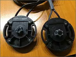

Hier mal die Bilder, das waren die beiden Teile, die an meinem PRE dran waren.
Einer ist mit T.P. (Trim Position) und einer mit T.L. (Trim Limit) bezeichnet.
Hab die ausgebaut, weil die Verkabelung hin war und die neu nur als Komplettpaket Kabel/Sender zu kaufen sind.
Schick ne PN, wenn du evtl. Interesse hast, die Dinger wären technisch i.O.

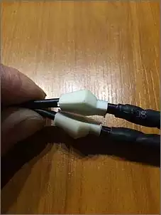

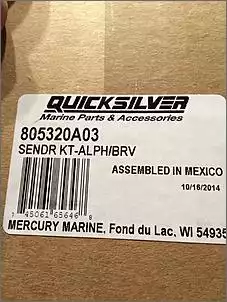

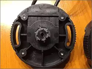

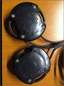

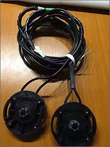

So sehen meine Originalen Sender aus.
Meines Wissens ist es egal ob pre Alpha oder Alpha.
Hat sich wohl nicht geändert.
Da bei Deinem Sender Kabel dran sind würde ich nicht von einem Dummy ausgehen.
Das Poti für die Trimanzeige bzw. der Limit Schalter ist unter dem Deckel mit den 4 Kreuzschrauben der Außenseite.
Peter
