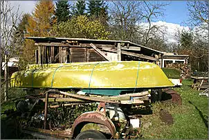

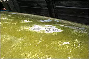

aus der Ferne sieht die Schale ja noch halbwegs passabel aus...
Hits:	4733
Größe:	92,2 KB

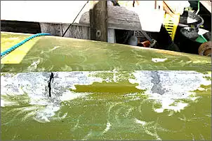

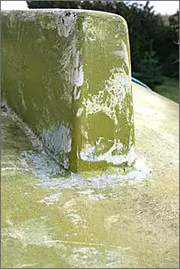

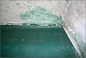

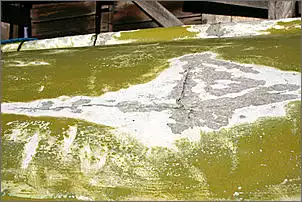

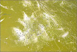

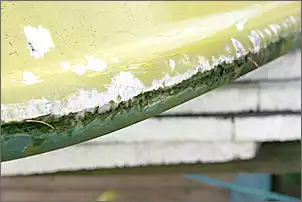

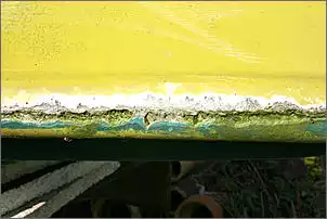

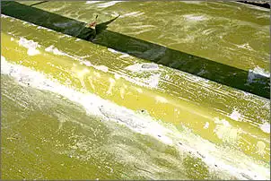

aber aus de Nähe fag ich mich, ob sich das lohnt...

aber eigentlich isses ja n kleines Böötchen, daher is das wohl alles überschaubar... hoffe ich
Ich hab noch mehr Detailfotos, kann hie aber nu 5 Bilder hochladen?!
vieleicht könnt Ihr mir ja Ratschläge und Tips geben... schließlich mache ich das zum ersten mal... aber vieleicht ja nicht zum letzten mal
Wer mein anderes Thema noch kennt, ahnt ja sicher, daß ich n bischen vorbelastet bin.... am Wochenende hab ich Fotos gefunden, wo ich als Steppke am "Bootshaus" an der Saale in Bernburg umtobe... daher hab ich noch den Geruch von Polyester in der Nase

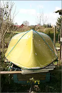

Ja, es liegt im Bezirk Neubrandenburg... auf dem alten Eigenbau-Anhänger (im Bezirk Magdeburg gebaut) meiner Eltern...
das Boot hab ich im Bezirk Rostock gefunden
und wie könnte es mal aussehen? Voschläge erwünscht
