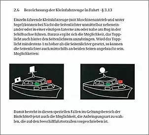

Hallo Bootsfreunde,
es gibt zum Thema Toplicht erfreuliche Nachrichten. Ich habe zwar vom BVM noch keine Antwort auf meine Anfrage, aber durch den freundlichen Hinweis eines Mitglieds des forum.boote-magazin.de erhielt ich eine Informationsschrift der WSD-Ost, die ja eine amtliche Dienststelle des BVM ist. Daraus geht eindeutig, auch mit Bildern, hervor, dass meine Meinung richtig war und nunmehr auch das Führen des Toplichts mind. 1m über den Seitenlichtern erlaubt ist und dies auch ohne eine zwingende Seitenlichterkombination am Bug.
@Giligan: Du siehst, manches läßt sich eben doch eindeutig klären!
Die interessante Informationsbroschüre findet Ihr hier:
www.elwis.de/Freizeitschifffahrt/verkehrsvorschriften-hinweise-wassersportler/wasserstrassenbezogen/Sportschifffahrt-WSD-Ost.pdf
Wepi

Hallo Bootsfreunde,
nunmehr liegt mir auch die Antwort des Bundesministeriums f. Verkehr, Bau und Stadtentwicklung zu meiner Anfrage bezügl. der Anbringung des Toplichts vor. Darin wird meine Auffassung voll bestätigt, dass auch auf Binnengewässern das Toplicht bei mittschiffs seitl. angebrachten Seitenlichtern 1m darüber montiert werden darf.
Aber leider mit folgendem Zusatz:
... nach Aussagen der Wasserschutzpolizei hat die jetzige Formulierung des $3.13 Nr.1 BinSchStrO in letzter Zeit allerdings zu Problemen geführt, weil es durch die eingangs dargestellte Möglichkeit der Lichterführung zu Verwechslungen von Kleinfahrzeugen mit Großfahrzeugen gekommen ist. Es wird daher zur Zeit geprüft, ob die Vorschrift in dieser Form beibehalten oder die ursprüngliche Fassung wieder hergestellt werden soll. Das Ergebnis der Prüfung kann ich zum gegenwärtigen Zeitpunkt aber noch nicht abschätzen.
Das läßt fürchten, dass die vernünftige Neuregelung demnächst wieder aufgehoben wird.
Wepi

Moin Zusammen,
ich habe diesen alten Trööt mal wieder etwas zum Leben erweckt.
In der neuesten Ausgabe der "Sportschifffahrt WSD-Ost" ist zum Glück immer noch alles beim Alten.
Ich hatte von dieser Regelung gar nicht gewusst und bin durch Zufall darauf gestossen. Im Winter hat man ja Zeit zum Planen.
Da wäre doch auch die Lösung für Sailor und seine Sonne gewesen.
Name:	Bezeichnung der Kleinfahrzeuge in Fahrt-3.13.jpg
Hits:	740
Größe:	50,6 KB
Quelle:
http://www.kvu.der-norden.de/news/1659.shtml
http://www.wsv.de/wsd-o/service/Down...rt-WSD-Ost.pdf
Gruß Holger

na also, dann isses ja grad wurscht!
2 farbenlicht oder getrennt, topplicht nen meter hoch und schon bist auf der sicheren seite.
nur ob das topplicht auch mittig, bzw auf der mittelachse sitzen muss ?! ich denke nicht. also reicht ne weiße funzel auf dem seitlichen wimpelständer, oder!?

Bei genauer Lesung von § 3.13 BinSchStrO gibt es IMHO nur sehr wenig Interpretationsspielraum.
Niemals würde ich mein Boot so ausrüsten. Das kann nur jemandem eingefallen sein, der selbst noch nie damit gefahren ist: ein "helles" (also nicht ein "gewöhnliches") weißes Topplicht oder - noch schlimmer - Rundumlicht VOR dem Steuerstand gehört nicht vorgeschrieben, sondern das gehört wegen Blendung verboten.
Ob das nun einen Meter höher oder tiefer hängt, ist schon völlig bedeutungslos.
Das Licht vor dem Steuerstand kann nur bedeuten, dass ich entsprechend anderer Bestimmungen gar nicht bei Nacht fahren darf, weil ich natürlich mit einem weißen Licht vor mir andere ja nicht mehr wahrnehme und daher mich und andere gefährde = Fahrverbot.
Das möchte ich sehen, wie lange der § 3.13 in der Form noch hält.
(Bei uns haben sie es gelassen wie es war: Topplicht/Rundumlicht gleich oder mind. 1m höher als Seitenlichter, aber keine Angabe ob vor oder hinter den Seitenlichtern.)
