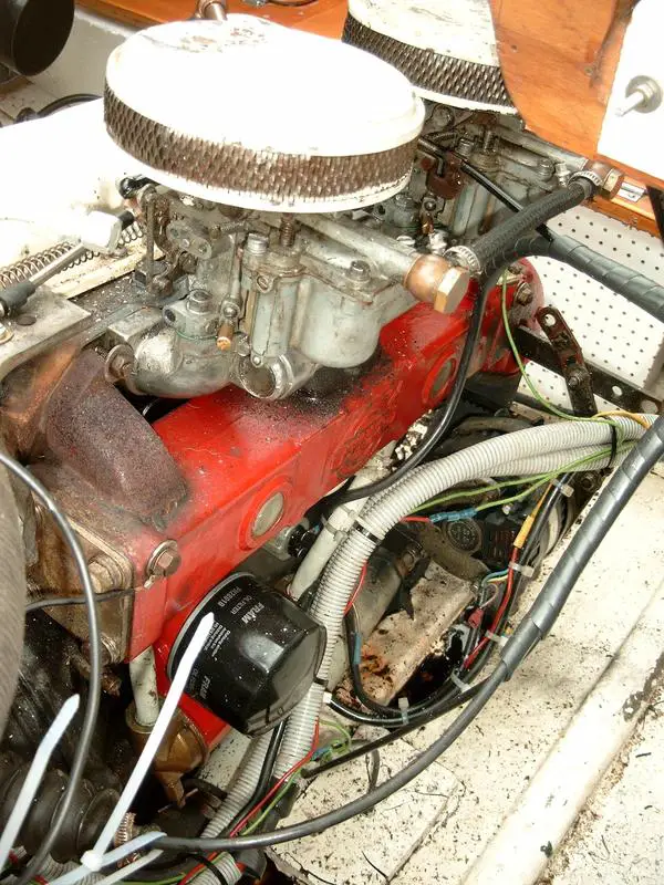

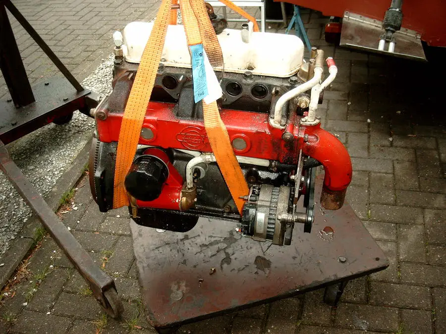

Ich bau den Motor grad aus dem Boot aus , Bilder folgen noch von der Aktion.

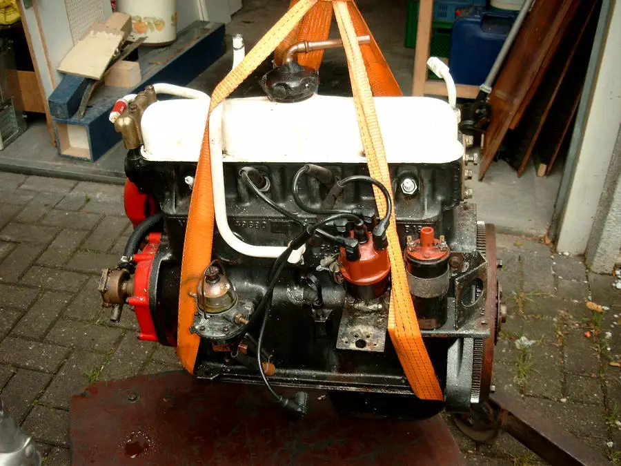

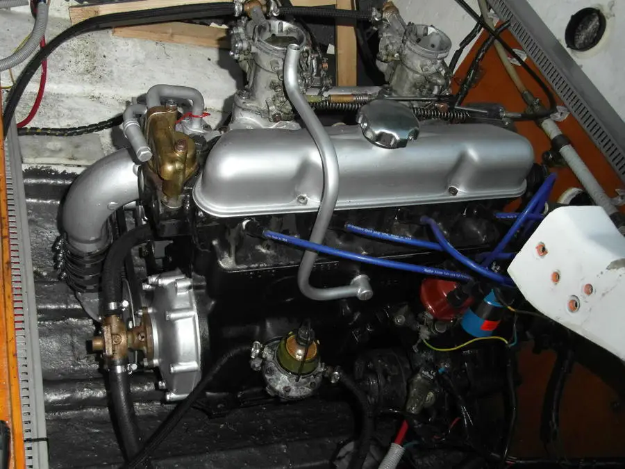

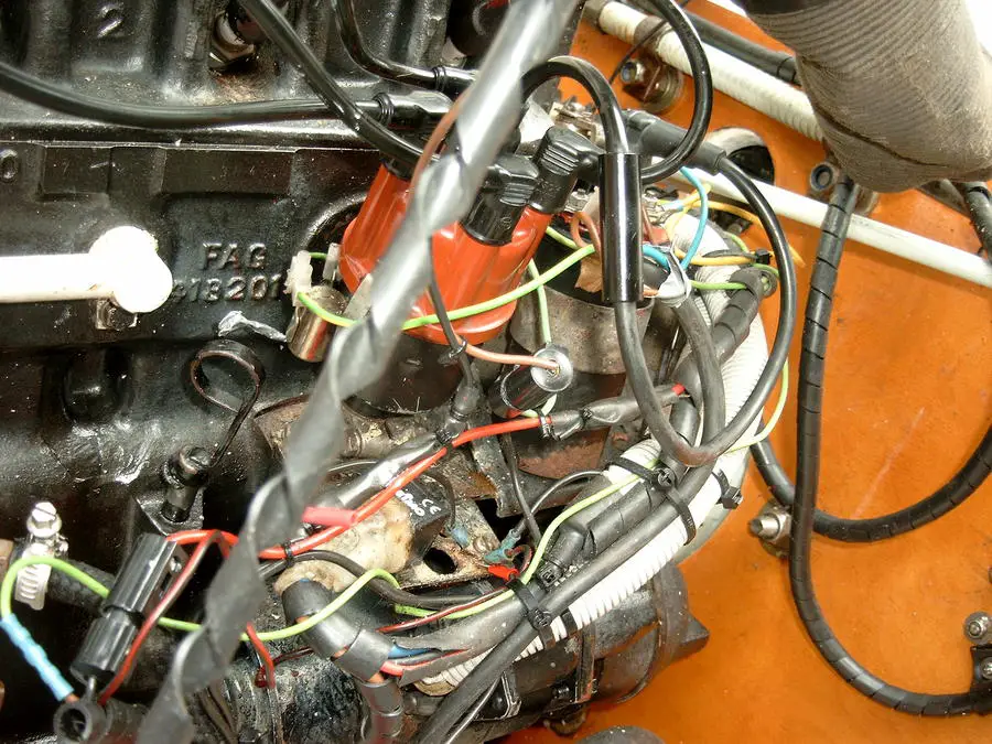

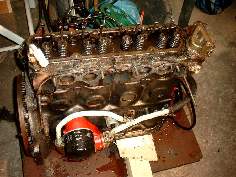

So, mal neues von der Restaurierungsfront:
Motor ist raus und zerlegt, sieht eigentlich noch ganz gut aus, hab aber die Kolben noch nicht gezogen, Laufflächen der Kolben sehen schön glatt aus, keine Riefen oder so, Ventischaftdichtung hat sich zerlegt das habe ich schon gesehen und Ventile müßen neu eingeschliffen werden. Die elektrische Anlage im Boot ist ein Graus mach ich auch komplett neu.
Bilder sind anbei
Ich setze Montag noch neue Bilder rein
mfg Dieter

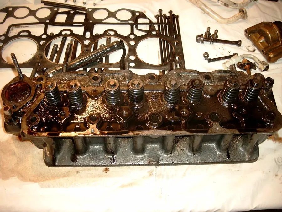

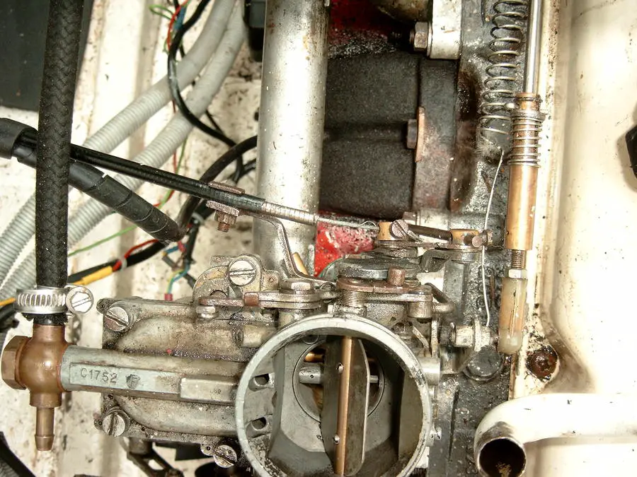

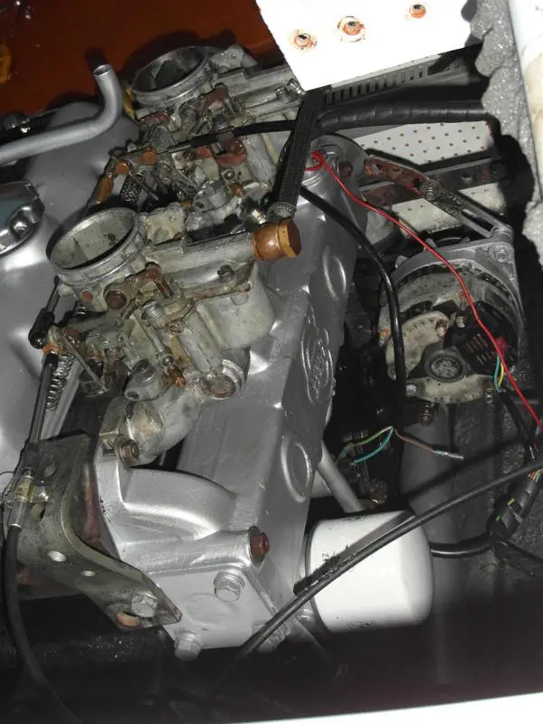

und die nächsten Bilder

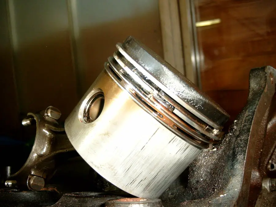

oO. jetzt tuts weh !!!!!!!!!!!!!!!!!!!!!!!
Kolben sind gezogen und im Eimer
Die Stege zwischen den Kolbenringen sind bei 2 Kolben gebrochen.
Jetzt wirds bitter.
Frage 1: kann ich die Kolben vom PKW B18 nehmen ?
wenn Nein: woher krieg ich neue Kolben und auf was sollte ich achten ?
oder sollte ich es lassen und gleich nen neuen Antrieb dranschrauben ?
bin ein wenig Ratlos und verzweifelt ,na ja , werd die Hiobsbotschaft erstmal sacken lassen und dann überlegen wie es weitergeht.
Für Anregungen und Angebote für einen Ersatzmotor B20, B18 bin ich offen
Danke an alle
Jetzt wirds bitter.
Natürlich kannst Du die Kolben vom "PKW B18" nehmen. Die Motoren sind bis auf die Marine-Penta Teile identisch. Kopfdichtung vom Penta ist wohl etwas dünner aber die restlichen Dichtungen incl. Zündungsteile passen auch vom "Buckel".
Erste Adresse für Marine Teile wie von Sven schon genannt. www.hoffmann-wassersport.de
Ansonsten bekommst Du hier noch fast alle Teile für den B18. www.w-und-g.de/

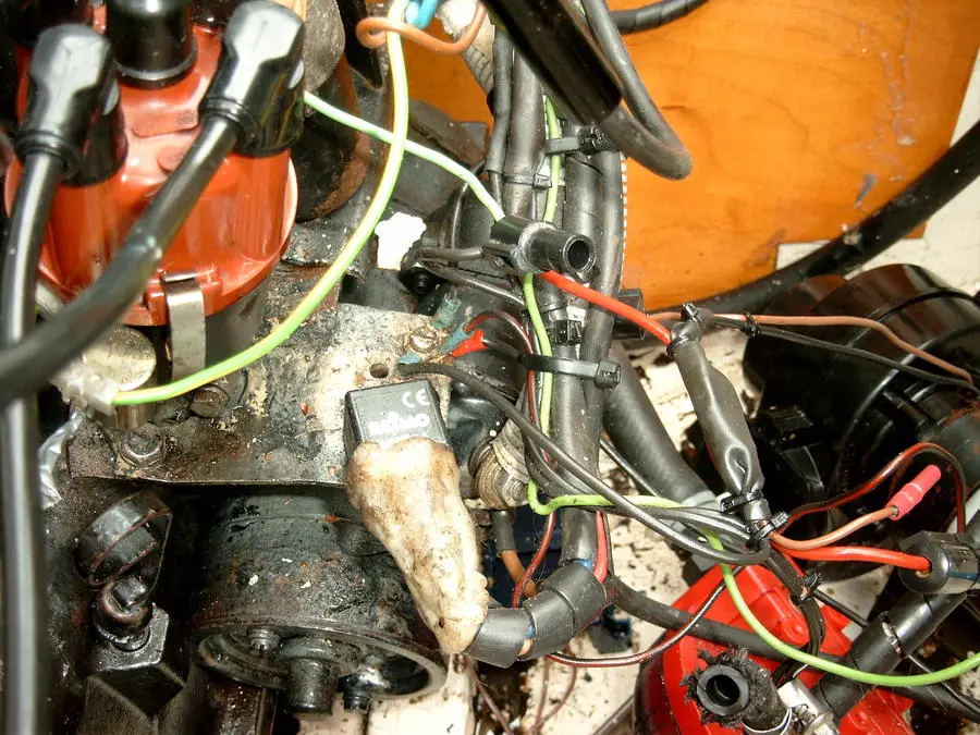

Hallo Dieter,
du schreibst ja "Die elektrische Anlage im Boot ist ein Graus mach ich auch komplett neu.".
Ich habe den B20 und meine Elektrik sieht genauso aus wie auf deinen Fotos Ab Saisonende will ich versuchen da durchzusteigen was man austauschen kann und was man besser nicht anfassen sollte
Würde mich freuen wenn wir uns da austauschen können, hier über den Trööt.
Aber erstmal gutes Gelingen mit dem Motorblock. Ich hoffe den bekommst du wieder heile !!

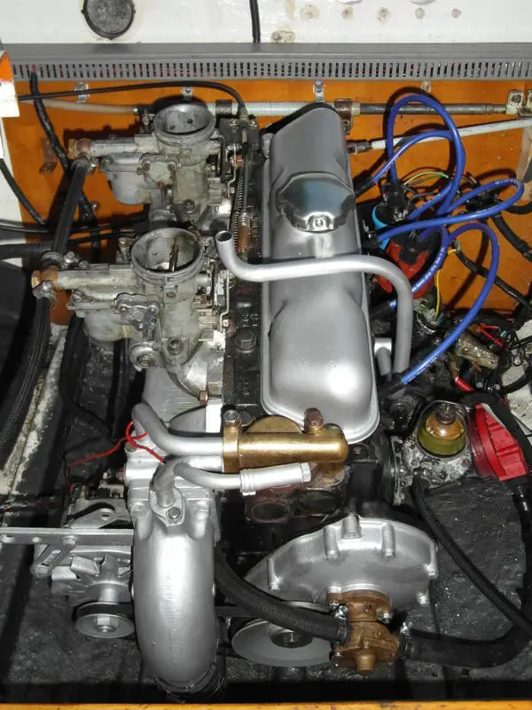

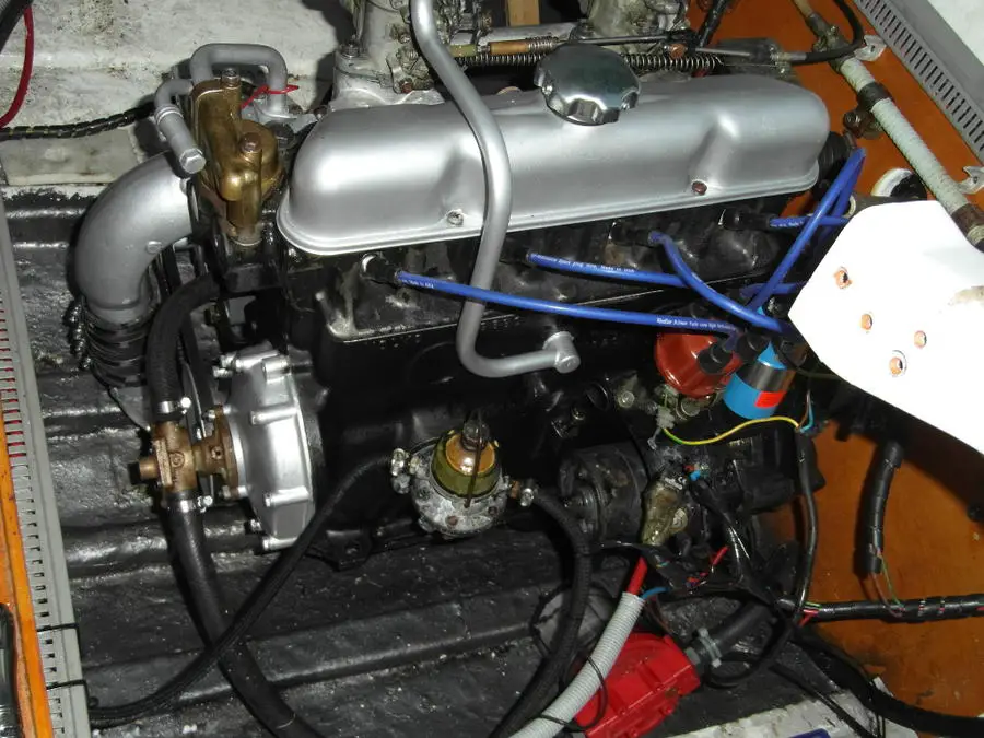

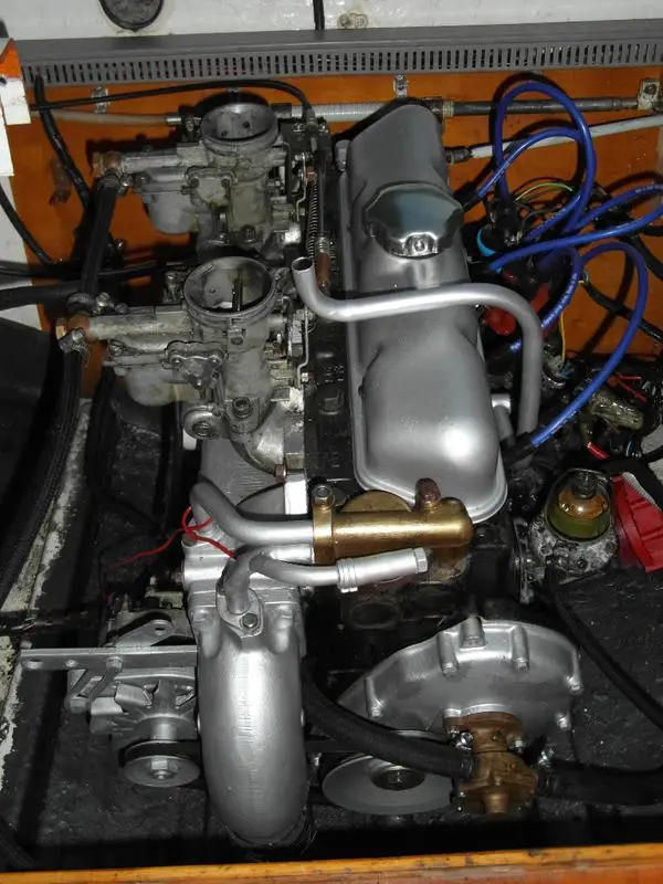

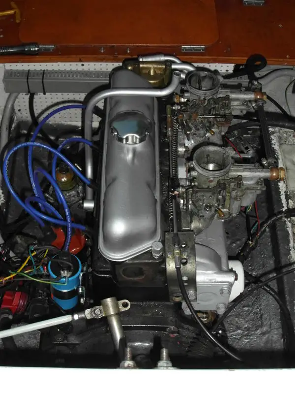

Standard Es ist vollbracht !!!!!!
Erstmal ein DICKES Danke an alle die mit Rat und Tat zur Seite gestanden haben !
So der B18 läuft wieder wie ein Kätzchen
Alle Kolben neu, Rumpfmotor überholt, Zylinderkopf überholt, alle Auslaßventile neu, alle Ventile neu eingeschliffen, Zylinderkopf geplant, Anlasser und Lichtmaschine überprüft, Thermostat erneuert, Seewasserpumpe überprüft, neue Zündkerzen, Zündkabel, Zündspule und neue Farbe. Zündung und Vergaser eingestellt, Vergaserfeineinstellung muß noch gemacht werden (Synchronisieren ). Und dann hab ich noch die chaotische Verkabelung neu gemacht. Die Bilder vorher seht ihr ja oben und jetzt die Bilder nachher:
Hits:	355
Größe:	100,4 KB
ID:	321522   Klicken Sie auf die Grafik für eine größere Ansicht
Hits:	646
Größe:	106,0 KB
ID:	321523   Klicken Sie auf die Grafik für eine größere Ansicht
Hits:	356
Größe:	93,5 KB
Hits:	386
Größe:	83,2 KB
ID:	321525   Klicken Sie auf die Grafik für eine größere Ansicht
Hits:	361
Größe:	104,8 KB
ID:	321526   Klicken Sie auf die Grafik für eine größere Ansicht
Hits:	346
Größe:	95,7 KB
Hits:	390
Größe:	75,5 KB
ID:	321529   Klicken Sie auf die Grafik für eine größere Ansicht
Hits:	313
Größe:	71,9 KB

Sieht schicke aus! Hast ja sogar die Kühlwasserrohre angemalt
Hast du den alten Zündverteiler drin gelassen oder den auch neu gemacht ?
Und die Kabel, bis vorne zu den Instrumenten neu gezogen ?
viele Grüße
Sebastian
viele Grüße vom Rhein km 363
Alt 07.11.2011, 21:02
Benutzerbild von dheide
dheide dheide ist offline
Registriert seit: 09.08.2010
Ort: Recklinghausen
Beiträge: 87
Boot: Fletcher Faro 18
24 Danke in 19 Beiträgen
ja was so ein bissl Farbe ausmacht
Zündverteiler ist der alte, der war noch ok.
Kabel zu den Instrumenten sind die alten, überprüft und durchgemessen.
Viele Grüße Dieter
