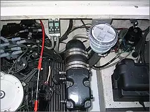

ich hab bei mir auch einen Wasserfilter nachgerüstet (Alpha one GenII).
Der Filter ist von Vetus, bezüglich des Druckes brauchst du dir keine Sorge zu machen, der Druck des Impellers bewegt sich im mbar-Bereich
Ich hab zusätzlich eine Drucküberwachung mit angeschlossen um einen Impellerdefekt bzw. eine Filterverstopfung schneller zu bemerken.

wenn der angesaugte Krümel den A1G2 Impeller passiert, passiert er auch den WT für Servo und den WT für Kühlwasser (die engste Stelle im System)
Sollte der wiedererwarten zumocken brauchst Du genau so viel Zeit und Werkzeug (eine Nuss und einen dünnen Stab zum stochern) um den frei zu machen wie für einen Seewasserfilter auch. In meinem WT habe ich in 5 Jahren Sandboden, Brackwasser und Torfrouten nur einen O-Ring vom Z gefunden

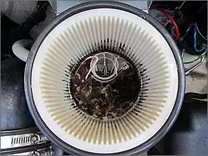

Die Partikel die im Bild des Seewasserfilters zu sehen sind hätten einen WT ohne Filter einfach so passiert. Nun hat man sie nicht wieder im See, sondern im Filter. Also Meiner Meinung nach nicht erforderlich und macht nur mehr Arbeit.
Die Gummiimpeller können schon ne Menge ab. Nach 3 Jahren sollte er m. M. nach raus. Was der A1G2 Impeller (und jeder andere auch) absolut nicht ab kann ist ohne, mit zu heißem oder mit zuwenig Wasser laufen.
Bei 2 Kreisanlagen bleibt auch nix "liegen" Wo denn auch? Auch die Sammler sind von unten angeströmt.
Überlege Dir ob da wirklich Nutzen für Dich in der Umrüstung ist.
Viel Erfolg
Olli

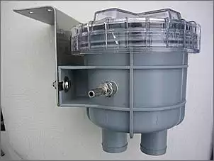

ich hab am Kühlwasserfilter einen zusätzlichen Anschluss auf der Reinseite montiert

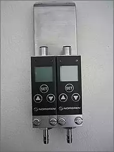

und das ganze dann mit einem elektronischen Druckschalter (-1 bis +1 Bar) überwacht (der zweite Druckschalter ist für die Öldrucküberwachung)
Hits:	296
Größe:	23,0 KB
das ganze hab ich mit der Motorüberwachung / Benzinpumpensteuerung verknüpft -Siemens LOGO (geht natürlich auch einfacher in dem man direkt einen Alarmgeber anschließt )
LOGOSoft Comfort - Boot Benzinp, Kühlwasserdruck.lsc.pdf
wenn jetzt die Ansaugöffnungen im Z-Antrieb verstopfen (letztes Jahr durch Pflanzen geschehen), der Impeller ausfällt oder der Kühlwasserfilter verstopft, fällt der Kühlwasserdruck und ein Alarmsignal ertönt, noch bevor die Motortemperatur ansteigt.

Ist der Druckaufnehmer im Handel zu kaufen und bleiben die eingestellten Grenzwerte gespeichert, wenn das Gerät mal 3 Wochen spannungslos ist ?

die Druckschalter http://store.norgren.com/DE/de-DE/cat3/prod10729.html hab ich aber über eine Hydraulikfirma bezogen, zwecks Rabatte
Die Grenzwerte bleiben gespeichert ich nehme an, da ist ein EEPROM drinn.
