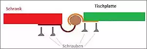

hi, hab ja schon viele Tips bekommen, vielleicht könnt Ihr mir auch jetzt weiter helfen - ich bau grad unseren Bulli zum WoMo aus und habe mir in den Kopf gesetzt, einen verschiebbaren Tisch dort einzubauen - hab ich schon gesehen, aber ich möchte eine Heimwerkerlösung finden
ich stell jetzt mal Bilder rein und hoffe auf Teilnahme

meine Idee ist, eine Schiene über die gesamte Arbeitsplatzbreite - wenn der Tisch nicht benutzt wird, soll er die Kühlbox verdecken. Um ihn nutzen zu können, möchte ich ihn nach rechts (bezogen auf das Foto) schieben und ihn dann hoch klappen.
fritz-berger scheidet also aus
Bei Reimo bin ich mir noch nicht ganz sicher

So könnte es aussehen
Mußt Du halt schauen ob das flach genug zu bauen ist
Als Scharnier würde sicher VA Klavierband gehen.

Oder so?

Hi Andreas, die Sache mit dem Kugellager hab ich vorhin schon mit einem Kollegen besprochen - gefällt mit - das Tischbein wird aber einen anderen Platz bekommen müssen, da mir jeder mm an der Bettbreite fehlen würde - letzte Zeichnung geht nicht, da hier die Führung von der Schiebetür eingefräst ist
