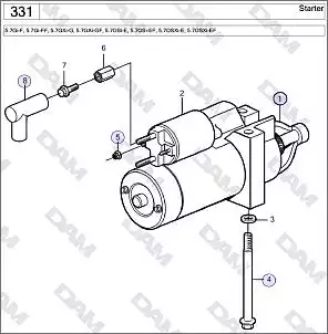

Name:	2024-05-22 Starter.jpg
Hits:	6
Größe:	51,5 KB
Na jedenfalls die Annahme: der alte Anlasser passt zum Motor, er funktionierte ja auch.
Also würde ich mir den alten Anlasser mal zur Brust nehmen.
Batterie mit zwei Kabeln an den Anlasser dran, mit einem dritten (kurzen) Kabel zusätzlich den Magnetschalter betätigen.
Dann sieht man schon mal, was der Anlasser tut (oder nicht tut).
Oder Plus und Minus direkt an den Magnetschalter geben, um das Ausrücken zu testen (ohne, dass einem der drehende Anlasser vom Tisch fliegt).
Das ist simple Mechanik, das lässt sich doch hinbekommen.
Oder gleich zerlegen, sauber machen, fetten, zusammenbauen.

Genau das sehe ich auch so, dennoch geht es nicht .

Rost und Dreck auf den Auflageflächen und keine Federringe bei den Schrauben dann kommt so was vor.
Oder die Schrauben nicht fest genug angezogen.
