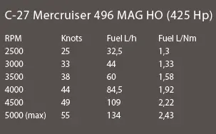

Hallo Allerseits,
hier einmal die Verbrauchs- und Performancedaten einer Hydrolift C27 (Baugleich zur C28):
Mit zwei Mercury 370 TDI läuft das Boot übrigens 70 Knoten - da sage mal einer, dass Diesel keinen Spaß machen
Name:	Bildschirmfoto 2016-01-30 um 21.06.10.png
Hits:	102
Größe:	18,3 KB

Wenn, dann bitte kpl.
Beim 496 HO fehlt der Bereich von 1000--2000RPM

Das ist doch mal ein konkretes Beispiel.
Der Benziner verbraucht bei 33 Kn 1,33 l/Nm.
Der Volvo Diesel verbraucht bei 26 Kn 0,88 l/Nm und bei 36 Kn 1 l/Nm.
Wenn der Verbrauchsanstieg in diesem Bereich linear ist, liegt der Verbrauch des Diesels bei 33 Kn bei 0,95 l/Nm.
Damit verbraucht der Diesel bei 33 Kn 28% weniger als der Diesel.
Dabei iwird dieser Benziner noch nicht einmal optimiertin.
In einem anderen Drehzahlbereich mag es geringfügig anders aussehen, das Prinzip ist das Gleiche.

Und wenn man 45 Kn nimmt ists fast die Hälfte....
Es ist total egal, die Benzin Fans werden immer Argumente finden und die Diesel Fans auch, nur das die Dieselfahrer mehr bootfahren

Da habe ich leider keine Daten.
Viel interessanter ist jedoch auch, dass der D6-370 mit einem Gewichts- (ca. 170kg schwerer als ein 496) und Leistungsdefizit (55PS) nur einen Knoten langsamer ist.
Ein weiterer interessanter Wert ist die Schleichfahrt mit den beiden V6 Dieseln. Bei 7,8 Knoten (14,4km/h) werden gerade mal 0,66L/nm (0,35L/km) verbaucht. Bei einem 415L Tank kommt man inkl. einer Reserve von 10% 565,9 NM, also 1048km weit.
Bei dieser Geschwindigkeit verbrauche ich mit einem 350MAG MPI ca. 0,7L auf dem Kilometer.
