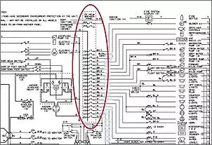

  #1289
Alt 21.05.2019, 18:20
nene nene ist offline
Registriert seit: 05.07.2009
Ort: Nicht wichtig da inaktiv
Beiträge: 1.588
1.518 Danke in 770 Beiträgen
Die Schwimmerschalter kannst doch durch anheben testen.
Meist ist das Gehäuse nur eingeclipst und schon ist man am Schwimmer.
  #1290
Alt 21.05.2019, 18:23
Benutzerbild von Schnute
Schnute Schnute ist offline
Registriert seit: 05.01.2012
Ort: bei Magdeburg / Brandenburg
Beiträge: 467
Boot: MAXUM 2400 SCR
242 Danke in 158 Beiträgen
Dann würde ich versuchen zu messen, die Pumpe müsste drei Anschlüsse haben minus dauerplus (eventuell auch mit Hauptschalter aus )und plus vom Schalter.
Versuch doch mal ob das Lämpchen im Schalter an ist wenn du die Pumpe unten am schwarzen Schalter anschaltest, wenn nicht ist das Kabel von der Pumpe zum Schalter im Cockpit unterbrochen.
Holger
Ich habe keine Macken ,das sind Special Effects.
Geändert von Schnute (21.05.2019 um 18:28 Uhr)
  #1291
Alt 22.05.2019, 13:34
Klaus62 Klaus62 ist offline
Registriert seit: 20.05.2019
Ort: München
Beiträge: 32
Boot: Maxum 2500 SE
Rufzeichen oder MMSI: 211316510, DD6395
8 Danke in 5 Beiträgen
Hallo Holger,
das mit dem Messen werde ich am WE mal angehen...
...habe mittlerweile auf:
https://www.manualslib.com/brand/maxum/boat.html
eine Bedienungsanleitung mit Stromlaufplan für eine 2500SCR (Vorgängermodell ?) gefunden.
Allerdings kann ich mir nicht vorstellen wo diese Menge an Circuitbreaker/Sicherungsautomaten für die 12Volt Verbraucher sein sollen:
Hits:	211
Größe:	170,0 KB
Ein paar Seiten vorher werden auch nur diese beschrieben:
Hits:	160
Größe:	42,0 KB
also CO, FWD Bilge, AFT Bilge und Accessories... ähnlich wie bei mir.
Alles andere sind Fuses also Schmelzsicherungen bei mir und in der Koje hinter einer Abdeckung am Fussende...
Gruß, Klaus
  #1292
Alt 22.05.2019, 15:21
Beiträge: 467
Bei mir sind alle Sicherungen unter dem Lenkrad hinter einer Leder Abdeckung.
Gruß Holger

  #1293
Alt 22.05.2019, 18:12
Benutzerbild von justme
justme justme ist gerade online
Registriert seit: 11.05.2017
Ort: Hannover
Beiträge: 2.808
Boot: Tresfjord 26 Lux
Rufzeichen oder MMSI: DF6347/211271830
3.737 Danke in 1.908 Beiträgen
Moin moin,
Zitat von Klaus62 Beitrag anzeigen
Hallo Holger,
Gruß, Klaus
Maxum hat genau in den letzten Jahren noch eine größere Änderung bei der Verkabelung gemacht - die 2008er-Modelle haben eigentlich alle in der Achterkajüte am Fußende einen Sucherungskasten, in dem klassische Schmelzsicherungen sitzen, einige 2009er-Modelle haben stattdessen im Cockpit unter dem Panel, in dem die Schalter sitzen ein zweites mit Circuit Breakers. Den Unterschied sieht man z.B., indem man sich http://www.maxumboatparts.com/manuals/1904409.pdf und http://www.maxumboatparts.com/manuals/1904411.pdf mal im Kapitel 2 'Component Locations' anschaut. Wenn Dein Boot das Circuit Breaker-Panel nicht hat ist das Schaltbild, was Du da hast nicht zutreffend.
Was allerdings passt ist die Beschreibung des Battery Panels - ab Werk sollten bei beiden Ausführungen die Bilgenpumpen am Main Switch vorbei mit einem Circuit Breaker auf dem Main Switch Panel angeschlossen sein. Zusätzlich wird zumindest für die 2500SE noch eine Sicherung in der Fuse Box für die hintere Bilgenpumpe beschrieben (linker Kasten, rechte Reihe dritte Sicherung von oben, 7.5A).
lg, justme
