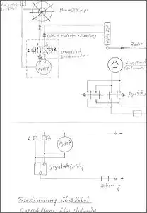

Zitat von pottkieker Beitrag anzeigen
Wenn es nicht unbedingt eine Funk- sondern eine Drahtbebundene - Fernsteuerung sein kann läst sich sowas auch selber für kleines Geld bauen. Bei mir lag das bei ca. 250,00 E mit allem.
Auf Grund der Anfragen hier mal eine Handzeichnung zu meiner kostengünstigen Lösung einer Kabelgebundenen Fernbedienung für Ruder und Gas
Name:	Fernbedinung für Steuerung und Gas 001.jpg
Hits:	197
Größe:	17,5 KB
Gruß Hans

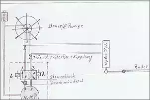

Auf Wunsch noch mal die Hydraulikanlage
Hits:	178
Größe:	19,6 KB
Bei Hydraulikanlage ist zu beachten das die Ausgleichsgefäße der Plungerpumpe am Steuer und die E-Hyraulikpumpe über eine drucklose Leitung mit einem gemeinsamen offenen Ausgleichsgefäß verdunden werden. Auch nicht zu vernachlässigen ist der Druckminderer um den E-Pumpendruck auf den Plungerpumpendruck einzustellen.
Gruß Hans

Zitat von spreemaat Beitrag anzeigen
Habe mich Heute an eine Fernsteuerung für mein Bugstrahlruder gemacht.
Ein bei mir herumliegendes Ferngesteuertes Spielzeugauto meiner Enkel genommen. Die beiden E-Motoren raus.2 Relais angeklebt.
Beim Links bzw.Rechtslauf wurde bisher die pOLARITÄT GEWECHSELT. 2 Dioden eingebaut so das bei Links bzw. rechts immer nur ein Relais anzieht.
Die Listerklemmen sind der Ausgang und werden mit dem Joy-Stick verbunden.
Hier zu Hause geht es gut.
..... solange, bis der Sohn Deines Stegnachbarn entdeckt, was er mit der Fernsteuerung seines Modellbootes so alles anstellen kann .....
mfG Götz
