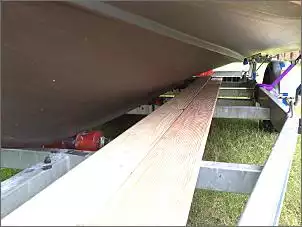

Ich habe mir gedanken gemacht wie ich beim slippen trockene füße behalten kann... Erster entwurf. Klicken Sie auf die Grafik für eine größere Ansicht
Hits:	225
Größe:	70,3 KB

Zitat von chrischan Beitrag anzeigen
Ich habe mir gedanken gemacht wie ich beim slippen trockene füße behalten kann... Erster entwurf. Anhang 556652
Das ist doch schon mal sehr gut. Ich hatte das Glück beim ersten Trailer in der mitte eine fest eingebaute Alu Planke gehabt zu haben, war beim Slippen ein Kinderspiel. Beim aktuellen Trailer habe ich einen Alu Schiene nachgerüstet, macht die Sache viel entspannter.
Gruß Jens

Ich habe immer einen Satz Alu Auffahrrampen für ca. € 50,- gekauft. Die sind schnell am Trailer befestigt , gammeln nicht und super rutschfest.
Hits:	134
Größe:	56,7 KB

Ich bin mir noch nicht eins, ob ich links und rechts neben der rollen bzw. weiter außen am trailer dielen montiere, oder 2 auf einer seite. .
Christian
  #7335
Alt 31.07.2014, 22:59
Benutzerbild von Jip
Jip Jip ist offline
Registriert seit: 15.11.2011
Beiträge: 1.280
Boot: Fletcher Arrowflyte 14
869 Danke in 546 Beiträgen
Zwei auf eine Seite, am besten da, wo die Kurbel der Winde ist, dann kannst Du das Boot slippen und danach auf die Planke steigen, den Trailer runter laufen und auf das Boot steigen. Die Planken müssen natürlich lang genug sein.
