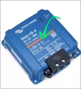

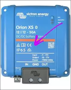

Man sollte eben als Verbraucher auf Feinheiten achten. Meist steht aber der Preis im Vordergrund und da ist Geiz geil. Die gleiche Version in "Zugelassen" kostet dann auch gerne mal gleich 130,-€ mehr...
Victron dürfte die alte Version gar nicht mehr verkaufen dürfen
Hits:	15
Größe:	56,4 KB
ID:	1042141 Klicken Sie auf die Grafik für eine größere Ansicht
Hits:	21
Größe:	48,2 KB
Anhang 1042141 Anhang 1042142
Na, da bin ich aber froh, dass ich nicht geil bin...
Hits:	15
Größe:	67,1 KB

Meiner ist auch der neuere auf dem Bild und der ist bereits >1Jahr alt. Die scheinen diese ungeschirmten nur ganz am Anfang verkauft zu haben.
Gordon
Nüffe? Welfe Nüffe?
Gut, andere sparen dann an den richtigen Kabelstärken...
trifft bei mir auch zu
Das Bild ist aus dem Versuchsaufbau in meiner Garage. Das war 6mm2. Aktuell habe ich meine Installation mit 10 mm2 auf dem Boot verbaut.

Ok, das reicht ja für 50A. Selbst 6mm², aber das ließ sich schwer erkennen
So sehe ich das auch ;)
Ja, die Selbsterklärung CE verpflichtet!
Wenn behördlicherseits mal nachgemessen wird und die entspr. Normen nicht eingehalten sind, kommt der große Hammer.
Stellt sich aber heraus daß die Normen eingehalten werden, aber andere Geräte nicht einstrahlsicher sind, hat man verloren und muß nachbessern, der Hersteller hat seine Arbeit getan.
