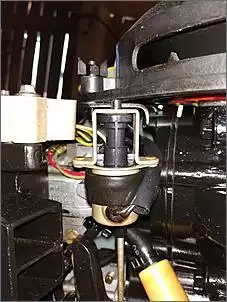

Hallo in die Runde,
ich habe bei meiner Durchsicht (Mercury 115 ELPTO BJ.96) folgendes Teil entdeckt.Klicken Sie auf die Grafik für eine größere Ansicht
Hits:	128
Größe:	70,5 KB
Jetz frage ich mich, welche Funktion es hat. Ich meine das Teil mit dem PIN oben drauf? Ich dachte erst an einen Sicherheitsschalter, wenn die Haube abgenommen ist, kann aber nicht sein.
Bin mal gespannt,
danke,
Herbert

Das Ist dein Kaltstartventil (Choke). Wenn du deine Zündschlüssel ins Schloss drückst, um den kalten Motor zu starten, sollte das Teil klick machen.

Ohne Choke springt ein kalter Motor kaum an, selbst ein noch leicht warmer braucht
den Choke beim starten. Wer ihn zu lange drückt hat andererseits verloren, er könnte
absaufen.
Sollte der Choke elektrisch mal nicht funktionieren kann er manuell betätigt werden indem man das schwarze Teil oben mit dem Finger eindrückt.
