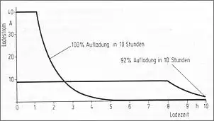

Hier ist der zusammenhang zwischen Strom und Zeit ganz gut dargestellt.
Hits:	96
Größe:	40,9 KB
Wenn das Teil wenig Ampere liefern kann, hilt auch IUoUoU nicht viel weiter
EDIT: ist eine Simple IU Ladung, bei gleicher Ladespannung.
Die Fläche unter den Kurven stellt gut die eingeladene Kapazität dar.

  #108
Alt 23.04.2017, 12:24
Benutzerbild von xenix
xenix xenix ist offline
Registriert seit: 18.10.2006
Ort: CH / Boote-Forum
Beiträge: 2.058
Boot: Ja
1.787 Danke in 775 Beiträgen
Guten Mittag Bandit1973
Vielen Dank für Deine Illustration.....
Nun kommt mir wieder meine verquere Logik in den Weg.
Ist es denn nicht so, dass mit dem 40 A Gerät spätestens nach 6 Stunden ein Ladestand von 100% erreicht ist?
Beste Grüsse aus der Schweiz
Tom
Anhang 748609
...die Illustration zeigt m.E. eher, wie wenig Zeitvorteil ein 4-mal so starkes IUoU-Ladegerät bringt, wenn die Batterie schon relativ voll geladen ist.
Die größere Stromstärke bringt hauptsächlich bis ca 80% Ladezustand einen entsprechenden Zeitgewinn. wenn es nur darum geht den "Rest" zu laden, kann man auch ein Gerät mit wesentlich weniger Nennstromstärke benutzen, wie man es ja z.B. bei Starterbatterien macht.
  #110
Alt 23.04.2017, 14:13
Registriert seit: 19.08.2012
Ort: Wien
Beiträge: 2.254
Boot: Momentan Bootlos :-(
@tritonnavi
Korrekt.
Bei Starterbatterien, die ja nur geringe entladungen haben, bringt es nix.
Aber gerade bei grossen Versorgerbänken, sollte man sehen, dass über Nacht Vollgeladen werden kann, auch wenn sie Abends bei Rückkehr in den Hafen Leergelutscht waren.
@xenix.
Jep, ist in der Grafik nicht so gut beschrieben.
Ich hätte gesagt das nach ca. 4,5 Stunden der Gleiche Ladezustand erreicht ist wie bei dem schwachen Gerät nach 10 Stunden.
Problematisch ist ja eben nicht ganz Voll zu laden, weil die Zeit fehlt.
Dann droht auf Dauer Sulfatierung
No Money - No Problem
No Work - No Problem
No Wind - PROBLEM

Hier mal eine Generatorkennlinie:
Hits:	40
Größe:	25,3 KB
Ewald

Guten Mittag Ewald
Danke für das Schaubild.
Huiiii, 15'000 U/Min, das muss aber ein gar flottes Gerät sein .
Magst Du uns noch verraten wo solche Schnellläufer verbaut werden, oder sind das normale Drehzahlen?
Tom

Guck dir mal die Durchmesser der Riemenscheiben an einem PKW- Motor an! Da bist du mit der Übersetzung im Bereich 2 zu 1 ins Schnelle. Da dreht die Lima schon mal in diese Bereiche, wenn der Motor im oberen Drehzahlbereich läuft.
Mein Bootsdiesel dreht nie über 2000 U/min, deshalb habe ich das Übersetzungsverhältnis zur Lima auf rund 3 zu 1 angehoben (kleiner ging die Riemenscheibe an der Lima nicht) und damit die Ladung spürbar verbessert.
Ewald
