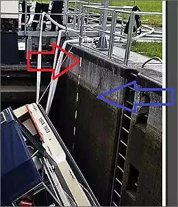

Das habe ich auch gerade gedacht, das Boetchen ist ja doch ziemlich hoch. Und pie mal Daumen geparkt um 50cm verschaetzt. Und durch die Breite evtl. auch auf der andren Seite nicht sichtbar ...
Wie geht sieht man den die weiße Markierung wenn man genau davor fest macht? Dass man die bei leerer Schleuse gut sieht ist ziemlich witzlos....
Vom dem Bild her sehe ich zumindest nichts oben auf der Schleuse...
Chris
hast du das Bild gesehen ?
Hits:	226
Größe:	78,0 KB
hab mal für dich den Wasserstand oben und die Markierung darüber gekennzeichnet. Die sieht man auch wenn das Wasser oben ist und die ist beidseitig.
Die schleuse ist lang genug um noch eine Position vor zu fahren.

Ja schon Volker,
Aber was Chris meint ist das Oben "Drauf" keine Markierungen sind. Und wenn ich mir das Boot so anschaue, hat er es vielleicht gar nicht sehen koennen.
Chris
Dann siehst Du die wenn die Schleuse leer läuft und Du quer davor hängst.
Wie man auf dem Bild sieht, ist die Markierung auch zu sehen wenn die Schleuse voll Wasser ist:

Ja, Mensch ich will jetzt den Troet nicht zerlabern, aber das Boot ist ja nicht buendig mit der Wasserhoehe sondern ragt ja einiges darueber hinaus...so und nu ? Dann siehst du gar nichts, ausser es gibt oberhalb der Mauer noch eine Markierung, und die sehe ich nicht, und Chris auch nicht.
Ausser natuerlich bei einfahren kurz !

na ja, ich bin da auch schon ein paar mal durch, die Markierung zu übersehen wird schon schwierig. Zu Deiner Frage nach der Versicherung: Wenn er das Boot nachweislich vor der Drempelmarkierung festgemacht (festgehalten) hat wird die Versicherung wohl erstmal versuchen, mit grober Fahrlässigkeit davonzukommen. Aber das ist alles nur Spekulation. Vielleicht hat ja auch nur die Abstimmung wer wann den grünen Hebel betätigt nicht geklappt. Und das wäre dann wieder keine grobe Fahrlässigkeit. Bin gespannt was da noch festgestellt wird.

Die Markierung siehst du dann, wenn du einmal auf die andere Seite schaust.
