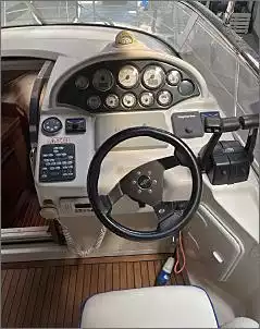

Habe heute mal die Züge abgemacht. Dennoch waren die Hebel sehr schwergängig. Ich Einsprühen hat nichts gebracht - jemand sonst Ideen?

#1262

Dein Hebel am Steuerstand ist nur ein Elektronikteil mit Potentiometer und Kabel zum Steuergerät. Wenn der schwer geht kann man das am Hebel glaube ich einstellen ist an der Welle die nach innen geht Plastikkappe und dahinter eine Schraube, entweder geht da der Hebel nur ab oder man kann die Schwergängigkeit einstellen , wenn da nicht Deckel von Schaltbox abschrauben und darunter evtl einstellbar, normalerweise bewegst du die mit kleinen Finger

Ich glaube er hat andere Schalthebel von Volvo aber das Prinzip ist gleich, irgendwo kann man das einstellen

Ok, mein D3-190 A-C aus 09 hatte auch schon EVC-C mit elektronischen Schalthebeln, jetzt müsste man wissen um welche Version es sich hier handelt, am besten mal Baujahr und Bild von Schalthebeln posten, wie auch immer, wenn er die Schaltzüge ausgehängt hat liegt es in diesem Fall am Wiederstand der Schaltbox, da die elektronische keine Züge hat und bei der mechanischen die ausgehängten Züge keinen Einfluss auf die Schwergängig haben können
