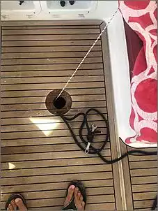

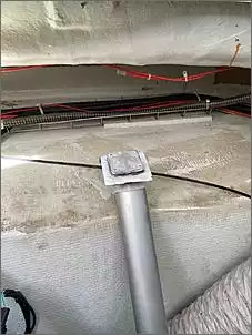

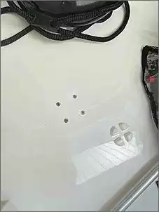

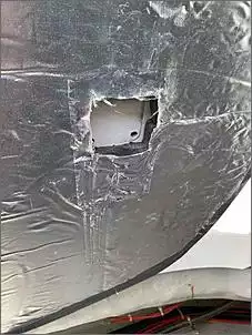

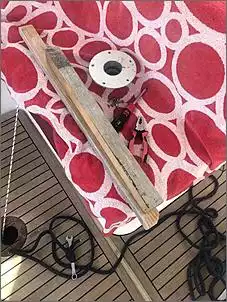

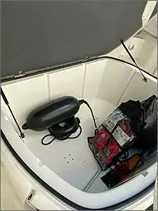

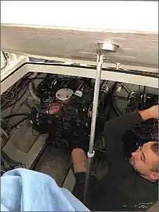

Hallo Bavaria Freunde,
ich habe seit 2 Jahren eine 28 Sport Baujahr 2010 und ich bin super zufrieden damit.
Vor kurzem war ich mal beim Winterlager um die ersten Arbeiten zu beginnen.
Bei der Überpürfung der Spannung, zeigt es mir auf dem Display 12,4 Volt an. Jedoch das Panel (Innen wie Außen) funktioniert nicht. Ebenso lässt sich die Motorhaube nicht öffnen, sodass ich die Spannung direkt nicht messen kann.
Leider habe ich in den Anleitungen oder sonst nirgends einen Hinweis bekommen können, wie oder wo ich die Haube manuell öffnen kann.
Ich hoffe jemand von Euch hat einen Rat und kann mir sagen, was ich da machen könnte.
Danke Vorab!
Volker

Ich habe eine 29er . Hatte das Problem mit der Motorhaube auch . Bei mir habe ich die tischhalterung auf dem Deckel weggeschraubt. Dann sieht man schon den Halter vom Dämpfer ( siehe Bild ) dort war eine 13 er Mutter . Lösen und schraube raus ziehen. Dämpfer klappt um . Mit ein Seil am Kabel Schüssel ( kabelschlüssel war Hilfsmittel ging über Loch von innen,so das ich am Seil ziehen konnte )habe ich es geöffnet mit Manuela Kraft
Viel Glück ,bei fragen einfach PN senden
Können dann telefonieren

zunächst nochmals besten Dank für die Antworten und die Unterstützung.
Ich möchte es nicht versäumen, mit euch die Info von Bavaria zu teilen, die auch sehr schnell geantwortet hatten. Top!
...um die Motorhaube manual zu öffnen , müssen die 4 Schrauben im Motorraumdeckel herausgeschraubt werden. Man findet die Schrauben vom Lifter in der Box vom Motorraumdeckel. Vorsicht: Es ist Arbeit von 2 Personen den Deckel anzuheben und zu sichern!
Volker

Zitat von polierpapst Beitrag anzeigen
Danke für den Hinweis
Ich habe meine Bavaria noch nicht so lange, was ist mit "Box vom Motorraumdeckel" gemeint?
Ralf
Hallo Ralf,
war heute am Boot. Unter der Sonnenliege in dem Stauraum befinden sich die 4 Schrauben. Diese lösen und dann sollte man wirklich zu zweit sind, das Teil ist ziemlich schwer.
Volker
