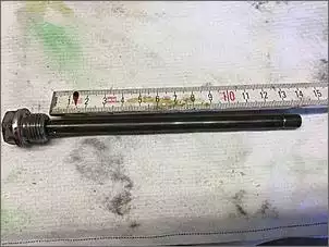

Peter..
Könntest du vielleicht trotzdem ein Foto mit massangaben machen,dann baue ich mir einen Peilstab..
Danke schonmal im. Voraus

Zitat von Marc waterland 700 Beitrag anzeigen
Peter..
ok mach ich

Hier mal die Verschraubung die im Getriebe sitzt [IMG][/IMG]
[IMG][/IMG]

So sieht sie aus die Nachfüllschraube inkl. Markierung für den Ölstand
Hits:	81
Größe:	92,3 KB
Mfg der Bootspeti

Also 14 lang und bei 13cm ist Markierung...wenn ich das so richtig sehe..

Genau

Na dann erstmal Besten Dank,
Ich werde mir etwas dementsprechendes bauen.
