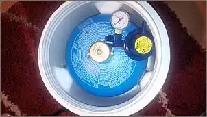

Ich mache gerade meine Gasanlage fertig für die Gasprüfung.
Ich habe 3 kg Campinggaz und einen Dometic Herd.
Die Gasflasche ist in der Backskiste und sitz in einem geigneten Behälter mit Entlüftung nach außen.
Alles könnte so schön sein, nur passt der Druckminderer nicht in den Flaschenkasten. Es fehlen 10 mm.
Hits:	79
Größe:	59,0 KB
Jetzt hätte ich mehrere Möglichkeiten:
a) ich könnte einen Druckminderer ohne Manometer nehmen, der würde passen - hat sicher der Prüfe was gegen
b) ich könnte vom Flaschenventil über einen Schlauch zum Druckminderer gehen - ist das gesetzekonform?
c) darf ich den Druckminderer außerhalb des Flaschenkastens installieren?
Ich bräuchte mal paar Denkanstöße.

Nimm eine Heißluftpistole, erwärme die Kübelwand und drücke sie langsam nach aussen. Hart werden lassen und dein Problem ist keines mehr!
Zitat von ottomotor Beitrag anzeigen
Jep, das ist ein Ansatz!
Ist doch kein guter Ansatz. Ich müsste dann im Prinzip den Behälterhals mit dem Gewinde weiten, dann passt der Deckel nicht mehr drauf.
Ich könnte natürlich den Behälter innen etwas vergrößern, nur hätte dann die Flasche Spiel und der Druckminderer würde immer gegen die Behälterwand schlagen.
