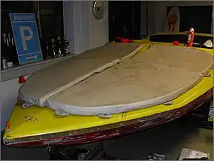

hallo zusammen,
nach langem hin und her, habe ich mich nun dazu entschlossen, euch meine schandtaten mit der cv21 nicht vorzuenthalten.
eigentlich habe ich mit booten nichts am hut, doch eines tages "musste" ich das boot eines bekannten übernehmen. die cv21 ist komplett, war aber schon zerlegt. ich dachte:"mal schnell lackieren, zusammenbauen, den bootsführerschein machen und los geht`s". aber zum glück wurde ich hier im forum gebremst. jetzt werde ich die glastron halt komplett restaurieren. naja, ist mal was anderes wie autos zu renovieren.
anbei ein paar bilder vom kaufzustand.

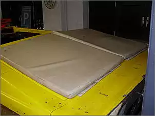

habe dieses wochenende mal angefangen die restlichen sachen zu demontieren. leider ist mir dabei auch aufgefallen, dass ober- und unterschale zusammen lamminiert sind. ist das original? bin jetzt echt am überlegen, ob ich es nicht doch zusammen lasse. habe angst beim trennen ausversehen zuviel abzuschneiden eigentlich komme ich ja überall hin. und den boden kann ich trotz oberschale neu machen. auf jedenfall hat man(n) am boden schon mal ein sehr grosses stück einlamminiert. anbei ein paar bilder.

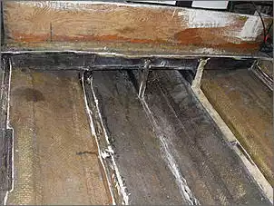

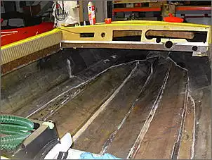

habe heute angefangen den boden rauszutrennen gut, eigentlich habe ich es mir ja genauso vorgestellt. aber seht selbst.....

Wenn Du da angekommen bist hast Du den Zenith überschritten. Dann wird Dein Boot wieder mehr. Zusammenlaminiert ist original bei den CV Modellen. Wenn Du es trennst sei äusserst behutsam, dass Du nicht zuviel Schaden an der Oberschale machst. Die Farbgebung von Deinem Boot wird ja sowieso erneuert. da kommt es auf kleine Ausbesserungen ja nicht so an. Auf jeden Fall arbeitet es sich viel leichter wenn der Deckel ab ist. Macht erstmal mehr Arbeit aber die Zeit holst Du hintenrum wieder raus. Oder Du sagst Dir macht die Quälerei unter Deck nichts aus.Die Reparaturen an der Oberschale kannst Du dann nur über kopf machen. Über Kopf laminieren erfordert schon etwas Geschick und ist dennoch eine tierische Sauerei. Du müsstest Dein Boot dazu wieder drehen und dann von unten einsteigen. Dann ziehen aber die Styroldämpfe nicht ab. Problem ist auch, Du siehst nachher beim ausschleifen nichts mehr:
Hits:	254
Größe:	136,3 KB
Bei meinem Vater CSS19 ging das nur, weil das Boot vorne duch die Schlupfkajüte relativ hoch ist.

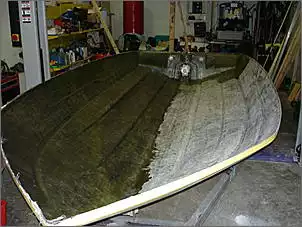

den boden rausmachen habe ich mir mal echt einfacher vorgestellt. zwei samstage arbeit und was ist das ergebniss? und dabei ist erst mal das "grobe" weg, und die feinarbeit muss noch...

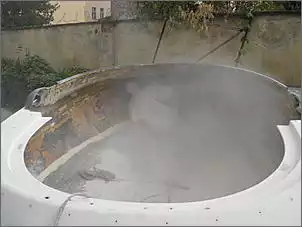

hatte mal lust ein wenig mit der flex zu hantieren. zum glück habe ich vorher die werkstatt mit folie abgehängt. aber vielleicht hätte ich doch lieber bis zum sommer gewartet und die gesamte nachbarschaft eingestaubt. dass es soviel, und vorallem soooo feinen staub gibt hätte ich niemals gedacht. in dieser beziehung ist das autoschrauben schon "besser". jetzt habe ich aber dazu mal ein paar fragen:
- was habt ihr für einen mundschutz?
habe eine ffp2 maske. werde aber wahrscheinlich auf eine lackierermaske umsteigen.
- welches ganzkörperkondom benutzt ihr?
habe so einen anzug aus dem baumarkt getragen, aber hätte ich den nicht angehabt, wärs genauso gewesen. der war/ist mal voll staubdurchlässig.
bedanke mich schon mal für eure antworten und wünsche euch einen guten rutsch ins neue jahr.

Ich habe bisher eine Lackiermaske mit Gasfiltern A2 benutzt. Will jetzt umsteigen auf Vollmaske mit Panoramavisier. Mit den Beinen steig ich zuerst in blaue Mülltüten die mit Krepp an der Hose fixiert werden und dann steig ich in einen blauen Chemikalienschutzanzug 3PSA.
Wenn es Dir möglich ist lass die Schalen zusammen. Habe bei Lars gesehen, was dabei herauskommt. Wenn man nicht genug Erfahrung mit Polyester hat ist es besser die Schalen im Verbund zu lassen, da beim trennen unnötig viele Schäden entstehen . Die Zeit, die bei der Reparatur draufgeht sollte man lieber in Vorsichtsmaßnahmen beim Arbeiten unter Deck investieren. Wenn Du unter Deck schleifen willst ist es am besten, wenn Du dir eine alte mobile Späneabsaugung aus der Tischlerei organisierst. So ein 150ger Saugschlauch ist sehr effektiv um die Staubige Luft zu filtern und die Direkten Späne saugst Du extra mit einem Baustaubsauger ab. Wir sind gerade bei der gleichen Nummer in einem HAWAIIAN Jetboot und da ist es sehr eng vorn unter Deck. Auf diese Weise war es erträglich. Gesundes neues Jahr und viel erfolg aus Berlin Tino

Sie wird wohl besser als die aussehen. ...
Hits:	314
Größe:	93,2 KB
