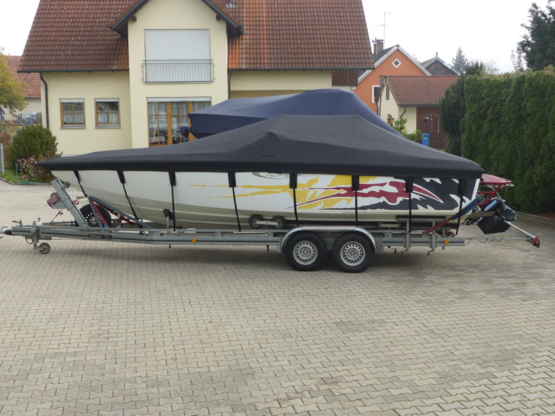

Servus aus Augsburg,
bisher ein toller Bericht bitte mach so weiter.
Ich hatte Ende November 2019 meinen Bootstrailer ja neu aufgebaut, um meine ChrisCraft 210 LTD Bj 1986 aus Kroatien holen zu können und sie, so wie du, zu restaurieren. Über meine Trailerreparatur gibt es hier auch einen blog.
Ich werde jetzt einen neuen blog, Restauration ChrisCraft 210LTD, erstellen und hoffe vom Forum viel Unterstützung, Tips und Tricks zu erhalten.
So sah mein Projekt letzten Sonntag, am Tauerntunnel aus...
LG
bigbuck
