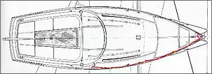

Alt 02.11.2020, 15:22
Toldi Toldi ist offline
Registriert seit: 28.02.2009
Ort: 15 km südlich von KO
Beiträge: 221
131 Danke in 77 Beiträgen
Standard Rollfock Varianta
Hier eine Prinzipskizze:
https://forum.varianta.org/viewtopic.php?t=2392
