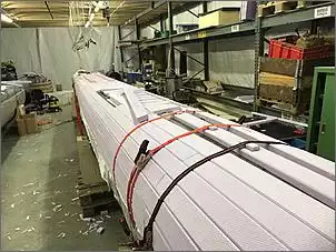

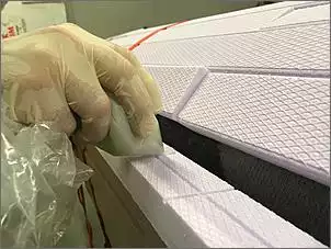

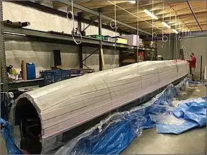

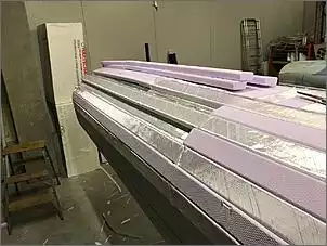

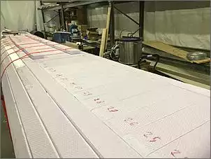

Der nächste Schritt:

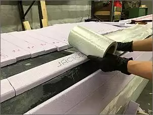

Im nächsten Schritt bringen wir das Glasgelege für die Stabilisierungsrippen auf.
Dafür kleben wir von der Flutleistenlinie ausgehend jede zweite Reihe fest. Die Reihe dazwischen bleibt weiter locker gelegt, so dass die Leisten entfernt werden können.

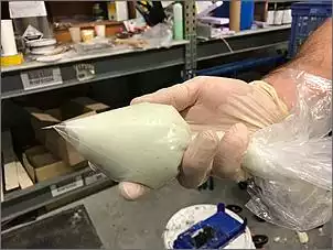

Das Festkleben erfolgt mit einer Epoxidharz-Mischung, versetzt mit Baumwollflocken, Glasfaserschnitzel und Thixotropiermittel, bis es eine schöne homogene pastöse Masse ergibt. Freddy füllt den Kleber in einen PE-Beutel, schneidet eine Ecke ab und bringt den Kleber dann in Konditorenmanier auf die Innenseite der Leisten. Nach 24 Stunden Aushärten sind die Leisten fest am Rumpf.
Hits:	352
Größe:	74,2 KB
Hits:	328
Größe:	66,5 KB
Hits:	363
Größe:	70,5 KB

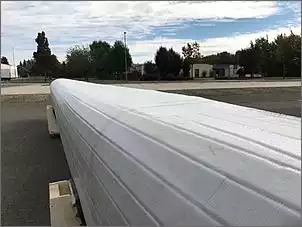

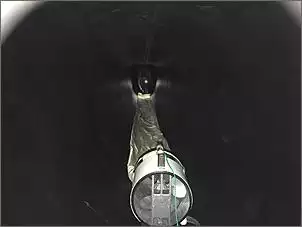

Wir entfernen je die losen Leisten darüber und darunter und legen dann eine Lage Bi-diagonal 350g über die festgeklebte Leiste. Wir fixieren das Glasgelege mit einem speziellen Sprühkleber, der das Glas nicht durchtränkt und das Styrodur nicht angreift. Da das Gelege auf einer Rolle mit 20cm Breite kommt, unsere Leisten aber nur 8cm breit sind, haben wir unten und oben Material überstehend. Das wird in die Lücken gefaltet, bevor wir die lose Leiste wieder einlegen. Das komplettieren wir über den gesamten Bereich, der geflutet werden soll.

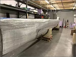

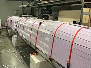

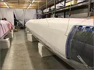

Berichterstattung geht weiter

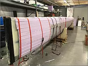

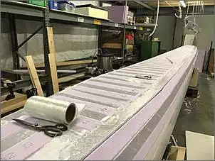

Und geht jetzt auch schon direkt wieder in die letzten Vorbereitungen zum nächsten Fluten.

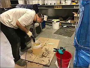

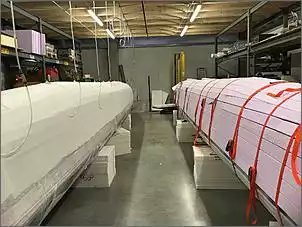

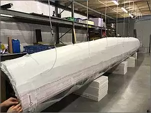

Über die Styrodur-Leisten, zwischen denen jetzt das Bi-diagonal 350g Gelege für die Versteifungsrippen liegt (die Verbindung zwischen Innen- und Außenschale), ziehen wir in Längsrichtung eine Lage 450g Unidirektional. Anders als bei der Innenschale, wo wir diese Lage in Querrichtung verlegt haben, wollen wir diesmal die Stabilität von Heck zu Bug unterstützen. Anschließend kommt eine Schicht 750g Triaxial in Querrichtung darüber. Die diagonalen Fasern liegen dabei oben auf.
Die Abschlüsse des Styrodurbereichs bereitet Freddy so vor, dass wir hier klare und geradlinige Kanten erhalten und keine Harzanhäufungen verursachen.
Statt Lochfolie verwenden wir diesmal ganz normale PE-Stretchfolie, die wir in dem Bereich, der entlüftet werden muss, vorsichtig mit einer Nagelrolle lochen. Das Umwickeln des gesamten Rumpfes geht eigentlich ganz gut, in dem wir mit dem Hubwagen unterstützend anheben. Über die Stretchfolie kommt noch Absaugvlies und dann kann bereits die PE-Vakuumfolie vorbereitet werden.
Zum Einlassen des Harzes werden wir diesmal nicht mit einer einzelnen Stelle unten am Heck arbeiten. Wir verlegen stattdessen Schläuche links und rechts am Heck, die wir in die Flutleisten führen. Wir fluten jetzt also doppelgleisig, um eine gleichmäßige Harzverteilung auf beiden Seiten zu erreichen. Oben wird wieder ein Spiralschlauch gelegt, der mit Hilfe der Kreuzungsstücke mit den Luftschläuchen verbunden wird. Die einzige Fließhilfe, die wir diesmal verlegen, ist vorn am Bug. Durch die tief angeordneten Flutleisten soll das Harz bis nach vorn laufen und hier unterstützen wir dann nochmal das Hochsteigen des Harzes, um sicherzustellen, dass wir den gesamten Bereich erwischen werden.
Den Fluttermin für Seitenrumpf Nr.1 /Außenschale Teil 1 legen wir auf das kommende Wochenende fest: der 4.8.2018.

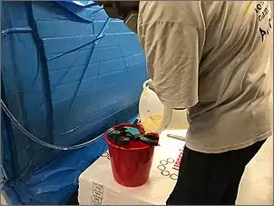

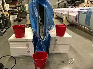

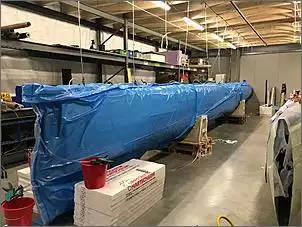

Samstag, 4.8.

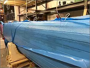

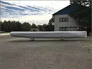

Der nächste Meilenstein steht an. Wir fluten den ersten Teil der Außenschale.
Wir dichten die Vakuumfolie ab und verbinden die Kreuzungsstücke mit den Luftschläuchen.
Danach pumpen wir unsere PVC-Blase etwas auf. Da wir etwas besorgt sind, dass uns in diesem Flutvorgang die geraden Flanken durch das erneute Aufpusten der Blase abhanden kommen, entscheiden wir uns dafür, Teile der alten Stützkonstruktion wieder zu aktivieren und stülpen die Konstruktion an vier Stellen um dem Rumpf.
Wir schmeißen die Vakuumpumpe an und bis auf die inzwischen obligatorische Stelle am Heck sieht alles gut aus. Bald ist alles abgedichtet und wir haben ein schönes Vakuum.

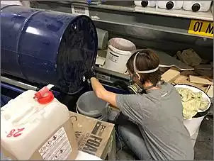

Wir werden 5 x 7 kg Harz plus Härter anmischen und gleichmäßig über beide Seiten einlaufen lassen.
Gegen Mittag sind wir startklar, gleiche Arbeitsteilung wie gehabt. Ich mische an, Freddy übernimmt das Rühren, füllt um in seine Eimer und ich mische die nächste Fuhre an.
Wie beim ersten Fluttermin gibt es hierzu keine Bilder, wir sind mal wieder zu aufgeregt, um daran zu denken. Warum das so ist, wissen wir selbst nicht genau, denn es läuft alles 100% glatt. Ich bin ehrlich gesagt generell etwas baff, wie gut wir bisher durchkommen. Aber Freddy hat einfach alles im Griff.
Durch die Nuten der Styrodurleisten verteilt sich das Harz super gut und steigt problemlos bis an die höchste Stelle. Wir halten Wache, um die Kugelhähne rechtzeitig zu sperren, ansonsten haben wir nicht viel zu tun. Gegen 22 Uhr entscheiden wir, dass alles gut ist und fahren nach Hause. Am nächsten Tag wird bereits ausgepackt.

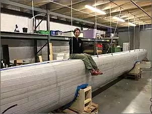

Hits:	399
Größe:	106,0 KB

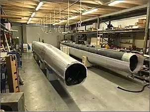

Und auch hier wieder: wenn es gut läuft, gleich weitermachen. Während ich beim zweiten Seitenrumpf das Glasgelege für die Zwischenrippen lege, baut Freddy eine Vorrichtung, damit wir den ersten Seitenrumpf drehen und auf der anderen Seite weitermachen können.
Hits:	379
Größe:	99,4 KB
Am Freitag, den 17.8. ziehen wir den zweiten Seitenrumpf direkt nach.

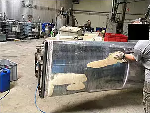

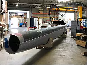

Standard Kleiner Zwischenschritt
Hier jetzt wieder Michaela zu Wort

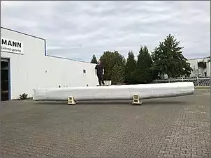

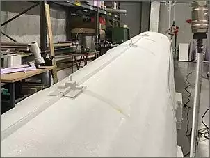

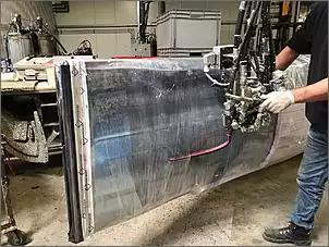

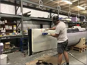

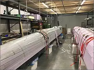

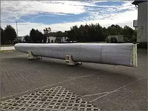

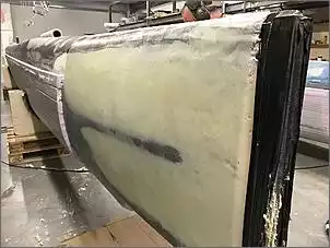

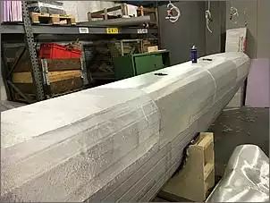

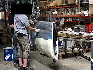

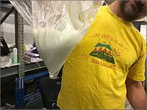

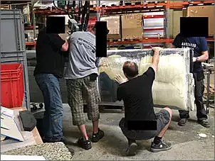

Wir haben uns überlegt, bei dem einen Seitenrumpf einen Zwischenschritt einzulegen. Und zwar ist uns beim Fertigen der Innenschale der Bugbereich doch etwas zu wellig geworden. Leichte Wellen haben wir erwartet und hätten wir durch die Styrodurleisten ausgleichen können, aber bei dem einen Seitenrumpf sind sie doch zu stark ausgeprägt.
Zum Ende unserer Tagschicht rollen wir den Rumpf auf Möbelhunden in unsere Polyurethan-Produktion. Dort haben wir mehrere PU-Hochdruck-Schäumanlagen. Der PU-Schaum, den wir dort produzieren, ist hoch verdichtet, lässt sich aber sehr einfach modellieren.
Wir umwickeln den Bug mit PE-Stretchfolie und besprechen kurz mit den Kollegen, wo und wie viel PU-Schaum eingeschossen werden soll. Ich verstecke mich möglichst hinter unserer Krananlage, denn wenn wir hier was schief geht, will ich definitiv keinen PU-Schaum im Haar haben! Alle anderen bleiben tapfer am Rumpf stehen.
Wir schießen etappenweise immer für 1-2 Sekunden ein und eigentlich funktioniert das auch ganz gut. Bis auf dass Freddy gegen den Schäumkopf rennt und eine blutende Wunde auf seiner Stirn klafft. Da er das regelmäßig macht, gerät hier aber keiner in Panik
In 15 Minuten ist das Thema durch und wir rollen den Rumpf wieder zurück. Dann modelliert Freddy den Bug, schleift das meiste des Schaums wieder ab und laminiert anschließend eine Schicht Glas drüber. Danach ist der Bugbereich schön glatt und gleichmäßig und kann unproblematisch mit den Styrodurleisten belegt werden.
Wir merken dazu an dieser Stelle an, dass wir eigentlich keine Fans von PU-Schaum an Booten sind. Das Material gehört unserer Meinung nach nicht unter die Wasserlinie. Jetzt haben wir es doch verwendet, zumindest bis an die Grenze der Wasserlinie. Schließlich wird das Boot auch Grenzgänger heißen.

Standard Vorbereiten der Sandwichlage für die zweite Flutung
Am Wochenende darauf schneiden wir mal wieder Styrodurleisten zu und fangen mit der Sandwichlage vom ersten Seitenrumpf an. Diesmal geht es um die Oberseite inklusive dem Deck, dass wir natürlich ordentlich begehbar haben möchten und dem Bugbereich, den wir beim vorherigen Fluten ja ausgelassen hatten.
Während ich die Leisten zuschneide, richtet Freddy die Flutkanalleisten aus und klebt sie direkt fest. Danach arbeiten wir uns wieder Reihe für Reihe nach oben durch. Richtung Deckskante kommen etwas schmaler geschnittene und abgeschrägte Styrodurleisten zum Einsatz, um die Kurve zu bekommen.
Wie beim vorherigen Mal wird jede zweite Reihe festgeklebt.
Und während ich die Leisten an beiden Seiten bereits mit Glas für die Zwischenrippen belege, kümmert sich Freddy um den Decksbereich. Als er dort fertig ist, kann ich direkt mit den Zwischenrippen weitermachen. So kommen wir gut voran.
Damit bin ich mit meiner Berichterstattung in der JETZT-Zeit angekommen!
Planung: die nächsten Tage werden nicht viel machen können, weil Aktivitäten in unserem Tauchverein anstehen. Wir hoffen, dass wir den Rumpf morgen mit den Außenlagen Glas belegen und die letzten Vorbereitungen zum Fluten machen können.
Den Fluttermin für Seitenrumpf 1 / Außenschale Teil 2 legen wir auf den Samstag in einer Woche fest: der 8.9.2018

Wir haben gestern noch unseren ersten Seitenrumpf mit PE-Stretchfolie umwickelt, werden heute noch Schläuche und Absaugvließ legen und alles steht auf Go für kommenden Samstag. Parallel hat Freddy auch bereits mit dem zweiten Seitenrumpf weitergemacht, so dass wir den schnell nachziehen können. Sobald es aktuelle Bilder gibt, werden wir die posten

Nein, die Stretchfolie ist unsere Lochfolie. Dort, wo wir entlüften müssen, werden wir sie noch perforieren. Das ist eine Trennschicht zwischen Glasgelege und Absaugvlies, damit später das Absaugvlies abgetrennt werden kann und nicht festklebt.
Die Vakuumfolie kommt noch.

Wir haben viel geschafft! In den letzten Tagen haben wir alles für unseren Fluttermin vorbereitet. Glasgelege für die Außenschale aufgebracht (wie beim vorherigen Mal eine Lage 450g Unidirektional in Längsrichtung und 750g Triaxial in Querrichtung darüber), den ganzen Rumpf mit einer PE-Stretchfolie umwickelt und dort, wo entlüftet werden soll, gelocht. Dann noch das Absaugvlies rüber und oben über die ganze Länge den Spiralschlauch für die Luftschläuche und Harzverteilung. Am Freitag, den 7.9. sind wir soweit und entscheiden, direkt mit dem Fluten weiter zu machen.
Zum Fluten:
Wir haben diesmal 4 Flutkanäle gelegt und fluten vom Bug aus. Der Bug, den wir beim vorherigen Mal ganz ausgelassen hatten, wird auf beiden Seiten von unten geflutet. Und dann haben wir recht weit oben auch nochmal zwei Flutkanäle, die über die ganze Länge des Rumpfes gehen. Uns ist vor allem die Verbindung des neuen Bereichs mit dem bereits existierenden Bereich vom letzten Fluten wichtig. Das Harz soll etwas über diese Kante hinausgehen und dann aber möglichst nicht viel weiter wandern. Das versuchen wir, über Absaugvlies zu steuern.
Wir gehen von 4 x 6kg Epoxidharz plus Härter aus.
Als ersten kleinen Nervenakt stellen wir beim Abdichten fest, dass unsere PVC-Blase nicht mehr dicht ist. Irgendwo hinten am Heck pfeift es und wir bekommen die Vakuumfolie nicht darauf abgedichtet, da die Blase immer wieder zusammensackt. Nur noch einmal muss sie durchhalten!! Freddy versucht ein paar Minuten halbherzig, mit Acryl abzudichten, aber das hat alles keinen Nährwert. Wir machen die Blase nochmal komplett auf, Freddy klettert mit Ersatzmaterial rein, findet das Leck und nach 10 Minuten ist alles repariert. Das nächste Aufblasen funktioniert gut. Unsere Mühen werden sogar doppelt belohnt: als wir die Pumpen anschmeißen, haben wir sofort Vakuum drauf und können loslegen.
Um 17:10 mische ich den ersten Eimer Harz an. Die Aufteilung ist wie gehabt und wir kommen gut voran, nach 30 Minuten sind 4 x 6kg bereits in den Fluteimern. Aber irgendwie fließt das Harz nicht so schnell wie erwartet. Wir werden etwas unsicher, ob die berechnete Menge ausreicht und bis nach hinten und oben kommt. Bei den vorherigen Malen ging das gefühlt deutlich schneller. Wir mischen einen 5. Eimer mit 6kg an und werden am nächsten Tag schauen, wie viel davon als Überschuss in der Harzfalle gelandet ist. Oben am Deck ist immer noch nichts vom Harz zu sehen. Vielleicht waren wir mit den 4 x 6kg etwas zu knapp.
Als wir am Rumpf anfassen, merken wir, dass er sehr kühl ist. Klar, wir haben das erste Mal nicht mehr hochsommerliche Temperaturen. Gerade mal 22°C in unserer Ecke. Das Harz ist entsprechend kühler und zähflüssiger. Das Temperiergerät steht in der Ecke, einsatzbereit, aber wie soll es in die Blase kommen, um von innen etwas aufzuheizen?
Theoretisch könnten wir die Blase hinten am Heck abschneiden. Durch das Vakuum liegt sie dicht an der Innenschale des Rumpfes. Eigentlich dürfte es keinen Unterschied machen, das Vakuum müsste draufbleiben. Dann könnte ich in die Blase klettern, das Temperiergerät aufstellen und den Nylonschlauch bis nach vorn auslegen. Aber mitten beim Fluten die Blase aufschneiden .... in mir schreit es förmlich. Freddy steht nachdenklich am Heck. Dann fragt er mich, ob das jetzt eine gute oder eine schlechte Idee ist ... woher soll ich das wissen?? Bevor ich mit den Achseln zucken kann, schneidet er bereits. Luft anhalten ... nichts passiert. Vakuum bleibt drauf. Alles gut. Ich klettere in die Blase und stelle das Temperiergerät auf.
Wir takten auf 35°, 40°C, 50°C. Und dann geht es plötzlich ganz schnell. Das Deck füllt sich mit Harz. Jetzt geht es plötzlich so schnell, dass wir bei einigen Kugelhähnen zu spät dran sind. Das Harz hat die Kugelhähne bereits erreicht, bevor wir sperren können. Die sind für das nächste Mal nicht mehr zu gebrauchen.
Danach nimmt alles seinen gewohnten Gang und wir entspannen uns etwas. Ein fürstliches Dinner von McD, Wache halten bis 22 Uhr. Dann lassen wir den Rumpf allein und fahren nach Hause.

Am nächsten Mittag wird bereits ausgepackt. Wir rollen den Rumpf einmal nach draußen und nutzen die Gelegenheit für ein paar Fotos. Da isser!! Stellt ihn euch vor, mit Wavepiercer-Bug, das Heck noch etwas gekürzt und unten wird noch die Kiellinie modelliert. Ist doch bereits ordentlich als Seitenrumpf eines Trimarans zu erkennen, oder?
Weiter geht es mit dem Entfernen der PVC-Blase und der ganzen Folien, die noch im Inneren sind. Danach wollen wir ihn mal wiegen. Die Harzfalle hat übrigens 3kg überschüssiges Harz gesammelt.

Respekt vor eurem Vorhaben und dem Vortschritt.
Wie bekommt ihr die Flächen glatt? oder bleiben sie so wie auf dem letzten Bild zu sehen ist?
LG
