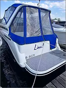

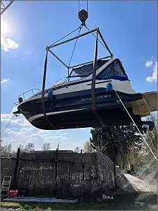

Hallo Leute!
Die Lina! kam gestern problemlos ins Wasser. Nach einer kurzen Probefahrt lief alles bestens und alles blieb trocken.
Heute war ich dann noch mal schauen, trocken wie die Sahara.
Ich möchte mich noch mal ganz herzlich für eure Hilfe bedanken, die das Forum so unbezahlbar macht.
Besonderen Dank aber auch an Stefan [mention]von Jürgen [/mention] , der mir persönlich zur Seite stand. Danke [emoji4]
