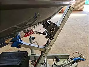

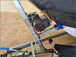

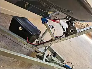

Meine Lösung sieht seit heute wie folgt aus.
Der Probelauf erfolgt voraussichtlich am kommenden WE

Hier meine elektrische Winde, Installation und Betrieb.
Installiert habe ich eine elektrische Winde von Rhino
- 4500lb / 2040kg
- Synthetikseil Dyneema 5.5mm, Länge 15.5 m
- Gewicht 12 kg
Das Preis-Leistungsverhältnis war für mich ausschlaggebend, gemäss Internet gehört Rhino zu den Qualitätsprodukten. Zudem ist beim Preis schon alles dabei, Synthetikseil, Fernbedienung, Kabel, Installations-Material.
Bei der Installation waren für mich zwei Dinge wichtig:
  • die mechanische Winde muss installiert und voll funktionstüchtig bleiben
  • nach Möglichkeit möchte ich eine Löcher für die Installation in den Trailer machen müssen
Hier ein bar Bilder über die Installation.
Die Winde funktioniert sehr gut.
Bei der Stromversorgung bin ich noch unschlüssig.
Bei den beiden Test-Video's habe ich eine 65AH KFZ-Batterie benutzt, angeschlossen mit einem gewöhnlichen 3 Meter Überbrückungskabel.
Ich habe mir nun so einen LIPO Jump Starter bestellt, YABER YR700 (2’000A Peak, 22’000mAh Kapazität). Dann werden ich testen.
https://www.youtube.com/watch?v=1_5ZB9Sl48g
https://www.youtube.com/watch?v=fAEWbm8Vgx4
Info's zum Trailer und Boot
- Brenderup 221800B-SRX, einachser 1'800kg Gesamtgewicht, Leergewicht 420kg
- Yamarin Cross 64 BR, 1'320kg vollgetank, komplette Ausrüstung

Hallo lebch
Schöner Bericht und schönes Boot. Wenn es mit meinem RIB nichts geworden wäre, wäre das und die Finnmaster Husky schon ganz vorne dabei gewesen .
Meine Rhino-Winde wartet auch schon auf den Einbau. Ich hatte mir auch zu erst überlegt, das mit so einer Umlenkrolle zu machen, dann aber wieder verworfen, weil die Konsole, wo die Winde drauf montiert ist, bei mir etwas länger ist und nicht den Eindruck macht das Gewicht senkrecht zur Konsole zu tragen. Ich platziere die Winde jetzt gemeinsam mit der manuellen Winde auf der Konsole.
Sobald ich da was fertig habe poste ich auch ein paar Bilder dazu. Im Moment hängt es noch am Befestigung-Material für den Deichselkasten, der die Batterie und das Elektro-Kästchen der Winde aufnehmen soll. Ich hoffe aber, daß das diese Woche noch eintrudelt.
Hast Du die volle Seillänge drauf gelassen ? Ich hab die auf 9m gekürzt.
Gruß Ulf

Hallo Ulf
Danke für die Rückmeldung.
Ja die Finnmaster Husky hatte ich auch auf dem Radar, im Detail angeschaut. Ist dann eben doch die Yamarin Cross geworden.
Bin sehr zufrieden mit dem Boot.
Das Seil habe auch gekürzt, so auf 10 m etwa.
Bin gespannt auf deine Installation.

Jetzt ist die Rhino bei mir auch verbaut. Wie schon geschrieben gemeinsam mit der manuellen Winde am Windenstand. Die Kurbel der man. Winde fehlt auf dem Bild noch, weil ich die um ein paar cm in der Achse verlängern mußte, damit die am Motor der el. Winde noch vorbei geht.
Daß bei mir das rote und das schwarze Kabel zum Motor gehen hat nur den Grund, daß das länger war als das gelbe und blaue. Am Relaiskasten ist das dann aber wieder richtig verdrahtet. Der ist bei mir mit in den Deichselkasten gewandert. Als Batterie ist ein 44Ah Bleiakku, auch im Deichselkasten, verbaut.
Gruß Ulf

Alles schön kompakt zusammen, ist doch gut so.
Wie schwer ist Dein Boot?
Richard
En Gruess vom Bodensee

Es wiegt ca. eine Tonne. Beim Letzten Wiegen waren es 1400 kg inkl. Anhänger. Da sollte die Winde wirklich leichtes Spiel haben .
Gruß Ulf

Moin, habe nun endlich auch eine elektrische Winde, hat mein Finanzminister mir genehmigt konnte dem Elend mit dem Kurbeln nicht länger zusehen!!!
Habe jetzt eine Warn 4000 mit einer Zugkraft von ca. 1850 KG , reicht für meine Rajo allemal. Habe jetzt im Urlaub ein paar mal geslippt und war begeistert.
Habe allerdings alles machen lassen, da ich keine Zeit und auch nicht das technische Know Now habe. Bilder stelle ich später rein.
Gruß Tom

Moin anbei wie versrochen ein paar Bilder meiner neuen WindeKlicken Sie auf die Grafik für eine größere Ansicht
