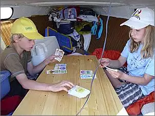

2 Veränderungen möchte ich dir zeigen. Zum Einen habe ich mir eine
kürzere Pinne gebaut, da mir die Originalpinne bei wenig Wind und vollem Cockpit zu lang war. Einfach eine Holzlatte geschliffen, lasiert und 2 Klemmen angeschraubt. Das Pfiffige dabei ist, daß
ich die Liegeverbreiterung aus der Kajüte (Trapezförmiges Brett, ich hoffe du hast auch eine) so als Cockpittisch nutze. Ein Freund hat mir auf der Rückseite eine Aufnahme-Möglichkeit für die kurze
Pinne geschraubt und am Heckkorb habe ich auf passender Höhe jeweils eine Edelstahlschraube montiert als Auflage für den Tisch.
Ich versuche gleich am Ende ein Bild einzufügen auf dem man das vielleicht erkennen kann. (vielleicht erkennt ja auch jemand wo das fotografiert wurde). Desweiteren habe ich in der Kajüte etwas gebastelt, aber ich konnte kein Foto mehr davon finden.
Aber ich habe das Foto schon mal eingestellt, und zwar in dem Beitrag unter dem Thema "Fam von Klepper" am 3.9.2010.
Dort sieht man auch zufällig die Liegeverbreiterung von unten mit der Pinnenaufnahme. Meine Fam ist auch ca. Baujahr 1972/73,
aber mit Stabilität oder Osmose gibt es keine Probleme. Leider zuweilen mit dem Trailer, der ist von 1972.
Ich wünsche Dir natürlich sehr viel Spaß mit der Fam (ab nächstem
Frühjahr)
Gruß Jens Uwe

Standard Cockpittisch / Liegeverbreiterung
Hallo Michael, die selbstgebaut Pinne ist gut 60cm lang, je nachdem wie hoch der Tisch hinterher sein soll. Die Original-Pinne war mir bei vollbesetztem Cockpit immer zu lang. Wenn ich nur zu Zweit oder bei mehr Wind segel dann benutze ich aber die Originale. Auf den Fotos siehst du die Halterung auf der Rückseite des Brettes, die in der Kajüte bei der Nutzung nicht stört, da der Fußraum tief genug ist. An der hinteren Seite sind die Rundungen für den Heckkorb ausgesägt und mit dünnen Metallen verstärkt, damit das Holz nicht ausfranst. Bei der Nutzung als Tisch hilft die Trapezform des Brettes, da es dann zur Cockpitmitte schmaler wird, und man sich so besser `dransetzen kann.
In der Kajüte habe ich mit Gewindehülsen und Gewindestangen die Bugkorbhalterungen und Wantenhalterungen verlängert. An diese Gewindestangen habe ich dann meine Ablagefächer geschraubt. Auf der eien Seite die ganze Länge und auf der Steuerbordseite nur die Hälfte, damit ich noch meine Ausrüstung (Campingstühle und Campingtisch) gut unter das Cockpit schieben kann. Um die Gewindestangen habe ich dann ein Drahtseil gespannt. Daran habe ich ein Netz befestigt. In das Netz lege ich unterwegs meistens den Lukendeckel, sonst noch leichte Dinge (Handtücher, Kulturtasche, Schuhe, etc). Das Dreieck vorne hat der Vorbesitzer
abgeteilt. Dort waren vorher 2 kleine Holztüren, aber das war total unpraktisch. Wenn man diese öffnen wollte, mußte man immer alles im Schwenkbereich wegräumen. Dort befindet sich bei mir die Batterie und sonst Schwimmwesten, Ankerball, etc. Ich habe das als Sichtschutz mit einem Vorhang abgeteilt, den kann ich dann auch einfach mit dem Großbaum wegschieben, da der ja sonst nicht `reinpasst.
Das war´s erstmal.
Jetzt versuche ich noch die dazugehörigen Fotos anzuhängen.
Gruß an alle Fam-Segler un Forums-Teilnehmer von Jens Uwe
Wenn du die Wahl zwischen 2 Übeln hast, wähle das Hübschere !
