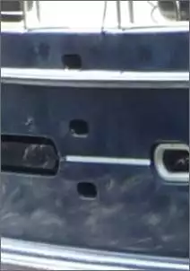

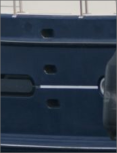

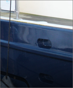

Zitat von dragoskipper Beitrag anzeigen
Elling baut solche Stufen zumindest bei manchen Schiffen ein. Vielleicht lohnt eine Anfrage bei der Elling-Werft.
Bei den Ellingmodellen ist das direkt in die Bordwand einlaminiert. Da wird
keine Einbaumulde eingesetzt.
Gruß von Bord
Klaus
>> Das GRÖSSTE Ankermanöver Deutschlands am 19. Juli : Stern-von-Berlin.de - Jetzt anmelden! <<
Alt 07.04.2021, 20:55
Benutzerbild von dragoskipper
dragoskipper dragoskipper ist offline
Registriert seit: 06.01.2007
Ort: Nordbaden
Beiträge: 1.046
Boot: Cytra Courier 31 DS
1.594 Danke in 615 Beiträgen
Du hast natürlich Recht, Klaus, diese Stufen sind nicht eingach nur in eine Öffnung geschraubt. Ich kann mir aber nicht vorstellen, dass bei Elling die Trittstufen in der Form des Rumpfs bereits beim Laminierungsvorgang integriert sind. Wie sollte der Rumpf ansonsten aus der Form gehoben werden? Ich bin zwar kein Laminierungsfachmann, könnte mir aber vorstellen, dass diese Trittstufen erst nach dem der Rumpf aus der Form gehoben ist, an den Rumpf laminiert werden.
Insofern könnte ein Gespräch mit Elling zumindest Klarheit bringen.
Roland
"Hoffnung ist nicht die Überzeugung, dass etwas gut ausgeht, sondern die Gewissheit, dass etwas Sinn hat, egal wie es ausgeht." (Vaclav Havel)
Alt 07.04.2021, 21:24
Benutzerbild von Fronmobil
Registriert seit: 11.08.2012
Ort: Potsdam | Brandenburg
Beiträge: 10.364
59.403 Danke in 9.716 Beiträgen
Vielleicht kann Oldskipper mit den Fotos was anfangen.
Hab mal in meinen Fotos rumgewühlt und gesucht ...
Hits:	64
Größe:	21,8 KB
ID:	917390Klicken Sie auf die Grafik für eine größere Ansicht
Hits:	65
Größe:	249,5 KB
ID:	917391Klicken Sie auf die Grafik für eine größere Ansicht
Hits:	71
Größe:	165,5 KB
