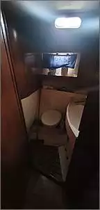

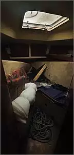

Stimmt, der Ausbau in Kiefer hat mich auch schon stutzig gemacht. Noch verwirrter war ich als ich feststellte, dass bis zum ersten Schott mit einem anderen Holz in einem anderen Stil gearbeitet wurde (siehe Bilder). Ging dem ersten Eigner hier vielleicht das Geld für den Ausbau zu neige? Auch das Deck in dem Bereich scheint anders gebaut, da hier Laminat die unterste Schicht bildet. Ob das jetzt die unterste Laminatschicht einer Sandwichbauweise ist oder nur eine dicke durchgehende Laminatschicht hab ich noch nicht heraus gefunden (will nur ungern Löcher in das Deck bohren).
