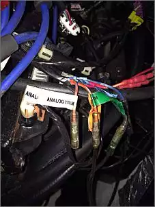

Wollte es erst nicht so richtig glauben, aber der Tip von Stingray77 war goldrichtig
In den frühen Baujahren bis 2006 wurde für eine digitale Trimmanzeige kein Kompaktstecker mit 3 Adern verwendet, sondern Einzeladern.
Wenn diese Einzeladern vorhanden sind, funktioniert der digitale Sender mit der ABC Codierung nicht!
Man benötigt auch gar keinen neuen Sender, sondern zieht einfach die Ader des analogen Trimmsenders bei Analog heraus und steckt diese bei Digital rein

Schau nochmal das obere Foto von meinem Beitrag #58 an.
Der Solostecker mit dem grünen Fähnchen ist bei mir Digital-Trimm, da steckt auch jetzt das Kabel drin.

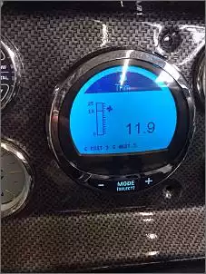

Nachdem ich den Smartcraft Can-Bus Stecker am Motor endlich identifiziert habe.
Stehe ich vor dem nächsten Problem :-(
Der Monitor erkennt den Motor nicht. Muss der Motor evtl. gestartet werden?
Der Monitor geht mit der Zündung an, nach dem AutoDetect sagt er "no strbrd Engine".
Ich habe eine Junction Box inkl. Endwiderstand, das Kabelende am Motor hat auch einen Widerstand.
Vielleicht erinnert Ihr euch ja an die Ersteinrichtung beim Einbau.
Olivier
  #63

Ich war heute Abend erneut am Boot und habe die Ursache nun gefunden:
Am Smartcraft Stecker auf der Motorseite war einer der CanBus Pins aus dem Stecker gerutscht

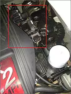

Suche immer noch die Anschlussmöglichkeit für den Echolotgeber!
Entweder am direkt am Bootskabelbaum oder direkt am Merc Monitor!
Ist es vielleicht dieser geschraubte 5-polige Stecker direkt am Monitorkabelbaum?Siehe Bild unten!
Mfg Michael

Ich denke das Echolotsignal wird gar nicht über den Motor laufen.

Habe heute auch einen Hilfskabelbaum gefunden zum Anschluss vom Echolotgeber! Der könnte an den Stecker hinten am Motor passen.Durch Smartcraft könnte das Signal an an den Mercmonitor übertragen werden. Ich muss dran bleiben.Das bekomm ich schon noch raus!
Mfg Michael
84-881244a1 depth sensor wire harness kit 84-881244a1

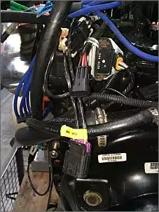

@Wellpaper
Es ist der Stecker, hinten am Motor, mit der gelben Beschriftung "CAN LINE"

Hits:	213
Größe:	73,9 KB
Gruß Ingo

Super, danke dir!
Dann ist es nicht das?
Hits:	205
Größe:	79,2 KB
Noch ne Frage, wie erkenn ich die Endwiderstände ob ich die da dran hab?
Auf den Kabeln steht nichts, brauch ich dann ne Junktion Box? Ich hab keine gelben Markierungen auf dem Buskabel.
Die genau Bezeichnung heisst: MercMonitor ohne NMEA2000, also das kleinste das man kaufen kann.
Da ist aber ein NMEA 0183 mit zwei Anschlüssen dabei, darüber kommt dann GPS z.B. oder?
Gruss Marco
PS: Mein Antisegler fährt mit Benzin, nicht mit "Danke!"

Entweder ein blaues Smartcraftkabel nehmen was ein gelbes Ende hat oder eines mit 2 gelben Enden!
Bei einem gelben Ende,dieses an den Motor legen und das andere schwarze Ende in die Junktionbox!Am Motor muss immer ein Kabel mit der gelben Umrandung dran!
GPS Antenne steht 1-2 Seiten vorher in diesem Thread! Hab ich auch grade gemacht.

Bilder! 25 Fuss lang und nagelneu!
Ist bei meinem Umbau übergeblieben.
Wenn das blaue Kabel keine gelbe Markierung bei dir hat wird es ein verbindungskabel z.b. zwischen 2 Junktionboxes sein!
Motorseitig musst du auf jeden fall eines verbauen mit gelber Hülle wie im Bild meine ich!
Mfg Michael
