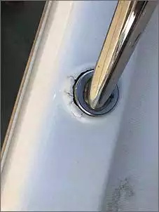

Hallo Bootsfreunde, wir sind grade in der Versuchung eine Jeanneau Prestige 38S zu kaufen. Leider ist die komplette Reling lose. Hat jemand bei diesem Bootstyp schon einmal diese nachgezogen? Kommt man dort gut ran? Die Frage ist auch wo das eingedrungene Wasser dort bleibt.

Die Hälfte geht ins Sandwichdeck, die andere Hälfte in die Bilge und feuchtet dabei gerne noch die Innenverkleidung an..

Hat die denn überhaupt ein Sandwich? Warum ist die komplette Reling lose, das mal ein Fuß etwas wackelt ok aber alle? Hat der die mal irgendwo längsrasiert? Du kannst aber sicher davon ausgehen dass Du an die Füße besch... rankommst. Im Motorenraum nur mit Verrenkungen und im Salon vermutlich unter der Decke. Im Zweifel das Ganze dramatisieren um dann zum verhandelten Preis noch mal 10.000 zu drücken.

Wenn da die Reling rundum locker ist, ist das meiner Meinung nach ein Herstellungsfehler und ich würde das Boot nicht haben wollen. Da kommt man ohne riesigen Aufwand nicht hin. Das wäre mir auch ne Preisminderung nicht wert.
Bei einzelner Stütze...ok.
Nein. Relingstützen lockern sich, ganz normal.
Ein "Herstellungsfehler" -der zu unterscheiden wäre in Konstruktions- oder Verarbeitungsfehler- läge z.B vor, wenn unzureichende bzw. keine Gegenplatten unter Deck verwendet worden wären.

Tun sie bei richtiger Montage eben nicht. 18 Jahre Windy und 12 Jahre Princess und da war nix locker.

Das mal ein Fuß locker wird ok. aber wenn alle locker sind ist da was vorgefallen

Sieht eher nach Gewalt aus. Rumpf hat an der einen Seite mehrere Schäden am Gfk.

Sag ich doch, der hat mal eine Seite rasiert.
