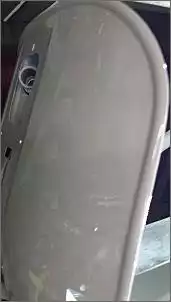

Die Tage haben mein Sohn und ich an seiner PX weitergemacht.
Eine PX ist ein schönes Fahrzeug nur der Heckabschluss ist zu
eckig, nicht stimmig. Daher mussten wir da etwas tun.

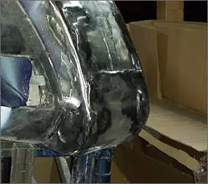

Die Ebene auf der das Kennzeichen montiert wird ist ein no-go.
Zwei Schnitte und zwei Schweißnähte je seite machen die
Sache viel besser
Hits:	116
Größe:	93,0 KB

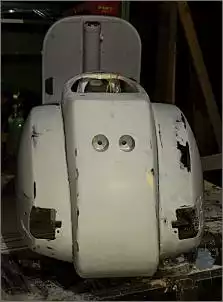

Viel Sprenglerarbeiten waren im unteren Bereich vom Rahmen
erforderlich. Hier haben wir eine Rundung hergestellt. nun ist
das Heck passend zu den Backen.
Hits:	125
Größe:	88,2 KB

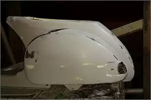

Im zuge der Arbeiten haben wir das Heck für getunnelte Rückleuchten
vorbereitet und den mittigen Karosseriefalz beseitigt.
Hits:	116
Größe:	49,2 KB

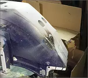

Nach einer schnellen Kontrollackiereung mit einer 2K Sprühdose
schaut es so aus
Hits:	123
Größe:	58,7 KB

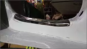

Und die vorher leicht faltigen Trittbretter sind topfeben.
Alle original Schweißpunkte und Karosseriefalze die später
zu sehen wären haben wir verspachtelt
Hits:	123
Größe:	37,0 KB

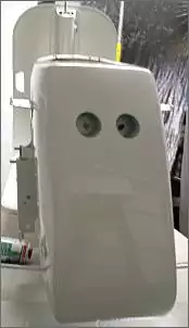

Alt 26.11.2014, 14:07

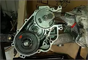

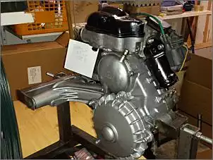

Motor und Getriebe ist schon teilüberholt.
Neu Teile:
Schaltkreuz
Kupplung
Kolbenringe
Vergaser Dichtsatz
Radlager
Bremsbeläge
Motor Dichtsatz
Hits:	135
Größe:	138,2 KB

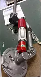

Das Lenkrohr inkl. Schwinge und Bremse ist auch überholt.
Neue Lager, Simmerring, Dämpfer und Bremsbeläge haben wir eingebaut.
Vorher haben wir alles in RAL 9007 Graualluminium lackiert

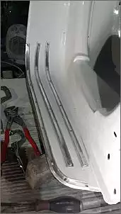

Die Trittleisten hab ich angepasst und danach ins Regal gelegt.
Was für eine scheixx Passform, alles musste ich hindengeln und biegen
Hits:	129
Größe:	38,8 KB

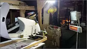

OK, der Heizstrahler hilft auch das Wetter zu ertragen
Hits:	138
Größe:	80,3 KB

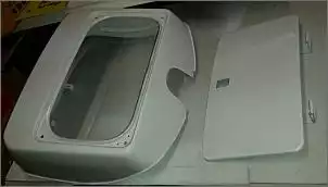

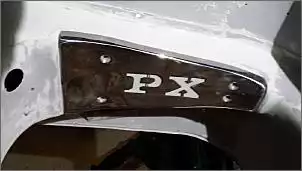

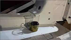

Das geniale Edelstahlblech für den Durchstieg ist nun auch in eine passende Karosserieform eingepasst.
Hits:	136
Größe:	56,2 KB
Es wird, es wird eine echte DADN Custom Vespa
Hits:	131
Größe:	57,8 KB

habe grad was von Schaltkreuz gelesen, hast du die Ritzel genau untersucht, da wo das Kreuz eingreift? Sind die auch nur leicht angegriffen, ist das Schaltkreuz recht schnell wieder hin.
Frag mal, woher ich das weiß....

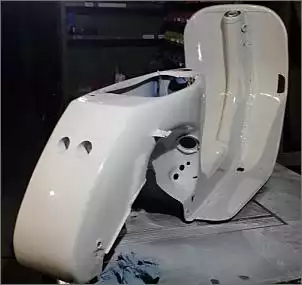

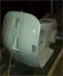

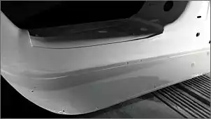

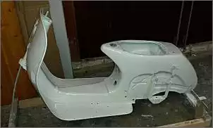

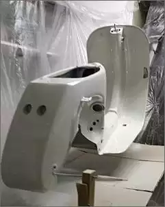

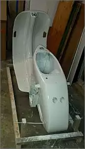

Eben hab ich gelackt
RAL 9002 Grauweiß aus der 2K Spraydose
Hits:	160
Größe:	50,3 KB
Hits:	134
Größe:	44,0 KB

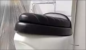

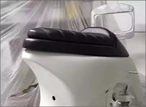

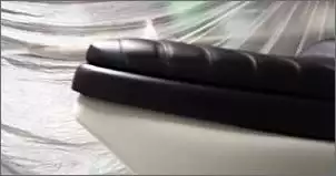

Verdammt, viel Arbeit wartet.

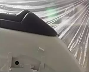

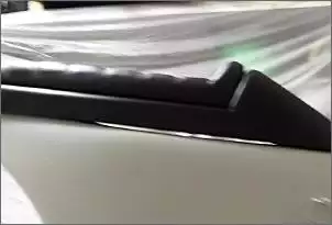

Die Passform der Sitzbank geht gar nicht
In der Mitte kann man durchschauen
Hits:	111
Größe:	53,2 KB
Vorne gleicht es einem Unfall
Hits:	101
Größe:	49,1 KB
Hits:	105
Größe:	40,0 KB
Hits:	103
Größe:	46,2 KB
Und hinten, das geht gar nicht
Hits:	110
Größe:	56,9 KB
Nun gut, nun muss ich die Bank wohl etwas bearbeiten und der Vespa anpassen

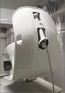

Nac dem Lack der Klarlack
Fast einen Liter hab ich drauf geduscht
Hits:	107
Größe:	61,2 KB
Hits:	88
Größe:	64,7 KB
Hits:	105
Größe:	45,9 KB

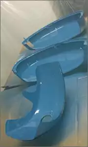

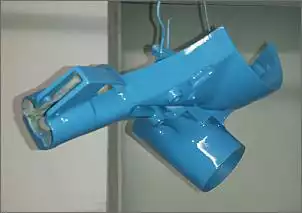

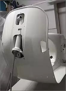

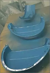

Weiter geht es mit RAL 5009 Azurblau
Die Seitendeckel und der Kotflügel sind innen fertig
Hits:	96
Größe:	51,5 KB
Hits:	88
Größe:	39,7 KB
Auch der Lenkkopf hat was abbekommen
Hits:	94
Größe:	47,4 KB
