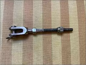

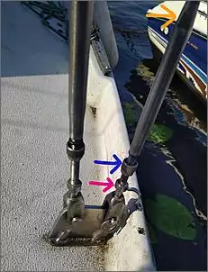

wie werden diese Wantenspanner angezogen, dass sie sich nicht mehr lösen?
Hits:	180
Größe:	198,7 KB
hier noch das rausgeschraubte Ende
Das andere Ende ist mit den Wanten verpresst.
Ich habe oben (orange) mit nem Schraubenschlüssel gehalten und unten (rosa) mit nem Schraubenschlüssel angezogen. Zum Schluss drehte ich die Überwurfmutter (blau) hoch und zog diese an.
Wozu ist die Überwurfmutter? Fixiert die irgendwas oder soll die nur Eindringen von Wasser verhindern?
Was verhindert hier jetzt, dass sich der Wantenspanner löst?

Immer gegen die Spannhülse kontern, sonst dreht sich der Wantenspanner mit der Zeit lose.

Was ist die Spannhülse?

https://www.cgahrens.de/drahtseilzub...r/spannhuelsen
Alt 31.08.2019, 21:25
Beiträge: 32.431
19.811 Danke in 14.370 Beiträgen
normal wird das Mittelteil gedreht um zuspannen, darum ist da auch ein Loch drin wo man ein passendes Werkzeug reinstecken kann, nur eine Seite spannen würde nicht funktionieren, darum hat eine Seite Rechtsgewinde und eine Seite Linksgewinde die Mutter ist zum Kontern damit sich das Spannschloß nicht lösen kann

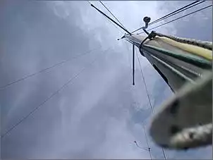

Ich hab jetzt Vorstag angezogen, bis es sich 2 mm auf 2 m gedehnt hat - und dann die Kontermutter angezogen.

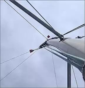

Der Mast ist jetzt leicht nach achtern gebogen. Schaut man auf dem Boot am Mast empor, gewinnt die Biegung oberhalb der Salinge an Stärke. Schaut man von Land sich den Mast an, ist die Biegung gleichmäßig, kaum sichtbar.
sieht gut aus so?

(Die Plättchen des Verklickers schraubte ich beim Mastsetzen aus Versehen Richtung Bug fest, links im Bild ist achtern.)

Standard Die Biegung im Mast machst Du doch, um dem Großsegel einen Bauch zu geben
Mit dem Achterstag in Verbindung mit dem Vorstag verlagerst Du den Lateralschwerpunkt des Ganzen. Je nach Windstärke mußt Du entsprechend trimmen. Wenig Wind, viel Bauch, viel Wind Großzeug flacher gestalten.
Und nach dem Segeln Wanten und Achtersteg wieder lockern!
Dies habe ich zu meiner Zeit als Segler gesagt bekommen, ob es jetzt immer noch Usus ist, können nur die Segler beantworten.
Zu den Wantenspannern sei gesagt, die gewünschte Mastbiegung ( blau markierte Mutter ) herstellen und mit der roten Mutter kontern. Darauf achten, das Du nicht die Wanten drehst, sondern den Wantenspanner!
