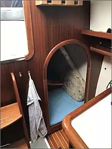

Verdeck und Polster liegen bei Hendrik (Der Sattler dem die Bremer vertrauen ) zum aufarbeiten....
Viel mehr geht im Augenblick gerade nicht, außer dass ich mir Gedanken mache wie ich am besten die Kante vom Ausschnitt in der Unterflur realisieren kann.
Heute sieht es so aus:
Hits:	281
Größe:	47,9 KB
Hits:	277
Größe:	33,4 KB

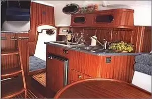

Und später soll ein größerer Einstieg Erleichterung schaffen. Ungefähr so:
Hits:	383
Größe:	77,3 KB

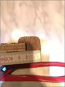

Habt Ihr Ideen wie der Kantenschutz realisiert werden kann? Die geraden Kanten sind kein Problem, aber was mache ich mit den 90° Bögen?
Oder habt Ihr eine gute Idee wie die Kante anderweitig abgedeckt werden kann?
Hier mal ein Stück, dass ich als Probe entnommen habe:
Hits:	271
Größe:	35,1 KB

Ich würde sowas ins Augenschein nehmen.
Ggf. Die innenseite der Nut wegnehmen.
Evtl. Habrn Rügg usw. noch anderes...

So jetzt habe ich mir mal die Kantenschutzbögen von SVB angeschaut.
Leider passen die gar nicht oder ich muss den kompletten Rahmen herausschneiden und ausschließlich diese Leisten nehmen.
Aus dem vollen einen solchen Bogen passend fräsen wäre auch möglich, aber bei den 90° Bögen doch eher extreme Handarbeit.
In der mitte der nut teilen und so ein stück rausschneiden - so wird die nut schmaler gemacht.
Dann wieder zusammen leimen. Die naht zeigt dann nach innen.
Geht auf der tischkreissäge, alternativ mit Japansäge.
Hast du bei Rügg mal nachgesehen?
vom Streichelphone gesendet
Die Hälfte meines Geldes geht drauf für Sportboot & Alkohol - den Rest verschwende ich
Alt 05.01.2019, 11:29
User: 3512
Muss es denn einteilig sein?
Oder können auch 2 Rahmenteile von innen verschraubt werden?
Oder werden alte Teile wieder verwendet?
Chrischan
