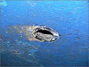

Habe ja in einem anderen thread schon darüber berichtet dass bei meinem boot ein geber für den tiefenmesser einfach durch den rumpf montiert wurde. Da der eh defekt war habe ich ihn raus gemacht und will nun das loch schließen.
Nun die Frage, meint ihr ich kann das Loch nicht einfach mit epoxydharz ausgießen anstatt extra aus zu schleifen und zu laminieren? Also von aussen etwas gegen kleben und dann von innen mit Harz aus Gießen, draußen gelshield und af rüber und fertig? Würde eine menge arbeit ersparen und ich denke halten wird es wohl oder? Das loch hat einen durchmesser von ca. 2 cm.
Was meint ihr?
Noch eine Frage, wie lange braucht epoxyd zum aushärten? Wenns nicht so lange wäre würde ich es jetzt im winter machen und eben von aussen ein heizlüfter unter dem loch stellen. Wenns eher Tage bei rund 20 grad braucht dann wohl doch eher im Frühjahr.

Du hast dann nur eine Klebestelle von Außendurchmesser des Loches mal Dicke des Rumpfes.
Daran möchtest du die Sicherheit des Bootes hängen?

Naja ich mein was hat es zu halten? Den wasserdruck wirs es doch wohl alle male halten oder? Und die Stabilität vom Rumpf dürfte wohl nicht beeinträchtigt sein denn der hat ja jetzt auch gehalten mit dem geber drin und der war einfach nur mit sika eingeklebt...

Der Geber war außen aber größer als das Loch, und konnte so nicht nach innen durchrutschen, oder?
Um aber das Thema Epoxy abzukürzen, ich würde das nicht so machen, Der Druck auf diese Stelle ist bei einem kleinen Sprung des Bootes schon groß.
Ohne anschäften würde ich das Loch nicht verschließen.

Nein der geber war nur innen dicker und einfach nur nach aussen durch gesteckt und eingeklebt mit sika...keine ahnunh was für ein ganz schlauer das mal montiert hat... am besten wir gehen da gar nicht weiter drauf ein sonst bekomm ich noch Alpträume
Mh doch anschäften? Na mal sehen was der rest hier so dazu sagt.

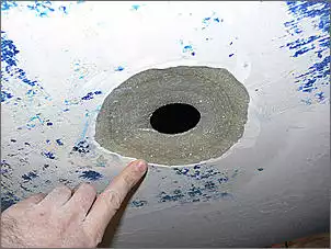

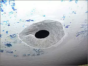

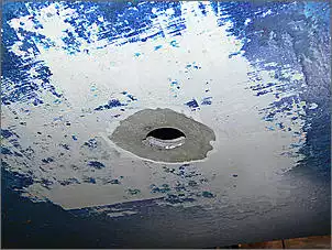

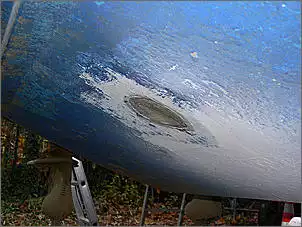

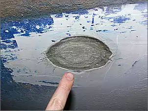

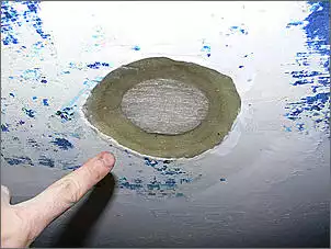

So habe ich es gemacht:
1. Antifouling großflächig abkratzen
2. mit Trennschleifer und Trennscheibe Krater reinschleifen (Riesensauerei)
3. mit Trennschleifer und Fächerscheibe Krater glätten/begradigen; 1:12 ist es sicher nicht ganz
4. Epoxy anmischen und Glasfasermatten zuschneiden
5. mit der kleinsten Matte begonnen und immer schön durchtränken
6. Matte für Matte schön andrücken umLuftblasen zu vermeiden (über Kopf ebenfalls ziemliche Sauerei: Becher schön drunterhalten)
7. 10 Lagen hatte ich von klein zu gross; da sich aber trotzdem eine "Kuhle" bildete, habe ich anschließend noch ein paar kleiner werdende aufgelegt
Ich hatte 2 von diesen Löchern, habe also alles 2x parallel gemacht.

Wo ich mir unsicher war:
Diese ungeordneten Glasfasermatten werden oft zum Gebrauch mit Polyesterharz genannt. Im Zusammenhang mit Epoxydharz kommen hingenen oft nur die gewebten Glasfilamentmatten/Rovingmatten zur Sprache.
Ich habe die zu sehenden Matten trotzdem mit Epoxy verwendet - pulvergebunden waren sie nicht.
Das ist einfach erklärt. Ep ist hochwertiger und daher wird es nicht bei minderwertiger wirrfaser verschwendet. Tipps fürs nächste Loch: Die große matte zuerst.. EP mit aerosil andicken.
Nelson Mandela
Alt 25.11.2012, 15:30
Chili Chili ist offline
Beiträge: 8.651
21.683 Danke in 6.976 Beiträgen
Das ist mir als Erklärung etwas zu einfach.
Die pulvergebundenen Glasfasern werden für Polyester genommen, weil die Pulverbindung styrollöslich ist und die Fasern dann frei im Harz schwimmen. Durch die vielen ungerichteten Fasern ist das Laminat dann prima.
Beim Gewebe muss man hingegen die Faserrichtungen beachten.
Aber was nun besser ist...
Ob gross oder klein zuerst, darüber streiten sich die Bootsbauer seit Erfindung des Laminats.
Bei "gross zuerst" hat nur diese eine Matte Kontakt zum Rumpf (dafür vollflächig), bei "klein zuerst" haben alle Matten Kontakt, dafür jede nur ein kleines bisschen am Rand.
Da das Laminat (besonders bei den wirren Fasern) eine halbwegs homogene Masse ist, dürfte es am Ende egal sein.
