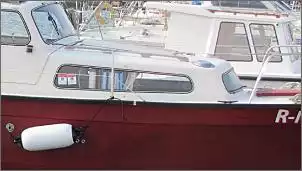

Unsere Albin hat in den Kajüten (achtern und vorne) jeweils 3 fixe Fenster. (Die Plichtfenster sind alle aus Glas. Sie sind überhaupt nicht Bestandteil des "Projekts".)
  • Alle Fenster haben eine Wölbung, sind also in Längsrichtung gebogen.
  • Sie sind vergleichsweise lang (aber im Verhältnis dann eher schmal) und sie sind "fix", lassen sich also nicht öffnen.
  • Die Seitenfenster sind aus "Securit" (ESG), weil vergleichsweise wenig gewölbt, Front- und Achterfenster sind stärker gewölbt und (daher?) schon ab Werk (1976) aus Plexi.

Die Fenster im typischen Stil der 1970er Jahre. Die Steuerhausfenster bleiben (vorerst?) unverändert.
Alle Fenster sind mit typischen Gummiklemmprofilen eingebaut, die sich im Laufe der Jahrzehnte zT verhärtet und zT um wenige Milimeter verkürzt haben, sodass sie auch nicht mehr 100% dicht sind. Somit stünde ein Dichtungswechsel ohnehin an.
Den haben wir - in Verbindung mit einer neuen Plexiglas oder Makralonscheibe (weiß nicht mehr) - für die vordere Kajütscheibe auch vor 1 oder 2 Jahren durchgeführt.

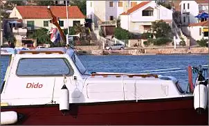

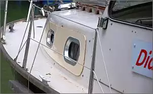

Dann hab ich bei einem Schwesterschiff gesehen, dass diese Fenster gegen ovale Portholes (also ovale Bullaugen) ausgetauscht waren.
Beim Besuch an Bord des Schwesterschiffs war uns klar: das wollen wir auch haben: Es ist zwar insgesamt dunkler (weil durch die Covers bei uns ja dennoch Licht durchkommt), aber das "Klima" war wesentlich besser: Man kann die Portholes öffnen (zum Lüften, beim Kochen), es sind Fliegengitter drin, dh man kann sie diesbezüglich problemlos offen lassen. Und - best of all - man sieht raus!

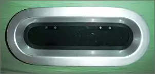

Die VETUS-Fenster
Brauchbarere Fotos gibt es sicherlich noch auf der Website von Vetus.

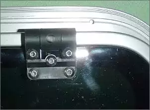

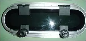

Das Befestigungskonzept ist einfach und kommt ohne Bohrlöcher für Schrauben aus: Das Fenster wird von außen in den Ausschnitt gesteckt, von innen wird ein massiver zweiteiliger Alurahmen mittels Gewindeschrauben gegengeschraubt. Damit wird das Fenster "geklemmt". Ist bei den meisten anderen ähnlich. Die Schrauben werden dann abgedeckt und sind nicht sichtbar.
Hits:	222
Größe:	59,4 KB
Solide Alu-Rahmen aus dem Vollen

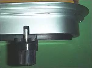

Simple und solide Scharnierbefestiungen mittels Schrauben

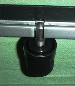

Simple, effektive Schraubverschlüsse

Die erste Variante ist jene, mit der es am Schwesterschiff unserer Dido gemacht wurde. Da wurden 6 mm GFK-Platten mit farblich passendem Gelcoat hergestellt, zugeschnitten, die Fenster eingebaut und dann von außen über die Fensteröffnungen geklebt (mit Epoxi). Innen wurden sie am Übergang überlaminiert, sodass ein verlässlicher Verbund zwischen "alt" und "neu" entstand.

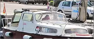

So. Hab das jetzt grad mal rechtzeitig zum Sommer-Törn doch noch geschafft:
Aus pragmatischen Überlegungen habe ich nun doch die Variante mit "Abdecken der alten Öffnungen mit Panelen" gewählt und in die Panele die neuen Fenster eingeschnitten.
Die Variante "Öffnungen zulaminieren" war mir schließlich zu aufwändig.
Dazu habe ich 6mm Okoumé-Bootsbausperrholz (also AW100, mit Okoumé-Kern und nicht die "Billigvariante" mit Fichten- oder Pappelkern) genommen.
Als Schablonen haben sich die Originalfenster natürlich angeboten, welche mit Klemmprofilen montiert waren.
Die 6mm entsprechen auch der Laminat-Stärke in diesem Bereich.
Die 40 Jahre alten Fenster ließen sich völlig problemlos demontieren. Das schwarze Fenstergummi-Profil färbt allerdings aufgrund des Alters schon sehr stark ab (da waren auch immer die Unterschenkel dreckig beim Vorbeigehen). Die Scheiben sind etwa rundum 5mm schmäler als die Fensteröffnungen.

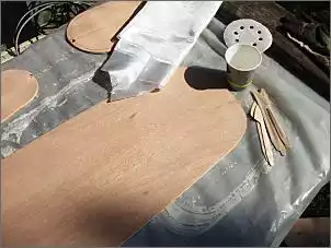

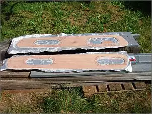

Da die Abdeckungen über die Ausschnitte geklebte werden sollten, habe ich also zu den Fenstern rundum ca. 2,5 cm dazugenommen, am Holz angezeichnet und ausgeschnitten. Dann gleich an den richtigen Stellen die ovalen Ausschnitte für die neuen Vetus-Fenster.
Damit das Okoumé stabiler wird, habe ich auf beiden Seiten ein leichtes Glasgewebe (ca. 160 g) mit Epoxi auflaminiert. Um gleich eine einigermaßen passende Farbe zu bekommen, hab ich dem Harz eine passende Farbpaste beigemischt.
Hits:	200
Größe:	82,4 KB
Interessanter Effekt: Die Farbpaste verzögert das Aushärten des Epoxi von 6 auf 24 Stunden. Das war kein Beinbruch, hat mich aber doch aufgehalten, weil ich zwischen den beiden Seiten der Sperrholzpanele so einen Tag Pause einlegen musste.
Hits:	190
Größe:	152,9 KB

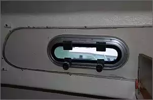

Beim Einbau der Panele habe ich mit den kleinsten Fenster (Achterkajüte) begonnen. Meine Idee war, sie mit Epoxi auf das angeschliffene Polyester-Gelcoat des Aufbaus zu kleben und bis zum fertigen Aushärten mit ein paar Schrauben zu fixieren. Nachher die Schrauben wieder raus und die Löcher verspachteln, die Kanten schleifen und nachlackieren.
Das ging bei den kleinen Fenstern hinten grade mal so, bevor mir der Kleber (langsamster verfügbarer Härter) hart wurde.
Klar war, dass das bei den heikleren, weil viel längeren Bugkajüt-Fenstern eine Herausforderung werden würde.
Ich habe daher bei den vorderen Fenstern schließlich nicht mit Epoxi-Harz plus Filler gearbeitet, sondern mit Montage-Kleber (ähnlich Sika, auch aus dem Marinebereich). Bei der vorübergehenden Sicherung mit den Schrauben bin ich natürlich geblieben. Der Montagekleber hat aber eine deutlich längere offene Zeit, sodass ich die Panele in aller Ruhe ausrichten und fixieren konnte.

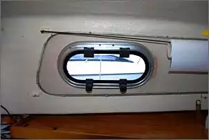

Schließlich der Fenstereinbau. Ein Klacks. Die Vetus-Fenster (keine Plastikteile am Rahmen, alles volles Alu) werden nicht in die Panele geschraubt, sondern mit den Innenrahmen und schrauben geklemmt. Das erleichtert den Einbau enorm, ist verlässlich, einfach und dicht. Damit man auf der Innenseite die Schrauben nicht sieht, gibt es einen Abdeckstreifen aus Silikongummi. (Ist auf den Bildern noch nicht montiert).
Nach dem Durchhärten des Montageklebers kommen die Schrauben raus und die Panelen werden auf der Innenseite noch mit einem Gewebestreifen und Harz gesichert (obwohl das wohl eher eine "Gürtel-plus-Hosenträger"-Angelegenheit sein dürfte. Aber was soll's. Das ist kein großer Aufwand und schont die Nerven.
Hits:	242
Größe:	53,8 KB
Hits:	228
Größe:	54,2 KB
Die Kanten der Panele sind noch nicht nachlackiert, weil ich damit warten wollte, bis der Kleber ausgehärtet war. Nun regnet es aber, und das muss wohl bis nächste Woche warten (da ist aber keine "offene Holzkante" mehr, sondern bereits mit Epoxi versiegelt. Der Starkregen war aber jedenfalls gleich eine Dichtheitsprobe.
Hits:	247
Größe:	62,9 KB
Insgesamt war die Aktion nicht besonders aufwändig. Der Effekt der nun öffenbaren Fenster ist enorm: Die Temperatur war auch bei den 30 Grad der letzten Tage wesentlich geringer in der Kajüte. Und man sieht nun wieder raus. Vorher waren die Fenster ja praktisch ganzjährig mit "Fensterkleidern" von außen abgedeckt, damit es in den Kajüten einigermaßen kühl blieb.
Sieht noch nicht hübsch aus, aber für den Sommer reicht es nun mal. Neu lackiert werden, wie gesagt, Deck und Aufbau nach dem Sommer.
