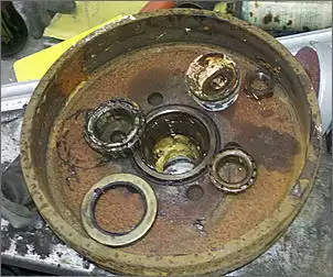

1. Die Radlager und Simmerringe
Sie sind vermessen.
Einen Satz (für ein Rad) hat ein guter Freund noch im Regal liegen.
Hat evtl. einer von uns einen US Trailer mit guten Lagern den er verschrotten möchte?

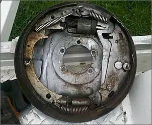

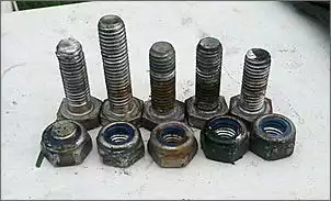

Eine hab ich abgebaut.
Eine "super" Arbeit hat die Firma MPS seinerzeit geleistet.
Sie haben den Trailer umgebaut und geTÜFt.
Wirklich klasse wie die Bremsankerplatte an der Achse verschraubt war.
5 Metrische M10 Schrauben in zwei längen, teils aus Edelstahl , teils verzinkt.
Ich glaub die haben das eingebaut was auf dem Hof herumlag

Radbremse Teil zwei.
So schlecht schaut der Kram gar nicht aus.
Der Radbreimszylinder ist innen wie neu
Wenn die anderen drei auch so aussehen ist das schon die halbe Miete.

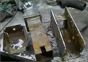

Die zerlegte Auflaufeinrichtung.
Rost, Rost und nocheinmal Rost.
Hits:	194
Größe:	83,1 KB

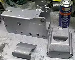

Nach dem Sandstrahlen eine ladung Zinkspray und die Brocken lassen sich wieder anschauen.

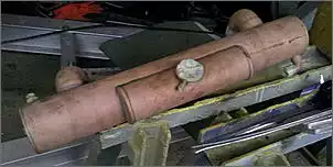

Den Wärmetauscher der Zweikreiskühlanlage hab ich entlackt.
Nun ist er bereit zum Pulvern....
.... obwohl, Kupfer lässt sich sehr gut verchromen

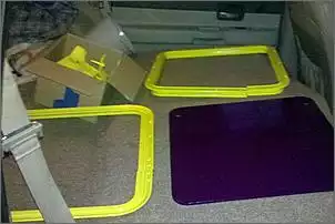

Heute kommt wieder etwas Farbe ins Spiel

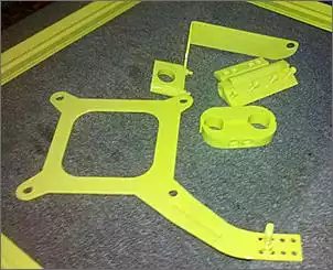

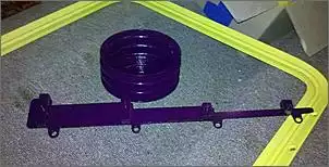

Viele, viele lustige bunte Sachen hab ich von meinem Pulvermagger abgeholt.
Hits:	165
Größe:	60,9 KB
Hits:	151
Größe:	73,5 KB
Hits:	170
Größe:	84,1 KB
Das bedeutet das ich morgen mit sauberen Fingern arbeiten kann

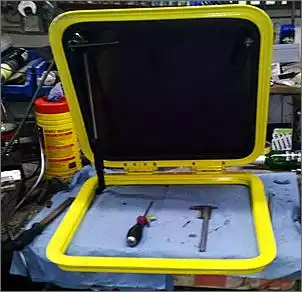

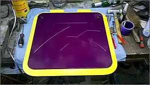

Ein erfolgreicher Vatertag.
Die Einzelteile vom Luk sind wieder ein ganzes
Einbauen kann ich es aber noch nicht.
Mein Lacker wird noch das "ZX" in Gelb lacken.
Dann ist es genau so wie die Fläche unter der Scheibe:
Gelbe Schrift auf "Porn Style Purple" gelb umrandet
Hits:	151
Größe:	69,5 KB

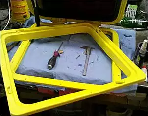

Den Aufsteller musste ich neu bauen, es gab nur noch Fragmente
eines Aufstellers die ich in der Restekiste gefunden habe.
Hits:	155
Größe:	86,4 KB
Schön das RAL 1018 in Pulver (Luk) und Lack (Kunststoff Innenrahmen) tatsächlich gleich sind.
Das wird später beim Hatch noch ganz wichtig sein.
Hits:	154
Größe:	78,6 KB

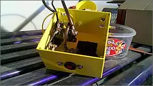

Dann hab ich noch das Steuergerät der Zündung, das Starter Relais
und die Sicherung in ihr neues gelbes Zuhause gebastelt.
Hits:	149
Größe:	68,0 KB

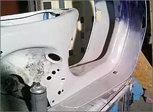

Wie der Vater so der Sohn
Wenn Papa sich ein ordendliches Boot bastelt möchte Junior eine
gecleante Vespa haben.
Gemeinsam haben wir die serienmäßigen Schweißnähte und Punkte
und die Dellen der Jahre gespachtelt und verschliffen.
Diese Vespa wird keine von der Stange, es wird eine
"gecleante-mild-custom Vespa" im DADN Customs Style

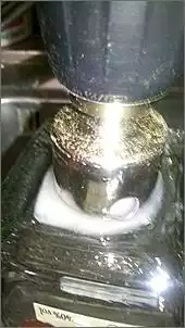

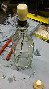

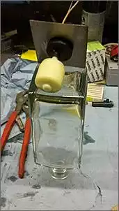

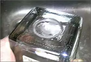

Wie bekomm ich den Alarmsensor vom Oelmonitor in die Flasche
Hits:	158
Größe:	64,9 KB

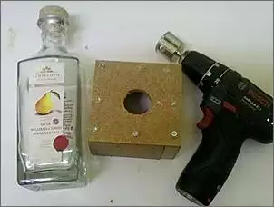

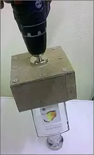

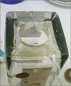

Von oben geht es nicht, daher hab ich in ein VA Blech ein 22 mm Loch gebohrt,
muss nun ein 32 mm Loch in den Flaschenboden bekommen
um dann das Blech mit dem Flaschenboden zu verkleben.
Was meint ihr, soll ich es mit angedicktem Epoxy oder einfach mit Sika verkleben?
Hits:	147
Größe:	61,4 KB

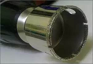

Eine passende Diamant Lochsäge ist bestellt, hoffendlich funtzt das wie geplant

Du spinnst wuerde Epoxy nehmen oder gibt es eine Alternative in Sachen zwei-Komponenten-Kleber?
Lg aus Thailand.
  #2407
Alt 12.05.2013, 07:45
Benutzerbild von Crownline765
Crownline765 Crownline765 ist offline
Registriert seit: 02.05.2011
Ort: Wesel / Niederrhein
Beiträge: 950
Boot: Maxum 2500SE
1.878 Danke in 727 Beiträgen
Wie wäre es mit Wasserglas?
Enno
  #2408
Alt 12.05.2013, 07:51
Benutzerbild von Cedrik270405
Registriert seit: 23.09.2007
Ort: Schwabach
Beiträge: 2.588
Ich würde den Deckel zum Schrauben machen .
Gruß Harald
  #2409
Alt 12.05.2013, 08:20
Benutzerbild von Snackman
Snackman Snackman ist offline
Registriert seit: 14.06.2008
Beiträge: 2.596
Boot: Chriscraft Commander
4.684 Danke in 1.887 Beiträgen
Bei allen Klebeversuchen würde ich auf absolute Ölbeständigkeit achten.
Da gibt es dann nicht mehr viele Kleber die sich auch mit Glas dauerhaft verbinden.
Wie wäre denn folgender Vorschlag:
Du machst ganz normal das große Loch für den Sensor in den Flaschenboden.
Dann bohrst duo noch 3 oder 4 Löcher ringsum durch die du das Blech, nachdem da nen O-Ring für die Dichtigkeit sorgt, mit Schrauben festschraubst.
Hat auch den Vorteil für ne Reperatur mal auseinander genommen werden zu können.
Marco,

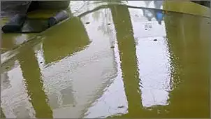

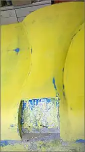

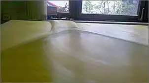

Heute hab ich mal wieder Lust zum schleifen gehabt.
Also, ran an die Hatchbaustelle
Ca die Hälfte ist nun mit K280 und K400 nass geschliffen.
An einigen Stellen bin ich durch die drei gelben Schichten bis in das blaue gekommen.
Grün hab ich nicht gefunden, daher hab ich wohl mit dem Spachtel ganze Arbeit geleistet, eine super Form gefunden
Die Unebenheiten bewegten sich also im Format von ca 3-4 Lackschichten
Wenn das auf der BB Seite auch su gut funtzt bin ich zufrieden
Hits:	154
Größe:	46,1 KB
Hier noch einmal im Detail:
Hits:	154
Größe:	44,6 KB

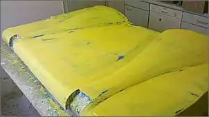

Als Vergleich die noch nicht geschliffene BB Seite:
Hits:	154
Größe:	58,8 KB

Der 280er Schliff ist nun fertig.
Hits:	127
Größe:	51,9 KB

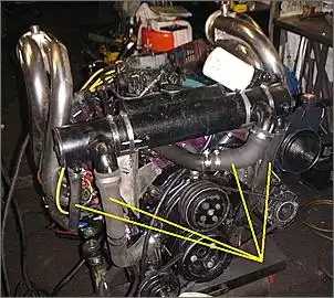

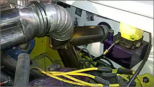

Hubert, mein Held der Werft war eben in meiner Werft und hat den Prototyp der Abgasanlage ins Boot gehalten
Es passt so wie es sein soll
Hits:	177
Größe:	105,4 KB
Strömungstechnisch ist das sicher nicht das Optimum, aber anders geht es leider nicht.
Nun schweißt er es fertig und baut die Klappe in das hintere Rohr dann folgt das Gegenstück für die BB Seite.
Juhu, ich darf dann endlich mal wieder ordentlich polieren

Zur Feier des Tages hab ich mir eben einen Satz
gelber Silikonschläuche bestellt.
Für:
Abgasanlage - Borddurchführung
Oelmonitor
Rücklauf Servopumpe
Ventildeckel Entlüftung
Und alle Schläuche fur das Kühlwassersystem (Bild)
Hits:	199
Größe:	189,7 KB
Die für heute versprochenen kostenlose Lieferung der
zölligen Edelstahlschrauben für den Motor, alle sichtbaren
Schrauben, ist leider ausgeblieben
Aber ich hoffe das die Teile morgen eintreffen

Der Oelmonitor:
Ein 35 mm Loch in den Flaschenboden bohren war der Plan.
Als erstes hab ich ein Hilfsmittel gebaut, Eine Kiste aus MDF als Schablone.
Hits:	153
Größe:	59,4 KB
Die Lochsäge, lt. Beschreibung für härtlasierte Fliesen geeignet.
Hits:	156
Größe:	53,3 KB
Los geht es
Hits:	145
Größe:	52,2 KB
Nachdem ich ein paar Milimeter im Glas war hab ich ohne Schablone weiter gemacht.
Hits:	132
Größe:	67,6 KB
Selbstverständlich war die ganze Zeit kaltes Wasser dabei
Hits:	144
Größe:	68,7 KB
Leider hat die Flasche zum schluss doch aufgegeben.
Hits:	152
Größe:	71,1 KB
Ich denke das ich zum Ende zu viel Druck / Vorschub gegeben habe.
Aber ich hab noch eine Flasche, morgen folgt der zweite Versuch.
