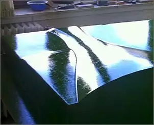

Der heutige Sonntag:
Mir gefiel die Hatchform nicht mehr
Daher musste etwas verändert werden, bin die ganze letzte Nacht am überlegen gewesen
Heute früh:
Hits:	160
Größe:	66,2 KB
Und ein paar Stunden später:
Der Knick der eigendlich nicht da war, es war ein Täuschung
bedingt durch die unterschiedlichen Höhen, ist nach viel
schleiferei nun weg.
Eigendlich ist es nun krumm aber es schaut gerade aus
Wie sagt ein Bekannter (Bootsbauer) immer:
Man muss schief bauen damit es später gerade ausschaut
Hits:	149
Größe:	74,2 KB

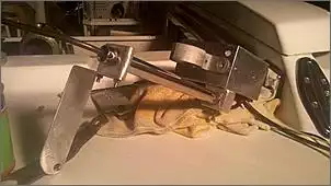

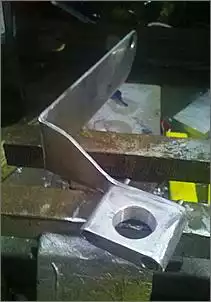

Als erstes ein Halter, teilweise aus dem Vollen gearbeitet:
Hits:	136
Größe:	66,1 KB
Er wird später das Kabelrohr hinter dem Motor abstützen

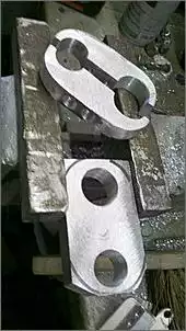

Und zwei Teile aus Alu, im Bild die BB Seite
Hits:	143
Größe:	54,1 KB

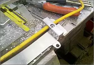

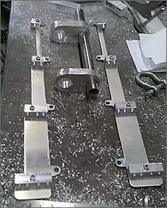

Das ist eine Halterung für die Zündkabel, auch die möchten nicht einfach so herumhängen.
Es fehlen noch die Klemmen für die Zündkabel,die werde ich die Tage bauen.
Hits:	139
Größe:	53,5 KB

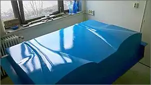

  #2307
Alt 08.04.2013, 17:17
Hihi, eine neue Farbe: Gartenlaubenblau
Hits:	178
Größe:	67,5 KB
Davon folgen nun noch zwei weitere Schichten.
Der Feinschliff wird dann im blau erfolgen.
Hoffendlich schleif ich nicht wieder bis zum grünen durch.
Dann sollte alles stimmen

Das täuscht, in Wahrheit ist eine Orangenhaut auf dem Teil.
Der Lack ist nur gerollt nicht gespritzt.
Aber bei entsprechend dicker Lackstärke kann ich das rausschleifen

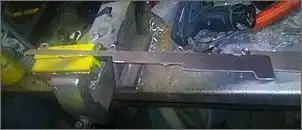

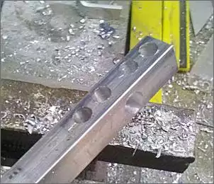

Als erstes ein paar Löcher in eine 15 x 15 mm 4-Kant Stange bohren.
Hits:	121
Größe:	90,8 KB

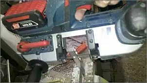

Dann mit der Akku Bandsäge in zwei Teile sägen und ablängen.
Hits:	136
Größe:	55,8 KB

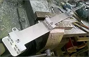

Anprobe - passt
Hits:	125
Größe:	79,9 KB
Die erste Seite ist im Rohbau fertig, etwas Feinschliff fehlt noch dann geht auch dieses Teil zum Pulvern.

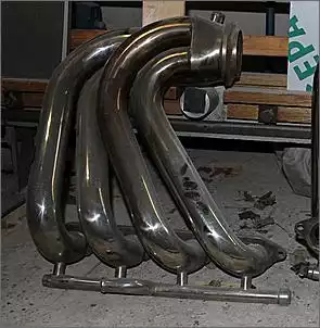

Die Metallbauarbeiten für den Kabelbaum sind abgeschlossen.
Zwei Rohrklemmen hab ich heute gebaut.
Damit wird ein 20 mm VA Rohr an das 25 mm Kühlwasserrohr CMI Krümmer geklemmt.
In das Rohr kommen die Kabel der Lima und werden nach hinten geführt.

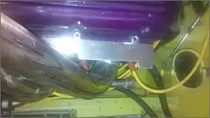

Der zweite Halter für die Zündkabel ist auch fertig

Sind die Schellen nicht extrem gute Wärmeleiter?
gregor
  #2325
Alt 14.04.2013, 09:59
Evtl. hab ich mich etwas unglücklich ausgedrückt.
Das Kabelroht kommt parallel zum unteren Rohr, dem Kühlwassereinlass, also Kaltwasser
