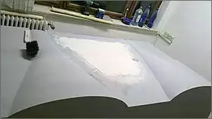

Alt 26.02.2013, 18:50
Die schon erwähnte Planänderung beim Hatchbau:
Das Fenster in der Hatch Form gibt es nicht mehr, ist gestrichen.
Oder besser gesagt: Mit Holz verschlossen und verspachtelt.

  #2229

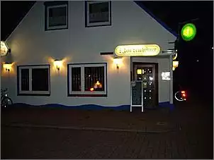

Jungs, ich finde es genial wie ihr euch reinhängt und euch nen Kopf über meine Planungen macht.
Die Planänderung hat schon System, denkt dran
Wer mich wirklich kennt weiß das ich erst nächtelang im Planungsbüro der örtlichen Werft(en)....

Kann es sein, daß ich die Kneipe kenne?

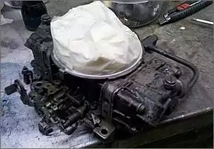

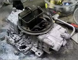

Ich hab mal angefangen die ersten Teile vom Motor zu bauen um sie ansehnlich zu machen.
Der Vergaser:
Mein Motormann hat mir untersagt das Teil zu zerlegen.
In Absprache mit ihm hab ich ihn abgeklebt.
Hits:	199
Größe:	83,3 KB
Und dann gestrahlt.
Hits:	185
Größe:	92,0 KB
Nach entfernen der Klebebänder ist kein Sand im inneren zu sehen.
Vorsorglich hab ich ihn mit feinem Super gespühlt.
Nun kann er mit 2K Lack aufbereitet werden.

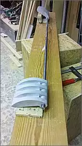

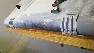

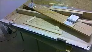

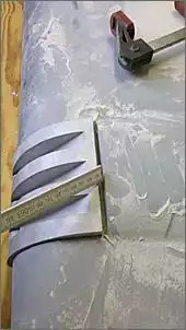

Die Scharniere:
Heute haben wir die Scharniere mittels Schrauben und der 16 mm Stange auf einem Brett verschraubt.
Hits:	155
Größe:	92,7 KB
Danach haben wir die Stange entfernt und durch kurze 16 mm Stücke ersetzt.
Die nun ausgerichteten Scharniere haben wir inkl. Brett an die Form gehalten.
Hits:	169
Größe:	70,6 KB
Dabei haben wir festgestellt das wir gar nicht so ungenau gearbeitet hatten.

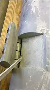

Hier und da mussten ein paar Milimeter entfernt werden.....
Hits:	165
Größe:	61,6 KB
... damit ein Spalt verschwindet

Morgen wird mal wieder geschliffen, es wird immer besser

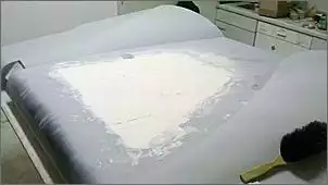

Alt 11.03.2013, 17:43

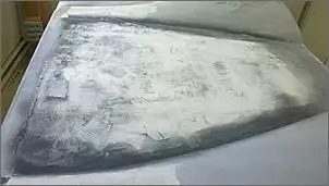

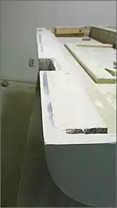

Gestern hatte ich als letztes eine Schicht schwarz aufgetragen.
Heute nach dem Schleifen mit einem A4 großen Schleifbrett waren die Fehlstellen gut zu sehen.
Hits:	161
Größe:	51,4 KB
Etwas Feinschliff und eine graue Füller Schicht später schaut es schon viel besser aus.
Bald kann abgeformt werden
Hits:	198
Größe:	41,3 KB

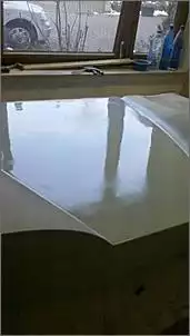

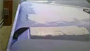

Alt 13.03.2013, 19:39
Heute haben wir den Hartkeks gedreht.
Hits:	172
Größe:	58,1 KB
Nun geht es an die Kanten, etwas "wellaforma" muss noch gerade werden.
Also wieder spachteln und schleifen ......
Hits:	171
Größe:	57,1 KB
