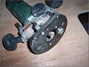

Hat schon mal jemand mit sowas gearbeitet?
Ein Kollege meinte die Dinger wären klasse.
Die Kette ist nicht auf der Scheibe befestigt. Sobald sie überlastet wird (verhaken; festsetzen) bleibt die Kette stehen und die Scheibe dreht durch.

Kauf ich mir gleich eine Motorsäge hat mehr Zähne

Kenn ich nicht, aber für was soll die denn speziell Klasse sein? Eine Handkreissäge lässt sich sicher besser führen und schneidet auch durch Holz.

P.S. ich so was ähnliches, wo zwischen 2 Stahlscheiben eine Sägekette eingelegt ist. Die Kette liegt lose dazwischen und wird dann über die Fliehkraft angetrieben. Ist aber nicht zu empfehlen, weil ich da schon gewaltige Rückschläge bekommen habe. ( Deshalb gibts da keine Bilder)
Hab noch alle 10.
Ich persönlich sehe da auch noch die Gefahr das die Kette reissen kann. Ist mir schon 2 mal mit der Kettensäge passiert.
Nur sind bei dem Ding die Finger in unmittelbarer Nähe, von daher von mir ein klares:
Nein, Danke!
Da würde ich dann doch lieber das Sägeblatt für den Winkelschleifer nutzen...

Ich hab auch so ein Ding und auch schon mehrfach damit gearbeitet. Mit der Kreissäge kommt man halt nicht überall hin, geschweige denn mit der Kettensäge...
Benutze es allerdings selten, hab aber auch noch nie Probleme damit gehabt. Wenn man damit nicht leichtfertig umgeht kann mMn auch nichts passieren.
Mein Vater hat aber jetzt ein neues Spielzeug im Baumarkt gekauft (man hänge ein Schild "weltneuheit" und "preisknaller" drüber und mein Vater kauft es garantiert ). Eine Sägeflex bei der zwei Sägeblätter gegeneinander rotieren. Gibt es im Profibereich schon länger, im Heimwerkerbereich hab ich es aber noch nicht gesehen. Kein Ausreißen der Oberflächen, kein Verkanten, etc... Weiß aber momentan nicht wie das Ding heißt.

Würd ich auch die Finger von lassen...gibt was viel besseres von kaindel...Stahlscheibe mit Zähnen wie bei einer Kettensäge..und damit läßt sich sogar seitlich material abtragen..ih such mal`n Bild,stell ich rein wenn ich`s finde..
Gruß tido
Ps.:Habs gefunden..das Ding ist echt spitze...und sauscharf!!

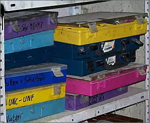

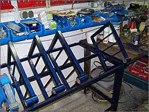

Immer wenn ich eine Blindniete oder eine Zoll Schraube brauche schaut dasbei mir so aus.
Warum brauch ich immer etwas aus den untersten Kästen?
Hits:	967
Größe:	47,8 KB

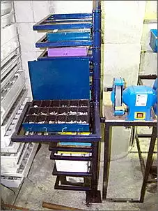

Die Lösung:
Hits:	971
Größe:	50,0 KB

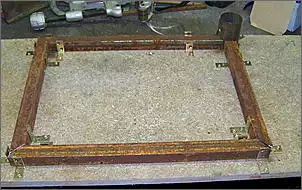

Aus einer Ladung geschenkten Quadratrohren.....
Hits:	978
Größe:	43,7 KB
....habe ich bis jetzt 13 Rahmen geschweißt.

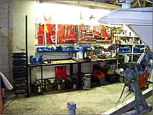

Auch habe ich bei der Gelegenheit meine Werkbank um 1500 mm verlängert
Hits:	971
Größe:	63,8 KB
  #214
Alt 21.06.2010, 20:06
In der Scheune lagen noch ein paar Meter Rundrohr herum die ich als Säule aufgestellt habe.
Zwischen jedem Rahmen habe ich als Distanz ein stück Rohr auf die Säule geschweißt.
Hits:	1002
Größe:	59,1 KB

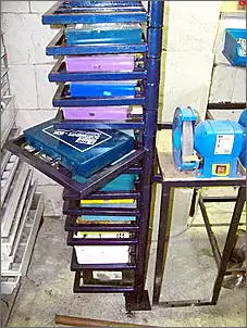

Und nun kann ich den Kasten aus dem ich ein Teil benötige herausschwenken.
Hits:	973
Größe:	58,5 KB
Um das Teil zu entnehmen
Hits:	976
Größe:	51,2 KB

....praktisch und übersichtlich!
Gefällt mir!

Hallo !
Gute Idee, Du musst aber auch reichlich Zeit haben !

Zeit ist meist Mangelware bei mir.
Aber ich wollte mal wieder was mit Eisen machen und auch vor dem Altag flüchten.

Stimmt, wäre wirklich schön wenn es hier weiter gehen würde,
denn ich glaube das fast jeder Selbstbauer kleine Tricks kennt,
die anderen das Leben erleichtern können.
Mit einem alten Bild von Dirk glaube ich, möchte ich mal weiter machen!
Damit möchte ich mich nicht mit fremden Federn schmücken, sondern den Beitrag
aus der Versenkung holen weil ich die Idee einfach klasse finde mit dem Anlaufring!
