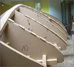

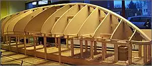

  #215
Alt 11.11.2010, 18:05
......und nach einer langen Pause geht es doch weiter.
Die Mallen werden auf aufgeleimt damit endlich die richtige Form entstehen kann.
Wie heißt es so schön im Bootsbau:
"Schief bauen damit es nachher gerade ist"
Leisten und Bindan..........
Hits:	1290
Größe:	56,1 KB
............rauf auf die Mallen........
Hits:	1285
Größe:	60,4 KB
.....und antackern.
Damit die Nägel wieder einfach entfernt werden können mit kleinen Holzstückchen zwischen Nagelkopf und Leiste.
Hits:	1287
Größe:	67,3 KB
So langsam entsteht die Form.
Hits:	1293
Größe:	72,3 KB
Dann hat Chris noch lange Leisten angefertigt für die seitliche Linie.
Die Aussparungen in den Mallen sind dafür schon geschäftet
Hits:	1292
Größe:	73,9 KB
Und ab jetzt gibt es wieder eine regelmäßige Berichterstattung - Versprochen.

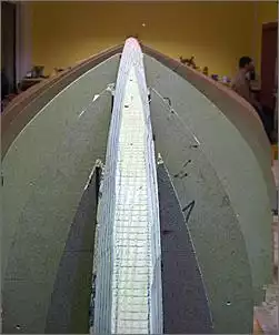

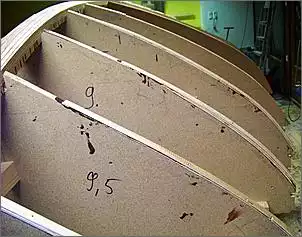

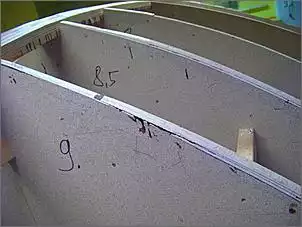

Und die aufgeleimten Mallen 8,5 9 und 9,5 bekommen langsam ihre Form
Hits:	1064
Größe:	73,5 KB
Hits:	1063
Größe:	59,1 KB

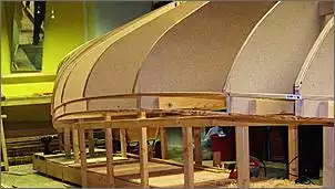

Auch hier ging es heute weiter.
Nun schaut es doch fast wie ein Boot aus.
Hits:	1017
Größe:	54,7 KB
Schön ist sie geworden die Deckslinie.
Hits:	996
Größe:	58,8 KB
In Natur schaut die Linie noch viel besser aus.

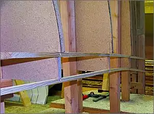

Bedingt durch die zu kleine Werft ist es leider schwierig das vernünftig zu knipsen.
Hits:	979
Größe:	66,9 KB
  #218
Alt 28.11.2010, 13:44
Und mal wieder Formenbau.
Aus Folie haben wir heute Schablonen gefertigt.
Folie grob ans Mallengerüst getackert um sie dann sauber zu schneiden.
Nach den Schablonen werden später die Hölzer gesägt die dann wieder in mehreren Schichten mit Bindan verklebt werden.
Hits:	808
Größe:	63,2 KB
ID:	248766   Klicken Sie auf die Grafik für eine größere Ansicht
Hits:	805
Größe:	56,3 KB

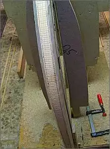

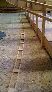

  #219
Alt 30.11.2010, 14:55

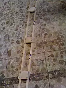

Gestern hatte ich schon gehört das die Folienschablonen für die Stringer nichts taugen.
Sie verziehen sich.
Also Plan Zwei:
Die Leisten mit Zwingen aufgedoppelt und mit Brettchen verspaxt.
Nun ist die Schablone Fertig und Chris kann das Holz für die Stringer zurecht sägen.
Hits:	627
Größe:	62,6 KB
Natürlich sind die Positionen der Mallen auf den Schablonen markiert.
Hits:	622
Größe:	87,3 KB

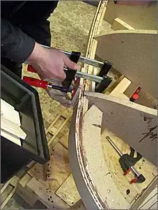

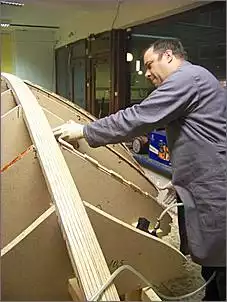

Alt 06.12.2010, 18:21

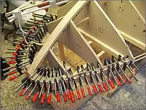

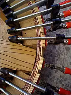

Zwingenparade.
Die ersten zwei Lagen vom Außenstringer sind ums Heck gezogen und mit Bindan verklebt.
Hits:	1663
Größe:	78,7 KB
Hits:	1645
Größe:	90,8 KB

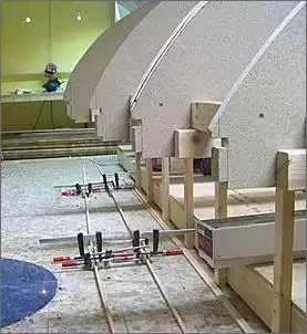

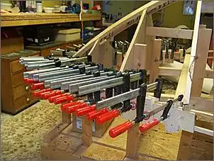

  #224
Alt 11.12.2010, 11:51
Es geht mit großen Schritten weiter.
Am Heck sind nun alle 4 Lagen verleimt und verzwingt.
Hits:	1475
Größe:	91,7 KB
Und die ersten zwei Lagen an Steuerbord sind auch fertig.
Mehr ging nicht da doch zu wenig Zwingen vorhanden sind.
Hits:	1501
Größe:	86,1 KB
Hits:	1496
Größe:	92,2 KB
Wenn Chris so weiter macht dann kommt er doch noch dieses Jahr aufs Wasser

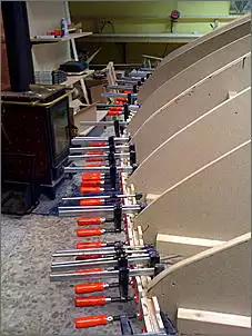

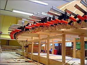

  #225
Alt 12.12.2010, 13:32

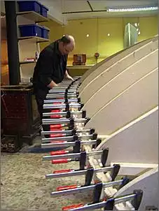

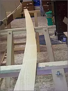

Heute haben wir gemeinsam die vierte Lage der Steuerbord Seite gemacht.
Der Rohling
Hits:	1401
Größe:	55,2 KB
Und die ersten beiden Zwingen
Hits:	1394
Größe:	67,8 KB
und die restlichen 39 Zwingen dazu
Hits:	1411
