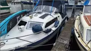

Name:	Screenshot 2024-05-25 102110.jpg
Hits:	80
Größe:	81,6 KB
Meine Meinung dazu:
Der senkrechte Fender achtern auf Backbord hat keine Funktion und kann weg.
Der querhängende Fender ist ausreichend, ggfs. muss er eine Nummer
größer gewählt werden und kann ja auch bei Bedarf senkrecht hängen.
Mitschiffs hängen zwei Fender, da ist einer zu viel.
Der Kugelfender muss weiter nach vorne zum Bug damit er die vorne zulaufende
Bootsform besser ausgleicht.
Den querhängenden Fender achtern draußen zu lassen, würde ich wahrscheinlich
auch so machen. Den Fender in der Bootsmitte kann man, genau wie den Kugelfender,
reinholen, die haben an Deck auch bei deiner Bootsgröße Platz.
Das SUP auf dem Gangbord auf Steuerbord würde so bei mir nicht transportiert werden.
Das nimmt dir jegliche Handlungsmöglichkeit in der Schleuse oder beim Anlegen auf Steuerbord.
Klaus, der seine Meinung durch das Foto bestätigt sieht

@Klaus Wenn der Kugelfender weiter vor kommt, dann ist er zu weit unter dem Boot. Eventuell sieht man das auf den Fotos schlecht. Backbord und Steuerbord ist beides gleich. Wenn nur der Querfender wäre, müsste dieser erheblich länger sein und wäre dann auch dicker, was auch wieder nicht gut ist. Vielleicht könnte man hier über Kissenfender nachdenken.
Zum SUP. Das stört nicht weiter, da Anlegen und Schleusen von der Kajüte aus passiert, entweder über Mittelklampe oder Schleusenhaken.
Danke, für die Hinweise.
