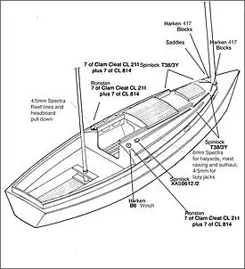

Hier ist ein Vorschlag für die Decksbeschläge, ein erster Überschlag noch einmal 500€.
Mal gucken wer mir das am günstigsten anbietet.
Anhang 229835
Winschen kauft man bei Ebay neu für die Hälfte vom Katalogpreis! (Überbestände bei den Händlern) Und es muss nicht immer Harken sein!
Als Fallenumlenkblöcke nimmt man die kugelgelagerten Blöcke von Herman Sprenger (HS), das reicht voll aus!
Reffleinen müssen nicht aus Dyneema/Spectra sein, Lasy Jacks auch nicht und sie brauchen keine Blöcke, Palsteks gehen auch und scheuern nicht am Segel. Clamcleats sind sch....., alternativ gehen Curryklemmen, Klemmklampen oder normale Klampen ganz gut, wenn Fallstopper zu teuer sind.
Bei 6mm Fallen und Reffleinen kauf Dir gleich noch ein gutes Paar Segelhandschuhe, Deine Hände werden es Dir danken!
Wo kein Geld gespart werden sollte, sind Großschottaljen. Ich kann Dir evtl. günstig Mubir Blöcke besorgen. Muss mal sehen, ob mein hiesiger Händler noch welche hat. Wie oft ist Deine Großschot untersetzt?
Konstrukteure bemühen gerne den Harkenkatalog für ihre Beschlaglisten, weil dort die SWL und Einsatzorte fein säuberlich aufgelistet sind und für jede Gelegenheit gleich der richtige Harkenblock danebensteht. Das erspart dem Konstrukteur jede Menge Rechnerei.

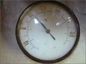

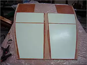

Wer sagt das man bei 12°C. nicht kleben kann?
Hits:	903
Größe:	24,9 KB
Habe heute trotz Husten und Co. jn Skiunterwäsche gegen das Frieren mein Kajütdach zusammen geklebt. Da das Sperrholz nur 1,25m breit mußte ich über die gesamte Länge schäften. Eine Besonderheit dieser Schäftung ist, sie ist nur 1:4 ausgeführt. Weil nämlich das Dach 8mm und die Platten nur 4 mm stark sind, also gedoppelt werden und die Schäftungen spiegelverkehrt an den Seiten liegen werden. Wenn man so will ein besserer Kopfstoß.

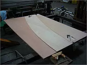

Bei 1:8 oder gar 1:10 hätte ich die Befürchtung, daß sich die Stelle mit der Schäftung nicht biegt und das dann über 3,2 oder 4 cm, das sähe wohl echt blöd aus.
Hits:	799
Größe:	31,0 KB
Hits:	795
Größe:	33,5 KB

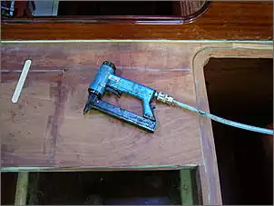

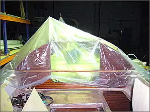

Hier liegen beide Dachplatten, jeweils vom Untergrund mit Folie getrennt und mit Tackernaden auf diesem fixiert, übereinander und warten, daß der Kleber reagiert und aushärtet.
Hits:	784
Größe:	35,8 KB
Damit es auch wirklich klappt habe ich den Kleber während des Mischens mit der Heizpistole angewärmt und vor und während des Einstreichens die Klebenaht, also die Schäftung gefönt. Man konnte sehen wie das poröse Holz den Kleber saugte und nach einer zweiten Lage rief, die ich ihr dann auch gönnte.

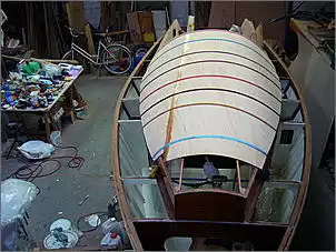

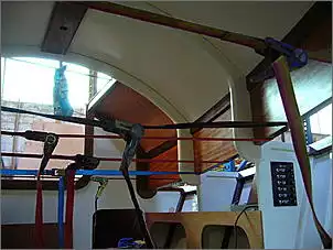

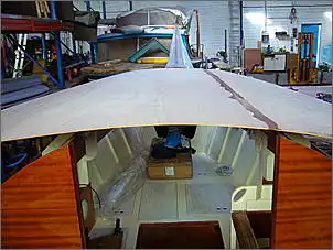

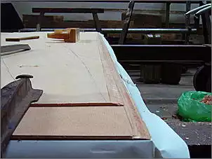

Die Schäftungen halten und die erste Platte liegt schon an Ort und Stelle.
Hits:	729
Größe:	44,7 KB
Am Wochenende wird mit Spanngurten aufgezurrt und dann die Schotts und Stringer von unten aufgezeichnet, um die Lackierarbeiten bis auf den Schlussanstrich auszuführen.

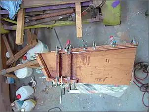

Ganz nebenher findet sich auch der Ruderkopf zusammen.

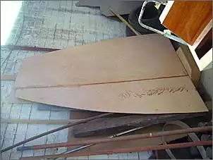

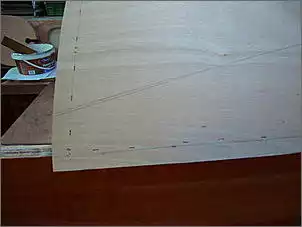

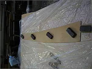

Da die Schotts zum Dach hin Radien sind, die zum Bug hin flacher werden und das ganze von Kirby sauber berechnet wurde, mache ich mir über Beulen keine Sorgen.
Hits:	699
Größe:	48,2 KB
Es steht halt "nur" Fleißarbeit an. Alle Schotts und Längsstringer anzeichnen, danach schleifen und die entstehenden Felder mit Epoxy grundieren sowie mit Farbe bis auf den letzten Anstrich auffüllen. Die Kanten besäumen, nicht zu vergessen.
Hits:	1275
Größe:	34,7 KB
Heute mein bester Freund; der Drucklufttacker
Hits:	1278
Größe:	20,4 KB
.. und hier ein Blick ins Innere
Hits:	1290
Größe:	38,0 KB
Obwohl, alles wie geplant geklappt hat, bin ich etwas geschafft und müde.
P.S. Das Beste, die Tackernadeln dürfen drinnen bleiben, da Edelstahl.

Zitat von NIS20 Beitrag anzeigen
Anhang 238528
Anhang 238529
Anhang 238530
Das sieht soooo gut aus!

Schneewittchen, morgen wird sie "wachgeküßt", drückt mal den Daumen, daß die zweite Haut sauber draufgeleimt ist.
Hits:	1085
Größe:	48,5 KB
Werde morgen früh den Heizofen anstellen müssen.

Die zweite Haut ist sauber drauf, leider habe ich heute den Fotoknips vergessen ..
8mm bei einem Tonnengewölbe, Mädels und Jungs da kann man drauf tanzen.
