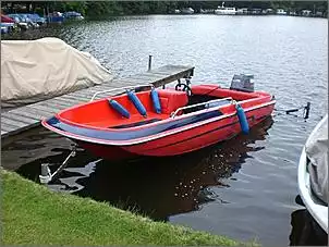

So Leute, der Motor hängt und die ersten Runden habe ich auch schon gedreht.
Der Kahn hat jetzt eine super Beschleunigung und macht echt spaß.
Nur ein Problem habe ich, der Übergang in die Gleitfahrt dauert meiner Meinung nach viel zu lange. Da hat man dann für ein paar Sekunden keine Sicht.
Kann ich das irgendwie ändern ohne mehr Gewicht in den Bug zu packen.
(Motor ist natürlich schon rangetrimmt)
Wäre echt dankbar für Tips
Gruß Toni

Wie ist denn die Neigung des Spiegels?

Das GPS Gerät war am WE nicht mein Freund, hat mich doch sehr entteucht.
Also, Motor hängt 2cm unterm Boden, Prop ist der 17er
gedreht bekommen bis 6000-6100 und unterm Strich kamen dann nur 66,7km/h raus.
Achso, wackeln tut die Kiste dann auch wie sau.
Naja ich kann eigentlich mit Leben das die Nase beim Anfahren so hoch kommt. Soll von Land aber SCHEIßE und gefährlich aussehen und das sieht mama nicht gerne.
Hits:	624
Größe:	46,5 KB
Gruß Toni

Falls Du noch ein Bracket bauen solltest, könnte man das leicht keilförmig auslegen, so dass man etwas mehr (-) Trimm bekommt und dein Boot sich nicht mehr ganz so stark aufrichtet.

Hört sich so an, als hättest Du deinen Motor übertrimmt (daher das Wackeln), so war es bei mir zumindestens.
Motor höher setzten und anderen Prop.drauf, mit nem 17" wirst Du auch nicht schneller fahren können.
Gruss Stephan

Naja Motor will ich noch nicht höher setzen weil ich dann mit der Lenkung nicht in die Buchse komme, dafür müsst ich die wanne weiter aussägen und das lohnt nicht.
Mit dem hoher setzen muss warten bis das Bracket nächste Saison dranhängt.
Was denkst du ist maximal mit dem 40er an vmax drin, wenn man den an ein bracket setzt und....

Das was du da beschreibst liegt am fehlenden Powertrimm. Würdest du vorm losfahren den Motor ganz ranntrimmen dann würde sich der Bug absolut garnicht heben.
Wenn ich bei mir den Motor auch nur paralel stelle kommt der Bug super weit hoch und ich komme noch nichteinmal mehr ins gleiten.
Ich denke auch bei dir kann ein gewisses Maß an Setback nicht schaden.
Denk doch mal über sowas hier nach:
70 PS sind zuviel um sie so ohne Setupund Alupropeller dahinten drann zu nageln. Da wirst du immer einen Kompromiss haben.

aber der leistung an dieser bootsgröße würd ich immer PT nehmen.
und das setup macht später die musik.ohne setup ist mein sprint damals auch nur 67 kmh gefahren.
hast du auch mehrere trimmstellungen probiert?? auch wenn der motor dann etwas höher kommt....??

Der Motor hat doch PT und ist beim anfahren immer komplett rangetrimmt. Trotzdem kommt die Nase raus wie sau.
Trotzdem hätte ich gedacht das der 70er am flipper den 17 prop höher drehen würde.

Ich glaube, der 70er durfte sogar max.bis 6000 U/min drehen.
Kann aber auch sein, dass der Begrenzer schon bei 6100U/min einsetzt.
Probiere einfach mal einen 19 oder 21" und guck wie weit Du ihn gedreht bekommst, ohne eine höhere Montage wirst Du zuviel Widerstand haben und nicht wesentlich schneller werden, die K-Reihe von Yamaha kann man, soviel wie ich gelesen habe, schon etwas höher fahren, ohne das der Prop.Luft zieht.
