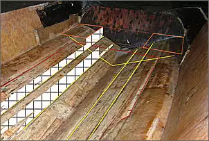

Ich hab mal n bischen gemalt...
so ungefähr hab ich mir das mit den Stringern gedacht
Name:	DSCF1334 Kopie.jpg
Hits:	165
Größe:	95,5 KB
Im Bereich des Spiegels wird der äussere so an den Spiegel gebatscht, das eventuelles Wasser in der unteren Ecke ablaufen kann;
Der innere Stringer wird, wie vorher auch, nicht ganz an den Spiegel gehen,
das werde ich mit viel GFK, Gewebematte und so statisch die letzten ~3cm verbinden.
...sieht doch stabil aus, oder?
Ich mal jetzt nochmal n bischen weiter, übt ja auch ein wenig den Umgang mit Fotoshop, dauert aber bedeutend länger als eine Handskizze
die nächste Überlegung sind die Spanten;
ich tendiere dazu überall Abläufe vorzusehen,
...oder kann man in dem Bereich unterm Boden das ganze mit geschlossenen Hohlräumen ausführen?
wären ja ca. 10 Luftkammern.
Irgendwie sträube ich mich das ganze hermetisch zu machen, wäre ja toll unsinkbar, aber weder Feuchtigkeit noch sonstwie eintretendes Wasser könnte jemals wieder raus,
und nochmal tu ich mir so eine Arbeit wie hier mit Sicherheit NICHT nochmal an
Gruss Konny

lass die spanten weg
der Sepp
und dann hadda n Faltböötchen
Pünktchen

Eine andere Überlegung ist auch noch Reststücke als Verbinder quer zu den Stringern einzusetzen;
etwas seitliche Versteifung ist mit Sicherheit von Nöten!
Ich hab jetzt recht viel Sperrholzstreifen in der selben höhe.
Das würde auch bedeutendas sämtliche Dreiecksflächen freibleiben, also eine sehr gute Ablaufmöglichkeit, die sogar als Durchlüftung mehr als ausreichend dimensioniert ist.
Auch der Einbau würde viel Arbeit sparen, es sind fast nur rechte Winkel zu laminieren.
PS: Boah Leute, ich mach da gleich ne Umfrage von....
Gruss Konny
  #206
Alt 25.02.2012, 22:12
Benutzerbild von schlummschuh
schlummschuh schlummschuh ist offline
Registriert seit: 10.06.2006
Beiträge: 1.112
1.319 Danke in 719 Beiträgen
wenn du den boden drauf machst und der nicht gerade 3mm stark ist, faltet sich da nichts.
aber ne umfrage ist ne gute idee
der Sepp

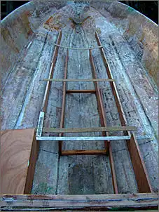

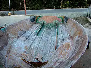

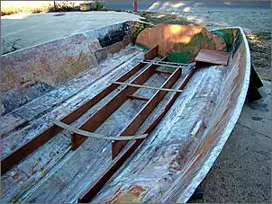

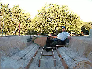

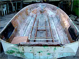

Na, das war'n Tag...
bald 20° , da musste ich doch was tun...
Da hab ich gestern abend ewig mit Fotoshop rumgemalt...
es ging viel schneller die Dinger eben mal zuzusägen und mal probehalber reinzustellen.
Hits:	159
Größe:	103,8 KB
ID:	342366Klicken Sie auf die Grafik für eine größere Ansicht
Hits:	163
Größe:	95,0 KB
ID:	342367Klicken Sie auf die Grafik für eine größere Ansicht
Hits:	165
Größe:	126,2 KB
Ich bin da eher Praktiker, mir was abstrakt vorzustellen ist nicht mein Ding;
ich muss das immer vor mir sehen und dann...
ja dann erstmal 'ne Kippe drehen und 'n Bierchen zoschen
Hits:	234
Größe:	117,3 KB
also das war das erste Bier im neuen Boot
Da hab ich natürlich gleich das Philosophieren angefangen...
Es kommen 3 Spanten rein, Anfang Mitte und Ende der Bodenplatte.Ich lasse die bis auf den Rumpf reichen, allerdings mit einem einlaminierten Entwässerungsröhrchen so bleibt im Falle eines Wassereinbruchs das Holz trocken.
Ich ärgere mich in der Praxis oft genug, dass etwas zwar dicht sein soll, es aber nicht ist. Am Ende des Bodens kommt ein kleiner Plastikstopfenin den mittleren Teil des Auftriebskörpers, damit das Bilgenwasser nicht unter den Boden läuft; die äusseren 4 Segmente bleiben mit offenen Röhrchen verbunden.
Gruss Konny

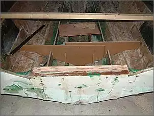

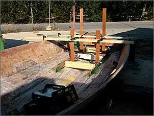

Malebenschnell...
hab ich mir so gedacht.
Rumpf ausrichten, Hilfskonstruktion festsetzen, einschmieren, festbacken und alles schön anlaminieren...
Hits:	166
Größe:	98,4 KB
Hits:	171
Größe:	106,3 KB
hab mir das mal angewöhnt, dieses Werbegeschenk immer bei solchen Arbeiten zu benutzen, im Schatten auf der Sonnenseite 21,4 , Schattenseite 16,0 bei 63%...
Hits:	174
Größe:	147,8 KB
Ja heute bin ich mit dem Radl dahinter gefahren, 6 Km mit 120 Höhenmetern,
schaun mer mal, ob ich morgen nicht Pause mache...
es war aber trotzdem nicht so Erbaulich zu sehen, was nach 4 Stunden geschafft war; 5m² 300g/m Matte und zwei kleine Bretter...

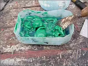

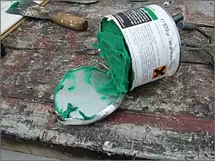

Nicht nur ich werde immer älter,
auch das, was in meinen Regalen steht...
Hits:	156
Größe:	86,5 KB
...die ist hart geworden...

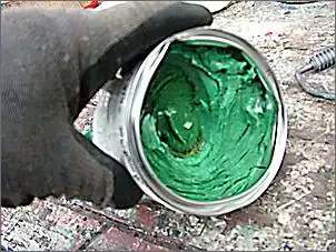

Aber da machen wir mal nen Trick für arme Leute draus...
der Boden der heutzutage sehr dünnen Dosen lässt sich ganz leicht mit nem Cutter abschneiden,
(VORSICHT, die Kanten sind sehr scharf!)
unten drunter ist ja noch was weiches
Hits:	130
Größe:	80,7 KB
Ich brauche das Zeugs ja sowieso etwas flüssiger, hauptsächlich für die Kehlnähte an meinen Stringern, also verdünne ich das sowieso mit Harz:
Hits:	149
Größe:	81,0 KB
wichtig ist nur gut durchzurühren und eventuelle Flachsen rauszuholen.
Vom fertigen, gut homogenen Endprodukt hab ich keine Bilder,
die normalerweise öligen Fingerchen waren so schmierig, da wollte ich die Cam nicht anfassen...
ACHTUNG: überalterte Spachtelmasse hat bestimmt ihre Eigenschaften verloren und ist vielleicht nicht mehr sooo haltbar,
mir ist das hier aber relativ egal, hauptsache es wird hart...

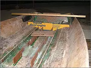

Nun ja, der Tag war natürlich auch wieder zu Kurz, da hab ich denn mal probehalber Vetus Dieselmotorzuberhör montiert :
Hits:	170
Größe:	76,4 KB
nee, im ernst : der Verpackungskarton ist 3-Lagig und Saustabil, leider zu klein, aber etwas gestückelt und schon hab ich die Form für der ersten (hintersten) Spant
Hits:	167
Größe:	70,2 KB

Alt 11.03.2012, 18:38
Benutzerbild von Ölfinger
Ölfinger Ölfinger ist offline
Registriert seit: 05.05.2007
Ort: Spanien/Hospitalet
Beiträge: 4.389
Boot: van Andern
...irgendwas stimmt mit der Zeit nicht, Kryon sagt sie läuft immer schneller!
Jedenfalls habe ich von dem , was ich mir eigentlich für heute vorgenommen hab' wieder nur einen Teil geschafft.
Ich weiss jetzt , wie ich die Quervervindungen der Stringer mache,
die 3 Streben sind auch schon fertig für den Einbau, Unterkante ist abgerundet und schon überlaminiert, so dass da kein Wasser/Feuchtigkeit an das Holz kann.
Auch eingepasst sind sie schon, nur mit dem laminieren bin ich dann nicht so richtig vorwärts gekommen;
der hintere Spant ist von der Vorderseite fertig einlaminiert, auf der achterlichen Seite hab ich es nur geschafft, die Fugen so zu verschmieren, dass ich eine einigermassen glatte Fläche für die nächsten Lagen habe.
Da wo der Spant auf dem Rumpf aufliegt hab ich 2 Lagen 300g/m², dann 600er Roving und noch 2 x 300er drunter, damit der Druck sich an der Kante etwas verteilt.
Die hinteren, inneren Stringerfortsätze sind auch nur reingelegt,
das zu laminieren ist das nächste Etappenziel.
300er Matte, weil ich sie habe , die 450er ist mir ausgegangen
Im Bugbereich kommt später nochein kompletter Spant, an dem auch die Fussstütze festgemacht wird, aber da mach ich mir später Gedanken drum.
Wieder mal nur Handy-Bilder, bin ja wieder sportlich mim Radl in die Berge gefahren...
Hits:	186
Größe:	88,2 KB
ID:	345406   Klicken Sie auf die Grafik für eine größere Ansicht
Hits:	175
Größe:	87,8 KB
ID:	345407   Klicken Sie auf die Grafik für eine größere Ansicht
Hits:	182
Größe:	188,8 KB
Hits:	175
Größe:	113,0 KB
ID:	345409   Klicken Sie auf die Grafik für eine größere Ansicht
Hits:	178
Größe:	94,9 KB
Gruss Konny

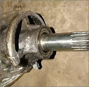

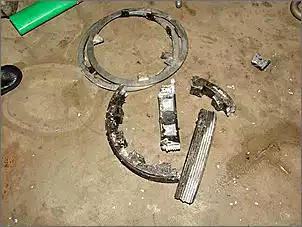

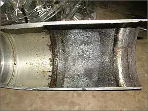

Also, so aus Alibi, hab ich dann mal zwischen der lebensnotwendigen Restarbeit begonnen den Nosecone ans Getriebe zu bekommen.
Die Finne von meinem 115er Merc ist ja auch abgebrochen,
also am besten malebenschnell das Getriebe zerlegen...
Das man die Haltemutter vom Lagerträger zerbohren muss, kommt ja öfter mal vor
Hits:	126
Größe:	152,0 KB
...man beachte die geringe Eindringtiefe des Rostlösers in die Gewindegänge,
das stand ca. 8 Tage rum und wurde fast jeden 2.ten Tag auf Simmerringmordende Temperaturen erhitzt
Hits:	130
Größe:	115,5 KB
Mit dem schönen neuen Facom 2-3 Armabzieher hab ich das dann trotz vieeeel Geduld geschaft, den Lagerträger ...
ich glaube selbst ein 4 Arm Abzieher hätte hier ähnliche Resultate erbracht.
Bewegung war auch eher im negativen Bereich zu erkennen
Hits:	122
Größe:	185,7 KB

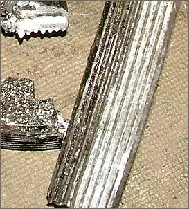

Mit dem mir in die Wiege gelegten Feingefühl und exorbitanter Geduld habe ich dann solange an dem UWT rumgewürgt, bis sich langsam die Erkenntnis einstellte :
Schmeiss das Weg!
Anmerkung am Rande: das ist ein UWT mit 2:1 Übersetzung, in den tiefen meiner Halde liegt noch ein etwas besser erhaltenes mit 2,3:1;
Ich hatte also noch nen 2.ten Versuch, ich muss ja nur die Zahnräder tauschen
Leider verfüge ich nicht ,wie in den tiefen diesen Forums einige andere,
über einen Kleinbagger, den ich mit Sicherheit hier sonst eingesetzt hätte.
Also kam hier nur eins meiner Lieblingswerkzeuge in Betracht:
Die Flex
und schwupps kamen die Zahnräder wehrlos zum Vorschein
und auch wird langsam Vorstellbar, wie eingegammelt Lagerträger und Mutter waren.
Hits:	136
Größe:	163,1 KB

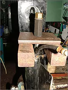

Für den 2.ten Versuch habe ich mir dann aber mal etwas überlegt,
eigentlich nur aus dem Grund, weil ich kein 3.tes UWT mehr habe....
Hits:	157
Größe:	134,6 KB
...ich schreibe jetzt hier auch nur, weil ich das Elend besiegt habe,
innerhalb einer Woche, ca. 12 mal erhitzt, 38 mal die Spannung an der Propellermutter VORSICHTIG! gelöst, wieder nachgezogen, unter Spannung stehen gelassen,
und zu guterletzt mit konzentriert beherzten Überzeugungsversuchen von "Motteks kleinem Bruder"...
der Schlauch da gehört zur Fettpresse, die alten Getriebe haben tatsächlich Schmiernippel an den eingegammelten Stellen,
nur an dieser Stelle viellecht mal als Moral der Geschichte :
Ein Schmiernippel der nicht geschmiert wird,
der nippelt auch nicht...
...und ja, der Nosecone ist auch noch nicht dran
Gruss Konny
