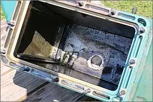

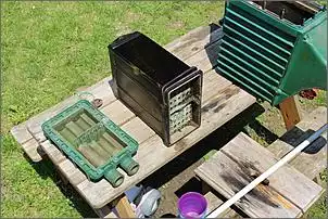

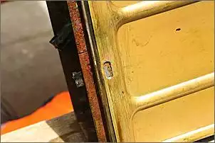

Nee, nix verkantet.
Das ist eine astreine Frostbeule.
Denn ein paar Hutmuttern in der Mittagspause später war der Einsatz draussen:
Name:	2021-06-11 LLK 009.jpg
Hits:	112
Größe:	166,2 KB
ID:	924991 Klicken Sie auf die Grafik für eine größere Ansicht
Name:	2021-06-11 LLK 010.jpg
Hits:	110
Größe:	104,3 KB
ID:	924992 Klicken Sie auf die Grafik für eine größere Ansicht
Name:	2021-06-11 LLK 011.jpg
Hits:	107
Größe:	120,5 KB
Verwundert war ich, dass der Deckel doch tatsächlich aus Plastik besteht, Hätte ich nie mit gerechnet...
Da im Röhrenpaket selbst so auf den ersten Blick keine Wasserspuren zu sehen sind, ist vielleicht nur der untere Behälter geplatzt. Mal sehen, ob das nicht vielleicht doch noch reparabel ist.
Der Einsatz alleine kostet im Original exakt 2 425,22 EUR, im Nachbau um die 1.500,- EUR.
Das geplatzte Gehäuse nochmal 372,47 EUR.
Wobei ich das Gehäuse jetzt nicht so schlimm finde. Das muss nicht 100% dicht sein, weil ja nur Luft durch bläst und es zudem eh ein Ablaufloch hat (für Öl vom Turbo).
Name:	2021-06-11 LLK 012.jpg
Hits:	117
Größe:	129,9 KB
ID:	924994 Klicken Sie auf die Grafik für eine größere Ansicht
Name:	2021-06-11 LLK 013.jpg
Hits:	112
Größe:	125,3 KB
Aber hier sieht man auch mal, wie schwarz und schmierig das ist. Puh...

ich finde, das sieht schlimmer aus, als es ist.
Wenn du den WT nicht selber rep. kannst, ein Kühlerbauer kann das, auch für kleines Geld. Das Gehäuse kann man sicher auch schweißen.
BG
Guido
*****Sollte ich mit meinen Äußerungen falsch liegen, bitte auf vernünftige Art und Weise korrigieren. Klugschei...braucht keiner.*****

Wahnsinn was bei Frost für Kraft drauf kommt ...
Die Deckel waren früher aus Messing, bei einem Freund mit einem älteren
AD 31 (130 PS) war der Messingdeckel gerissen und nach 2 x löten nicht dicht zu bekommen.
Hat nun auch einen Kunsstoffdeckel.
Gruß von der Ostsee, Andreas

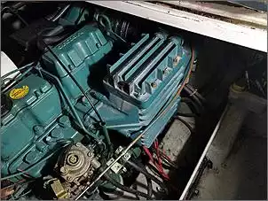

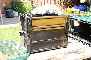

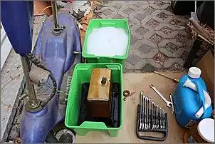

Gestern habe ich den LLKEinsatz erst mittels ein paar Litern E10 Sprit vom Öl freigepinselt und gespült,
danach in einem Bad aus heissem Wasser mit Spülmittel end-gereinigt:
Name:	2021-06-12 LLK 014.jpg
Hits:	89
Größe:	151,8 KB
ID:	925214 Klicken Sie auf die Grafik für eine größere Ansicht
Name:	2021-06-12 LLK 015.jpg
Hits:	83
Größe:	133,1 KB

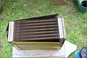

Die äussere Blechhülle, die eigentlich "nur" der Luftführung dient,ist an ihren beiden Enden punktuell angelötet und war dementsprechend schnell ab:
Name:	2021-06-12 LLK 016.jpg
Hits:	79
Größe:	101,1 KB
ID:	925216 Klicken Sie auf die Grafik für eine größere Ansicht
Name:	2021-06-12 LLK 017.jpg
Hits:	81
Größe:	160,5 KB

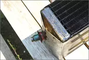

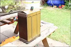

Dann lag der untere Kupferbehälter frei.
Er war zwar komplett aufgebläht, hatte aber keinerlei Risse,
auch nicht am Ablass-Stutzen:
Name:	2021-06-12 LLK 018.jpg
Hits:	78
Größe:	123,0 KB
ID:	925218 Klicken Sie auf die Grafik für eine größere Ansicht
Name:	2021-06-12 LLK 019.jpg
Hits:	74
Größe:	93,8 KB

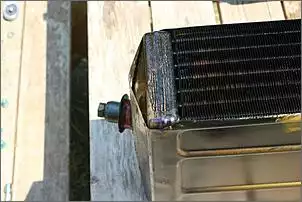

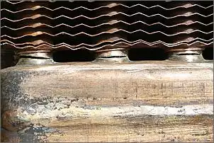

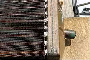

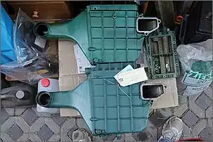

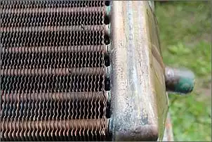

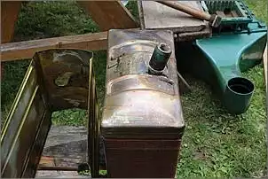

Die Undichtigkeit war hier zu finden. Die äussere Reihe Röhren war durch die Aufblähung ab- bzw. eingerissen. Zeigt aber auch, was die Hartlötung der Röhren so aushält:
Name:	2021-06-12 LLK 020.jpg
Hits:	78
Größe:	146,7 KB
ID:	925220 Klicken Sie auf die Grafik für eine größere Ansicht
Name:	2021-06-12 LLK 021.jpg
Hits:	78
Größe:	79,0 KB
Ich habe dann versucht, die Riss-Stellen mit 320er Mirka etwas blank zu bekommen:
Name:	2021-06-12 LLK 022.jpg
Hits:	79
Größe:	181,2 KB
ID:	925222 Klicken Sie auf die Grafik für eine größere Ansicht
Name:	2021-06-12 LLK 023.jpg
Hits:	85
Größe:	170,1 KB

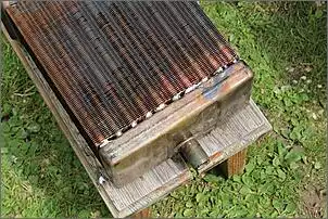

Dann habe ich reichlich Flussmittel-Paste aufgetragen.
Kalkül war, dass die Risse sich beim Zurückbeulen vielleicht wieder etwas schließen mögen:
Name:	2021-06-12 LLK 024.jpg
Hits:	83
Größe:	178,4 KB

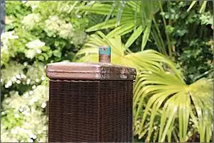

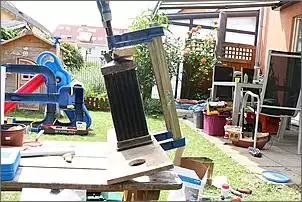

Mittels zweier Schraubzwingen und etwas Holz (das untere Brett erkennt man vielleicht wieder - da ist das Loch drin, was ich zur Montage der Sleeves verwendet hatte...) habe ich den Deckel wieder in Form gedrückt.
Wie so oft hat es sich bewährt, Spannung aufzubauen und mit leichten!!! Hammerschlägen auf das obere Brett die Impulse zu geben.

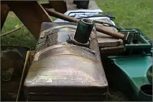

Das sah soweit auch ganz gut aus, der Ablass-Stutzen war wieder winklig:
Name:	2021-06-12 LLK 025.jpg
Hits:	83
Größe:	188,3 KB
ID:	925225 Klicken Sie auf die Grafik für eine größere Ansicht
Name:	2021-06-12 LLK 026.jpg
Hits:	83
Größe:	141,5 KB
Auf die gleiche Art habe ich auch den Boden des Gehäuses wieder zurückgedrückt. Das sieht echt wieder gut aus.
Zum Schluss habe ich dann mit Lötlampe und Zinn versucht, die Röhrchen wieder dicht zu bekommen:
Name:	2021-06-12 LLK 027.jpg
Hits:	83
Größe:	197,1 KB
Die Risse hatten sich nicht wieder zusammengedrückt. Das Lötzinn lief da eher rein als zu dichten.
Da zeigte sich, das Löten eher zum Verbinden geeignet ist, wo zwei Flächen aufeinander treffen. Schlitze brücken geht damit kaum.
Vielleicht hätte ich etwas Kupferdraht um jedes der Röhrchen wickeln sollen und das dann verlöten. Habe ich aber nicht.
Dicht bekommen habe ich es nicht.

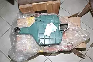

Am späten Nachmittag habe ich mir in Ami-Land ein Refurbished Teil bestellt und per PayPal bezahlt. Komplette montierte Einheit - also gleich mit Gehäuse - für umgerechnet knappe 1.400,- EUR.
Zuerst wollte ich das hier aus Rotterdam:
https://www.shipoutletstore.com/en/a...7-3582599.html
Aber das eine alte Ausführung. Erkennt man daran, dass a) der Einlass-Trichter mit deutlich mehr Schrauben befestigt ist und b) dass dort der alte Deckel mit separat zu montierenden Schlauchstutzen (die nicht mal dabei sind) drauf ist.
Daher dann eben doch aus Amiland die neuere Ausführung, die ich jetzt auch habe - und die auch noch günstiger war.
Hoffe, dass da jetzt nicht noch der Zoll die Hand aufhält...

Mit dem zusammen habe ich jetzt mal eine Handvoll angeschrieben.
Eine erste Rückmeldung habe ich bereits.
  #220
Alt 15.06.2021, 09:40
Chili Chili ist offline
Beiträge: 8.805
22.136 Danke in 7.144 Beiträgen
Ich habe jetzt 5 Rückmeldungen von Kühlerbauern.
Mit einem habe ich telefoniert, auch ein Bootsfahrer (sagt er).
Da schicke ich meinen Wärmetauscher (also nur das Innenteil) mal hin.
Der in USA bestellte komplette LLK ist bereits per DHL Express unterwegs zu mir. Einfuhrumsatzsteuer und auch Zoll sind schon avisiert.
Da war ich blind. Habe schon öfter in USA Teile gekauft und hätte es besser wissen müssen.
Mit dem Wissen von heute und ein paar Nächten drüber geschlafen war es wahrscheinlich keine gute Entscheidung, den LLK dort zu kaufen.
Ich hatte gestern zwar ein Cancel beim Händler angefragt, aber da ist er gar nicht drauf eingegangen. Es gibt eine "Return Policy", aber angesichts der Versandkosten macht das auch keinen Sinn.
Tja, dann heisst es Wunden lecken, draus lernen und das Beste draus machen.
Nächste Woche werde ich entscheiden, welche Teile ich verbauen werde.
Den zweiten LLK behalte ich erstmal und stelle ihn einfach mal bei Ebay KA ein. Irgendwann wird sich zeigen, was mich diese - möglicherweise falsche - Entscheidung gekostet hat.

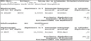

Das teure Teil ist seit heute Mittag bei mir:
Name:	2021-06-12 LLK 028.jpg
Hits:	135
Größe:	104,2 KB
ID:	925715 Klicken Sie auf die Grafik für eine größere Ansicht
Name:	2021-06-12 LLK 029.jpg
Hits:	136
Größe:	110,0 KB
ID:	925716 Klicken Sie auf die Grafik für eine größere Ansicht
Name:	2021-06-12 LLK 030.jpg
Hits:	191
Größe:	54,4 KB
Selbsz Zoll und Einfuhrumsatzsteuer konnte ich per PayPal bezahlen.
Verrückte Welt...

Gestern Abend habe ich den LLK aus Miami eingebaut.
Vorher noch schnell ein Foto von beiden LLK gemacht.
Am neuen hing noch ein Zettel dran: KAMD42
Und ich durfte wieder etwas Hylomar verwenden.
Name:	2021-06-21 LLK 031.jpg
Hits:	174
Größe:	140,6 KB
ID:	926115 Klicken Sie auf die Grafik für eine größere Ansicht
Name:	2021-06-21 LLK 032.jpg
Hits:	174
Größe:	120,3 KB
ID:	926116 Klicken Sie auf die Grafik für eine größere Ansicht
Name:	2021-06-21 LLK 033.jpg
Hits:	158
Größe:	152,3 KB
Tja, irgendwie bin ich jetzt mit dem Motor durch. Wenn sich nicht noch weitere Überraschungen ergeben, dann fällt mir außer putzen nicht mehr viel ein. Kennt ihr dieses Gefühl, diese Angst, fertig zu sein und nichts mehr zu tun zu haben?
Ganz nebenbei habe ich gestern dem seltsamen violetten Kabel aus meinem Beitrag 42 das Geheimnis entlockt:
Das ist tatsächlich serienmäßig von Sealine verbaut und führt vom D+ der LiMa zum "Lucas Charge Relay". Ein einfaches dickes Relais, was bei laufendem Motor die Verbraucherbatterie zum Laden mit der Starterbatterie/LiMa verbindet.
Am Anlasser (der unter'm LLK sitzt) habe ich dann noch dieses seltsame Konstrukt entdeckt:
Name:	2021-06-21 Sealine 012.jpg
Hits:	184
Größe:	103,7 KB
Da bisher ansonsten alles ziemlich im Originalzustand zu sein scheint, wundert mich das Ding etwas.
Ich vermute, dass das der Abgriff des Plus für den Motorkabelbaum in's Cockpit ist und hier die Hauptsicherung saß.
