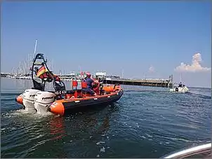

Kennzeichen am Geräteträger ist doch kein Ding und passt auch gut zu nem Rib:

Das war mal als Provisorium gedacht und sollte schon lange geändert sein.
Aber wie das im Leben nun mal so ist: „Nichts hält so lange wie ein Provisorium“

Passt aber ziemlich gut zum Boot.
