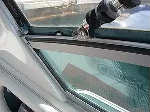

Danke Bernhard, das habe ich mir schon mal angesehen.
Über diese Öffnung habe ich auch die Kabel zwischen Steuerstand und Motoraum verlegt (Solar, NMEA2000, Echogeber, GPS-Antenne am Bügel...)
Interessant wird vorne das Endteil vom Scheibenrahmen, das ist scheinbar auch am Bügel aufgeschraubt und dann erst wurden die Scheiben eingesetzt
Hits:	99
Größe:	74,9 KB

Sigi,
die beiden Schrauben die innen an der Alu U-Schiene (die die am Bügel ist) sitz musst rausnehmen, dann geht die Schiene samt Bügel ab.
