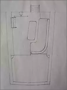

Die Grenzen meiner zeichnerischen Fähigkeiten sind erreicht.
Das untere Bild sieht aus wie eine Ente mit rechteckigen Augen beim grinsen.
Hoffentlich wird das in echt nicht so hässlich.
Das soll eine Schiebetür sein mit Tür links.
An der Raumaufteilung im Salon wird noch gearbeitet.
Gruß Frank Klicken Sie auf die Grafik für eine größere Ansicht

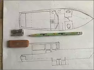

Schluss mit der Schlamperei, ab jetzt wird mit Profi Werkzeug gearbeitet.
Sollte ein ähnlicher Beitrag in diesem Forum bekannt sein, so ist das rein
zufällig. Ich bin mit dem Autor weder Verwandt noch Verschwägert.

Wozu ist diese Lücke? Soll da ein Hängeschrank hin? Oder stört irgendetwas dort? Weil die sonst überflüssig ist.
Die Sitzgruppe sollte mindestens 1,50m breit sein bei einer Sitzfläche von 40cm Tiefe. Also 2 x 40cm Sitzflächen + 1 x 60cm Tisch. + 2 x 10cm Polsterung Rückenlehne. Der Tisch könnte etwas überstehen über die Sitzfläche. Machst du die Sitzkiste an der Front schräg bzw. nicht so tief wie die Sitzfläche, dann kann man die Tischplatte zwischen die Sitze schieben und die Polster zum Liegen zusammenschieben.

Na jo,das sind doch Vorentwürfe,muss ja nicht gleich perfekt sein und ausserdem muss man ja eine Diskusionsgrundlage haben da ist der einwand von Peter durchaus zu bedenken.Ich persönlich finde eine Dinette zu mal mit nur 60cm breitem Tisch immer recht wohnwagenmäßig beengt,der tisch auf meinem boot ist auch nur 60X120 vor einer Eckbank mit einem Ecksitz am Schott,der Mann/Frau der/die da sitzt ist der Backschafter weil die anderen zwei bis max drei hinter dem tisch eingeklemmt sitzen,die zweite Längsseite ist frei zur Längspantry hin,vlt wäre etwas mehr Platz und Tischbreite im Zusammenhang mit einem U-Sofa doch etwas gemütlicher.

Hein hat recht, es ist nur um ein Eindruck davon zu bekommen was geht,
bzw. was ich mindestens haben möchte. Mit dem Platz der dann mehr da ist, überlege ich dann was damit wird.
Das gleiche mit dem Salon.

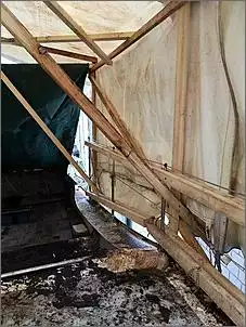

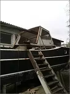

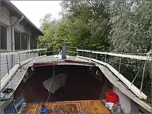

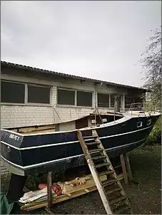

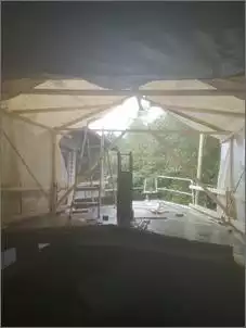

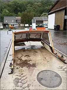

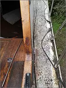

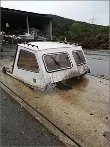

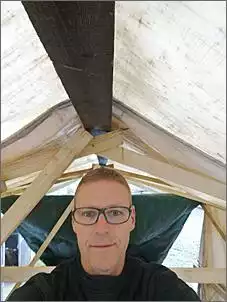

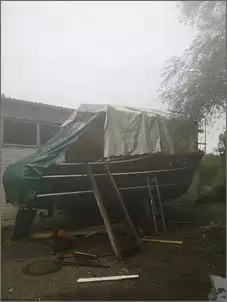

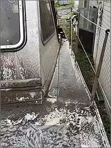

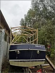

Außerdem hab ich neue Bilder für euch!

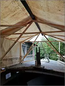

Einfach erst mal sacken lassen. Hat die ganze Zeit geregnet. Meine Verlängerung zum Deck herunternehmen hat genau so lange gehalten bis die Hütte unten war. Ich weiß, nicht ganz ungefährlich, aber es konnte ja nix passieren, ich saß auf dem Radlader und ein anderer war nicht da.
Gut, der Wetterschutz ist jetzt nicht sooo hübsch, aber erst mal dicht. Zumindest über dem großen Loch.
Morgen werde ich Aufmaß nehmen um Montag dann Material bestellen zu können.
Gruß Frank

Viel Wind darf da aber jetzt nicht kommen ..... hattest du nicht einen Plan mit den Gerüstteilen ? Der Winter kommt mit großen Schritten ......
Grüße René
Mein Projekt:
Restauration unserer VEGA Tornado GTS BJ 72
https://www.boote-forum.de/showthread.php?t=237215

Das sieht wirklich sehr wackelig aus, aber ich habe reichlich Windverbinder eingebaut. Es herrscht ja keine Drucklast. Außerdem ist es dort recht windgeschützt.
Ich war aber auch froh erstmal das große Loch überdacht zu haben.
Wenn ich wieder trocken bin werd ich mir das noch mal ansehen, Holz ist noch da.
Zum Einrüsten konnte ich meinen Bekannten nicht überzeugen.
Gruß Frank

Uuund,
vor dem ersten Schnee ist das neue Deckshaus ja sowieso schon wieder drauf.
Gruß Frank

Moin Frank
Ist aber schon schöner wenn man für solche Arbeiten eine Stellage rund um das Boot hat so dass sich das Hauptdeck etwa in Bauchhöhe befindet.Mein Lappendach bot rundherum so etwa einen halben Meter Platz und war mir trotzdem oft noch zu eng.Nun habe ich ja kein Stahldeck und Deckshaus gebaut sondern rundherum nur einen 150mm breiten Stahlstringerstreifen eingeschweisst für den Anschluss des Holzdeck an den Stahlrumpf,das konnte ich komplet von innen mit einer Stellage im Boot erledigen,aber für die späteren Holzarbeiten am Deck und Deckshausseiten war eine Stellage aussenrum unentbehrlich um vernünftig vorwärts zu kommen.Nur mit Leitern ist man viel zu eingeschrenkt,ein so um drei Meter langes Rollgerüst ginge auch am besten zwei da von weil man oft abwechselnd Stb un Bb arbeiten muss.Traumhaft wäre eine Halle mit Deckenhebezeugen und allem Strom und Licht Pipapo.
gruss hein

1.632 Danke in 440 Beiträgen
FrankMelmer eine Nachricht über AIM schicken FrankMelmer eine Nachricht über MSN schicken FrankMelmer eine Nachricht über Yahoo! schicken
Bin gerade noch mal am Boot gewesen und habe heute im Trockenen noch ein bisschen nachgearbeitet.
Ich glaube das ganze wirkt viel monströser als es ist. Ich habe mich da mal als
Anhaltspunkt mit ins Bild gerückt. ( eine gewisse Ähnlichkeit ist da) Bin selber nur 1,73 m groß, und stoße fast an den Giebel. Der First ist noch nicht mal auf Schulterhöhe, ich denke das hält für ein paar Tage.
Für ein Gerüstteil hatte ich ja schon das Go bekommen, schauen wir mal.
Gruß Frank

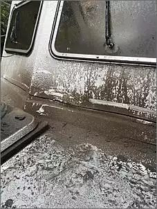

Hits:	182
Größe:	47,7 KB
Hits:	185
Größe:	78,3 KB
Hits:	189
Größe:	92,5 KB
  #221
Alt 05.10.2019, 10:58
Benutzerbild von FrankMelmer
FrankMelmer FrankMelmer ist offline
Registriert seit: 03.08.2019
Ort: Deensen
Beiträge: 952
Boot: Backdecker Stahl
Sorry Leute,
das sieht richtig ekelig dreckig aus, ist es auch, aber war bei diesen miesen Wetter nicht zu vermeiden.
Wenn das ganze wieder abgetrocknet ist bringe ich das in Ordnung.
Gruß Frank

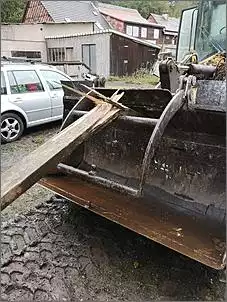

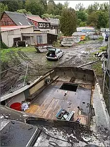

Letzte Entscheidung ist getroffen.
Auch das Stabdeck wird den Umbau nicht mehr miterleben.
Zum einen waren alle Hölzer die in direktem Kontakt mit Stahl waren marode, warum sollte das hier anders sein, dann sind die vielen Durchbrüche auszubessern, die hintere Luke umzubauen, da die Schiebetür dann darüber geht, und letztendlich wäre das Stabdeck dann bis zum Ende durchzuführen.
Ich werde das Holz abbauen, die U- Profile der Unterkonstruktion prüfen, ggf. erneuern bzw. so umbauen, das das hintere Luk hinter der Schiebetür beginnt.
Gerne hätte ich das zweite Luk zum Keller von innen zugänglich gemacht, jedoch ist der Dieseltank genau zwischen diesen beiden Luken. Das Deckshaus möchte ich nicht noch weiter nach hinten verlängern, weil dort noch etwas Platz zum draußen Sitzen sein soll.
Das neue Deck werde ich dann mit 5mm Blechen neu aufbauen.
Gruß Frank
Hits:	274
Größe:	133,6 KB

Stabdeck abbauen heißt ... oder rausreisen ?
Ich beneide dich grade nicht bei dem Wetter
Grüße René

Rausreißen.
Ich wollte das nicht so krass schreiben, bisher kann man ja den Eindruck bekommen, ich kann nur abreißen.
Gruß Frank
