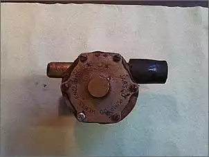

Standard Das ist die Pumpe

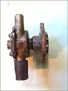

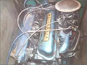

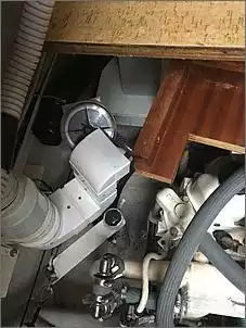

ID:	926509Hier noch ein Bild vom Seewasserfilter

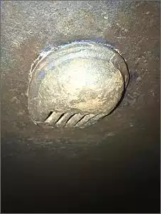

ID:	926510Könnte es auch am Seewasser Einlass liegen

Anhang 926510Könnte es auch am Seewasser Einlass liegen
Das glaube ich eher weniger, ich hab ja den gleichen.

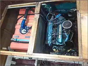

Hier noch ein Bild von der jetzigen Abgasanlage. Die noch verändern möchte.
Kann das auch ein Grund für die schlechte Kühlleistung sein.
